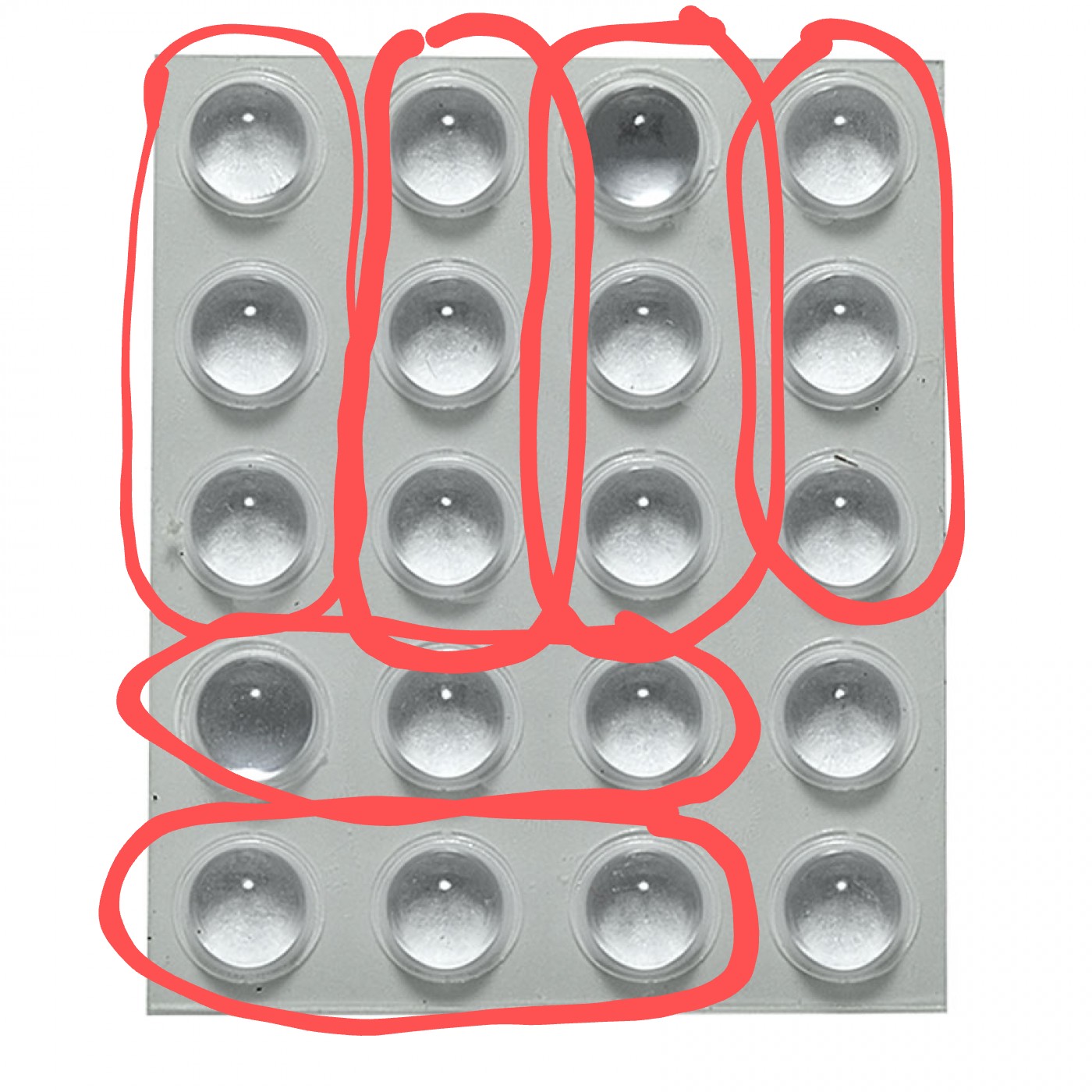

Και πάντα βάζουμε 3 αυτοκόλλητα σιλικόνης κάτω από κάθε ηχείο, όχι 4.
3.
Δύο εμπρός κοντά στις γωνίες της καμπίνας, που είναι το βάρος από τα μεγάφωνα, κι ένα στο κέντρο πίσω.
3.
Οικονομία. Έρχονται δύσκολες μέρες.
Ανά 3-αδες, η εν λόγω ποσότητα αρκεί για 6 ηχεία, κι έχεις και 2 backup μη χαθεί κανένα.
Και με τα ρέστα, σαμπ.

Γιατί αν μπούν 4 θα κόψει η μαγιονέζα ?
Καταρχήν είναι πλεονασμός.
Αφετέρου, η στήριξη σε 3 σημεία είναι πάντοτε πιο σταθερή από στήριξη σε 4 σημεία, διότι καμία επιφάνεια δεν είναι απόλυτα ίσια.
Κανόνας. Στα 3 μας.
Περνάς και μήνυμα, υποσυνείδητα, του λες στα 3 μας σε έχω γραμμένο.
ΥΓ. Οι βάσεις των ηχείων που έχω φτιάξει, έχουν φυσικά στήριξη σε 3 σημεία, τόσο στο δάπεδο, όσο και στο ηχείο. Στο ηχείο, δύο σημεία επαφής είναι πίσω στα πλάγια, κι ένα κέντρο μπροστά. Εμένα επειδή είναι ενεργά, πίσω πέφτει το βάρος, λόγω πλάτης.
