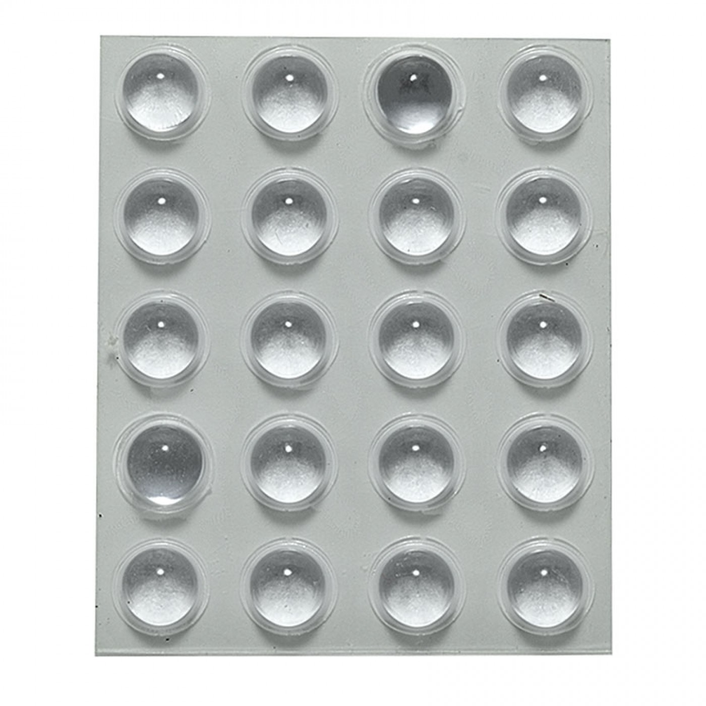

Αλλά φύλαγε τα ρούχα σου κι' ας έχω μαρμάρινο δάπεδο, και καθ'ότι μη-σπαγγοραμμένος σαν τον Αυτιά να βάζω τέτοιες φτήνιες:
Συσκευασία των 50 στα 2€.

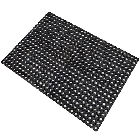

. . . χρησιμοποιώ καουτσουκένια τέτοια :
αγορασμένα με 12 (ή μήπως 6; δεν θυμάμαι) ολόκληρα € από το L.Merlin αεροδρομίου και σίγουρα όχι από τούτον 'δώ:
Εχουν και μικροσκοπικά "μπιμπίκια" των ~2mm από κάτω σε όλη την επιφάνειά τους, δεν είναι φλάτ. Αν ήμουν μαρκετινίστας θα τα βάφτιζα "distributed spikes" , που εξασφαλίζουν "scattered wide-band point-damping"

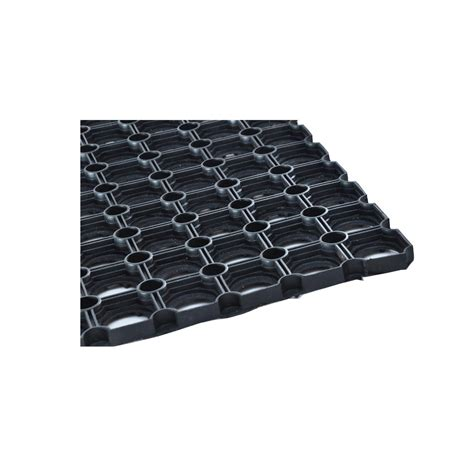

Για κάτι πιο σοφιστικέ, ίσως πήγαινα εδώ (και όχι πάρα πέρα) :
Προορίζονται όμως κανονικά για μηχανήματα (ο χρωματικός τους κώδικας συνδέεται με το βάρος - άρα ιδιοσυχνότητα - που θα υποστηρίξουν) και ίσως να μην αποτελούν βέλτιστη λύση για σαμπ. Με τα vibro-mini και vibro-strip πιό κάτω στη σελίδα, ίσως αξίζει να πειραματιστεί κανείς
Νομίζω οτι ο Λαζαράκης πουλάει τέτοια.
Ακριβώς αυτά είχα πάρει (κι έχω κομμένα σε μικρά κομμάτια) για να βάζω κάτω από τα σαμπ.
Είναι για ασανσέρ. Οι προδιαγραφές βάρους ανά επιφάνεια, με απλή αναγωγή, μπορούν να είναι οκ για το βάρος του ηχείου.
Αρκετά χαμηλές συχνότητες έχει να αντιμετωπίσει και στα ασανσέρ, είχα δει τα τεχνικά χαρακτηριστικά τους, άριστα είναι για σαμπ.
