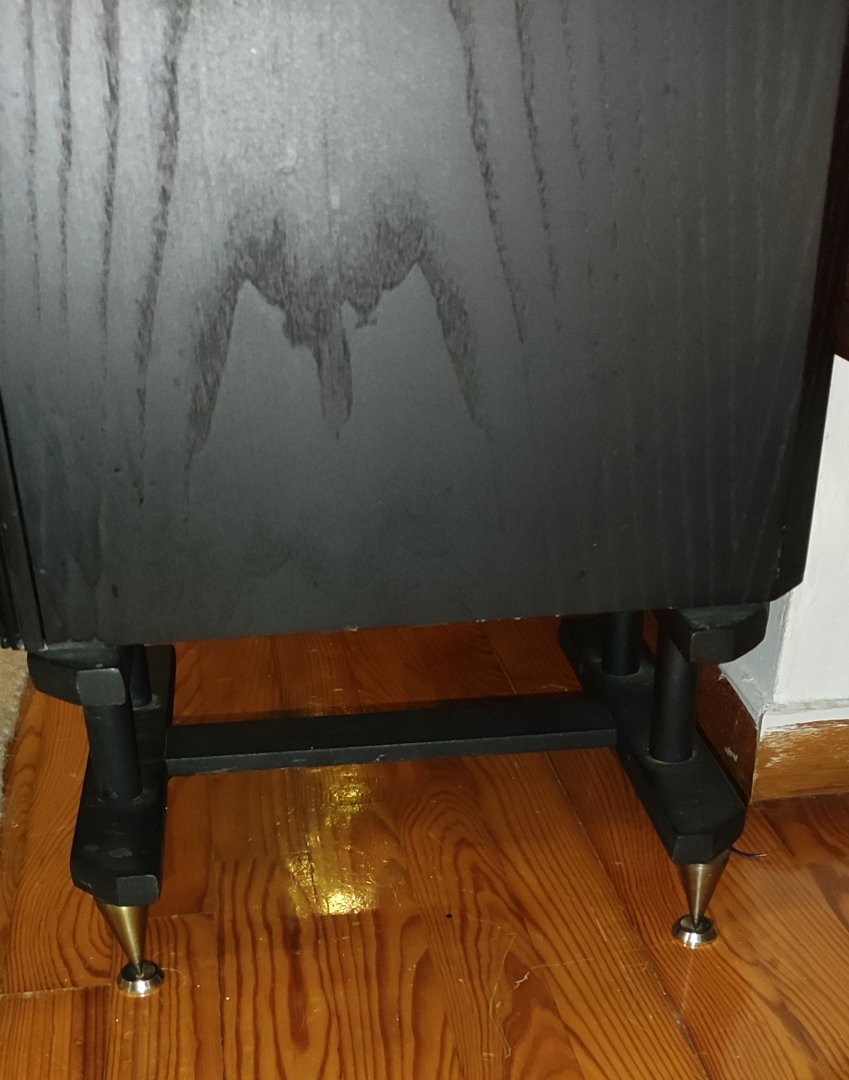

Ξύλινο πάτωμα, πιθανόν καφασωτό, problem
Θες απομόνωση !!!
Για να μην πάμε σε λύση τύπου “isoacoustics” που στοιχίζει ….
πήγαινε στον Ρέπα (οδός Αθηνάς - Αθήνα) και πάρε πλάκες καουτσούκ Heavy duty πάχους 5cm
για απόσβεση *εντός, με ένα offset 5-6cm απ΄το καρέ του ηχείου σου.
(Κόβονται εύκολα και με χαρτοκόπτη)
Αγνόησε… πλυντήρια, stirelles, ασφαλτόπανα και τα συναφή ! Θες μάζα κάτω απ΄ το ηχείο σου και πάνω απ' το παρκέ !
Θες απομόνωση !!!
Γιαυτο και εγώ πρότεινα πισσόφυλλο και κόντρα πλακέ σάντουιτς .
Κανονικά θέλει Γρανίτη η μάρμαρο με πισσόφυλλο
Το πισσόφυλλο αυξάνει την μάζα και αδρανοποιεί οποιοδήποτε παλμό .
Όποιος θέλει ας το δοκιμάσει το κόστος είναι γέλοιο για το πισσόφυλλο αυτοκόλλητο ( νομίζω 5 ευρώ το 40 κιλών , άντε αλλά 5 το διπλό κοντραπλακέ για κάθε ηχείο ).
Αν το κάνεις μάλιστα 60 επί 60 εκατοστα έκαστο για κάθε ηχείο και δεν σου κάνει , στείλε μου μνμ και στα αγοράζω εγώ .

Από αντικραδασμικά έχω δοκιμάσει πολλά και διάφορα.
Το μοναδικό αντικραδασμικό που δουλεύει καλά για τα ηχεία είναι οι ακίδες. Του κατασκευαστή , εάν είναι δυνατόν, ή τα προτεινόμενα από αυτόν.

Μόνο ακίδες και τέλος.

Η βάση κάτω από τα ηχεία είναι η καλύτερη λύση λόγω πολύ μεγαλύτερης επιφάνειας από ο,τιδηποτε άλλο.Για να λειτουργήσει σωστα όμως πρέπει ν' αφαιρεθούν οι εργοστασιακές ακιδες η οι αντίστοιχοι κώνοι με αναπόφευκτη συνέπεια τα σημάδια στα ηχεια.

Όχι μαλακά υλικά κάτω από ο,τιδηποτε ηχητικο χρειάζεται στήριξη.Ισως να πάρεις βελτίωση σε κάποιους τομείς όμως θα έχεις σίγουρα χειροτέρευση σε άλλους.Ξεχνα τις βάσεις που ανέφερα πιο πάνω γιατί εννοούσα συγκεκριμένες βάσεις που κοστίζουν,καινούριες, τετραψήφιο πόσο με πρώτο νούμερο το δύο.Ημουν υπερβολικός.
Πιο προσιτή λύση που έχω προτείνει ξανά γιατί τα χρησιμοποιώ σε ηχεία και rack:
Υπ' οψιν πως αν χρησιμοποιήσεις και το αυτοκόλλητο τσοχακι τους,ο ήχος θα μαλακώσει.
