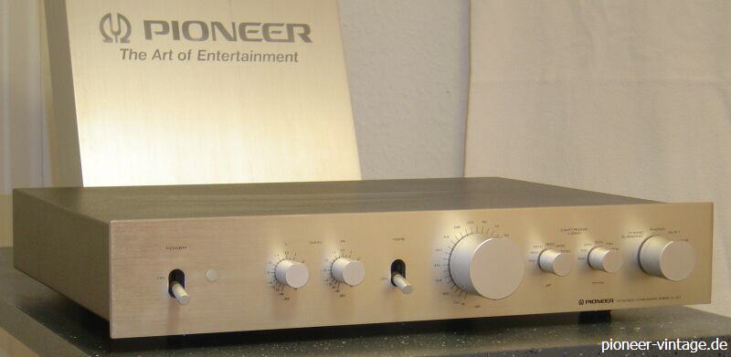

Πήρε έναν αρχαίο παλιο-προενισχυτή o χαλιεντάς!
Αυτό έκανε!:thumbsup:
Δες εδώ κι εδώ τι κλαπατσίμπανο απόκτησε!:whistling:
