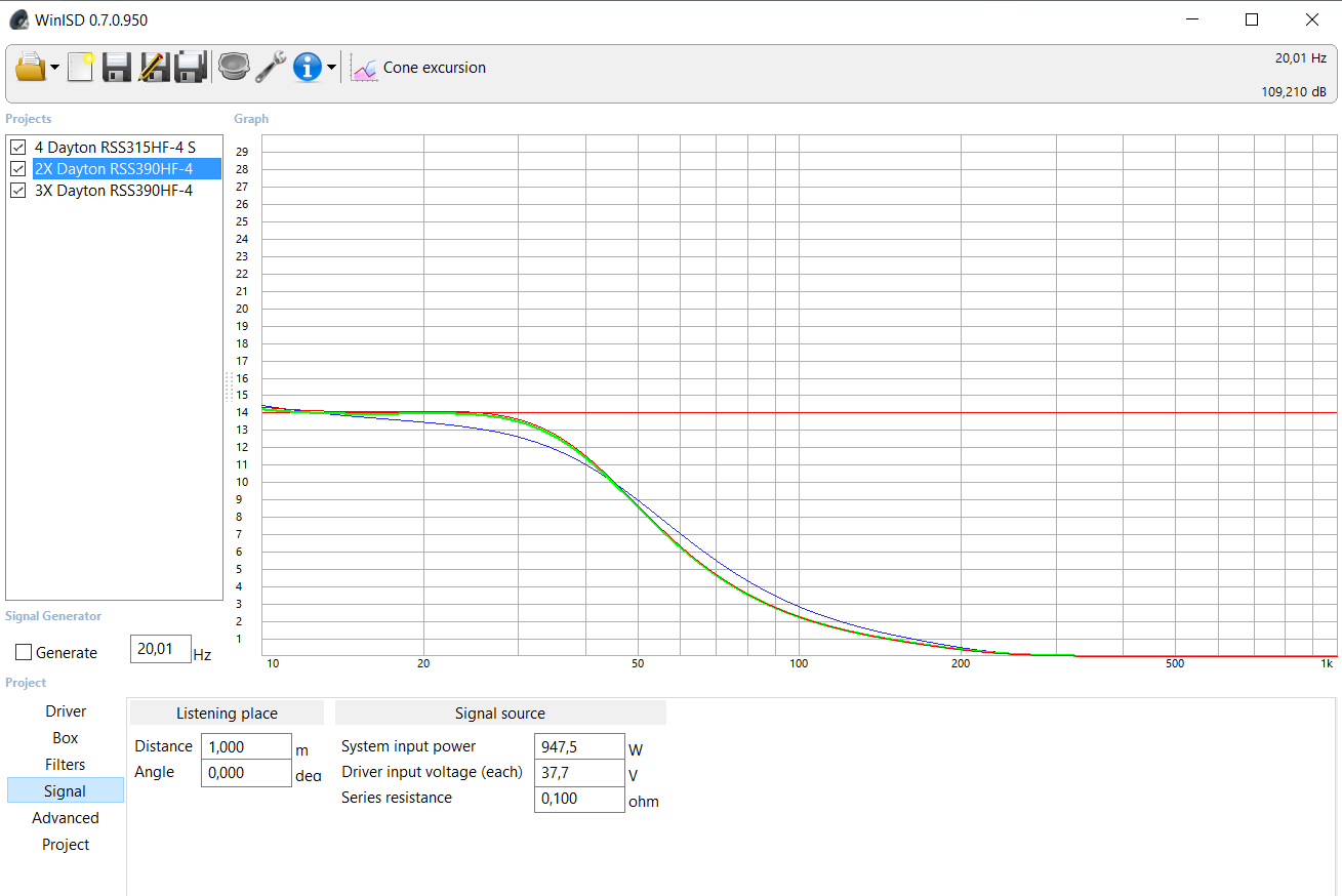

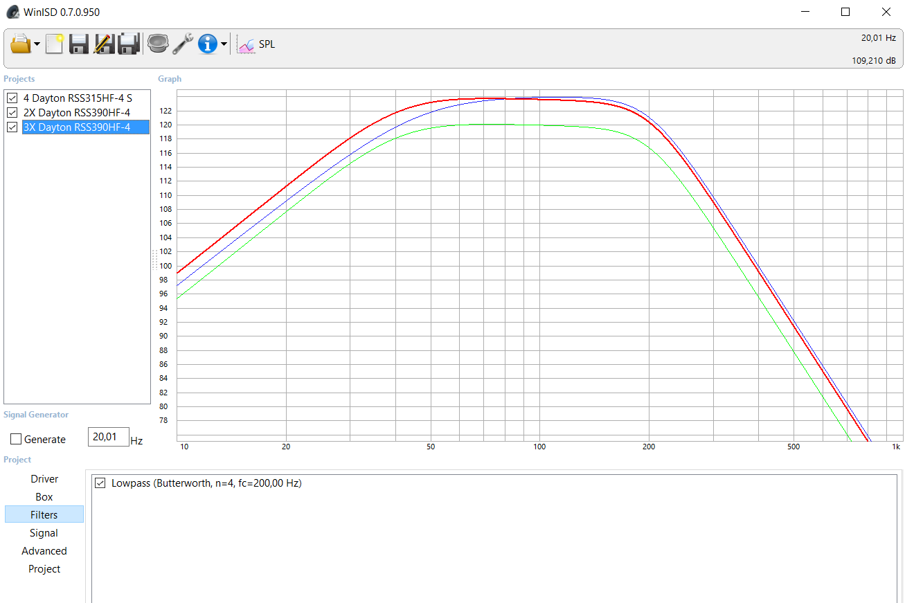

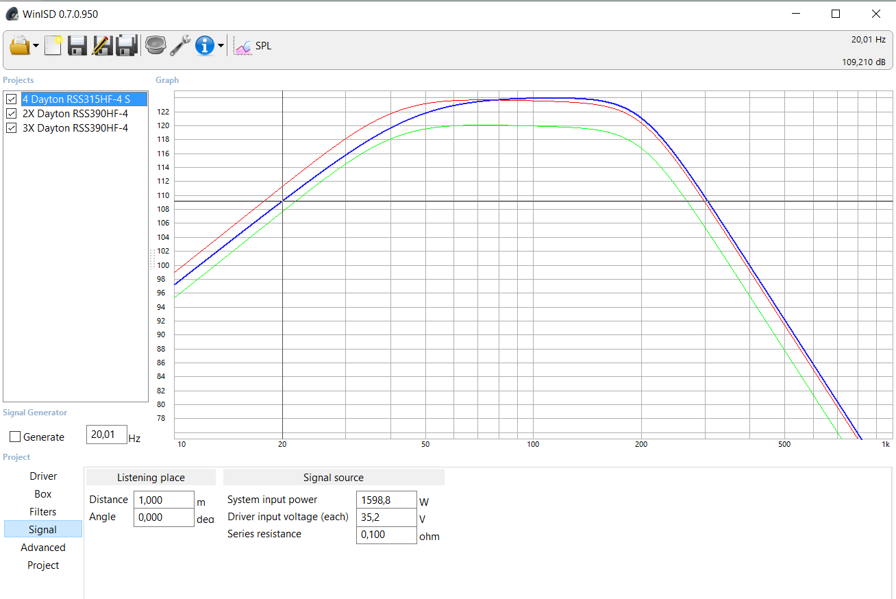

Το αν ειναι εφικτο η οχι δεν το εχω μετρησει ακομα αλλα τουλαχιστον σε simulation στο WinISD δειχνει οτι ειναι.
Συγκεκριμενα για το δικο μου που σχεδιαζω τωρα και αφου εχω ηδη δοκιμασει προσομοιωση με διαφορα μεγαφωνα εχω καταληξει οτι με Bass Array με 4X 12" Dayton RSS315HF η με 3Χ 15" RSS390HF η με 2Χ RSS390HF σε κλειστα κουτια θα εχω 120-122db απο σχεδον 20Ηz μεχρι 100Ηz in-room (με 9db/oct room gain απο το πρωτο room mode και κατω) που σημαινει οτι θα υπολειπεται του ιδανικου μονο κατα 10db απο τα 20 μεχρι τα 30Hz και στα 20Hz θα εχω μολις 20db δυναμικο ευρος κατι για το οποιο ειμαι διατεθημενος να συμβιβαστω.
Δεν ξερω αν κανω κατι λαθος στους υπολογισμους μου αλλα θεωρητικα τουλαχιστον φαινεται να ειναι εφικτο΄και αν πεφτω εξω θα ειναι το πολυ κατα 3db αν το room gain δεν πιανει τα 9db)
