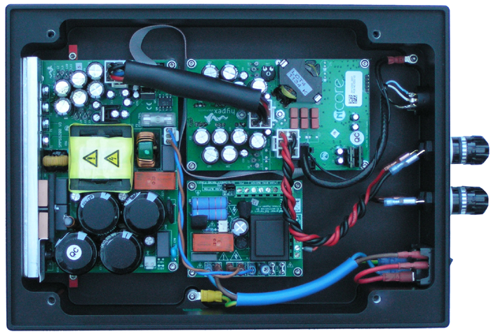

Τα Mola-Mola θα έχουνε κανένα 10ρικο νομίζω, αλλά τα Atsah με τα NC1200, όπως το λες, γύρω στα 7 χιλιάρικα νομίζω κι εγώ..
Κουκλιά τα άτιμα!
Κουκλιά;
Να, αυτά τα κουκλιά βλέπω κι εκνευρίζομαι...
Τι δουλειά έχουν μωρέ τα καλώδια ηχείων να κάνουν αυτή την κούρμπα και να περνούν πάνω από μετασχηματιστή; Θα μου πεις "έλα μωρέ, ποιος θα το ακούσει", ναι, αλλά δεν είναι σωστό! Θα μπορούσαν να έχουν το μισό μήκος και να πηγαίνουν ευθεία στις μπόρνες εξόδου, οι οποίες θα μπορούσαν να είναι πιο χαμηλά από το ύψος των πλακετών ώστε να είναι εκτός πεδίου μετασχηματιστών και πηνίων! Ακόμα και το καλώδιο τροφοδοσίας της κυρίως πλακέτας τροφοδοσίας θα έπρεπε να είναι κάτω από το επίπεδο της πλακέτας και να είναι θωρακισμένο (η συστροφή του είναι για κλάματα)...
Εκνευριστικό είναι και κείνο το "θερμοσυστελόμενο" που είναι για λόγους "εμφάνισης", ενώ θα έπρεπε να έχει μπλεντάζ για να θωρακίζει τα καλώδια που περνούν από μέσα του!
Δείτε το καλώδιο σήματος, μια όμορφη καμπύλη που κάνει πέριξ του μετασχηματιστή! Καλά μωρέ, δε μπορούσαν να το περάσουν το κ@λοκαβλώδιο κάτω από την πλακέτα και να μη φαίνεται σχεδόν καθόλου; Και γιατί πάει στο σασί διπλό καβλώδιο από την πλευρά του σήματος και ταυτόχρονα πάει και από το φις τροφοδοσίας; έτσι, για να έχουμε ένα δυο ground loops ακόμα;
Μόνο η καλωδιοταινία είναι αρκετά σωστά τοποθετημένη! (κάτω από το επίπεδο των πλακετών) αν και θα μπορούσαν να το κάνουν ευθεία ώστε να κρύβεται κάτω από τις πλακέτες και να έχει το μισό μήκος!
τες πα, τζάμπα συγχύζομαι μου φαίνεται... μια χαρά, κουκλιά είναι!:fuckyou:
4.356
1.772
Απάντηση: Re: Απάντηση: Re: Απάντηση: Re: Απάντηση: Νκορίασις......πως λέμε ψωρίασις.
αυτο ειναι σοβαρο λαθος και ακουγεται κιολας.ο Bruno εχει γραψη ολοκληρο paper για το πως πρεπει να συνδεθουν σε περιπτωση Balanced Και rca εισοδου.

και μετά το αγοράζει ο κάθε πικραμένος που βάζει απ'έξω καλώδιο ηχείων καθωσπρέπει (4mm), αλλά μέσα έχει εκείνα τα ψιλά καλωδιάκια, με τις κλεμούλες...
το ότι το κουτί δε φαίνεται να έχει από κάτω ούτε μια τρύπα εξαερισμού δε μας πειράζει, ε; "ψηφιακός" είναι αυτός, μένει "κρύος"....
βρε άντε γαργαληθείτε... μόνος μου θα φτιάχνω ενισχυτές για πάρτη μου, πάει και τελείωσε! Κι ας μην "αρέσουν" τα κουτχιά, στα υπόλοιπα είναι "καθωσπρέπει" με όση σχολαστικότητα απαιτείται.
