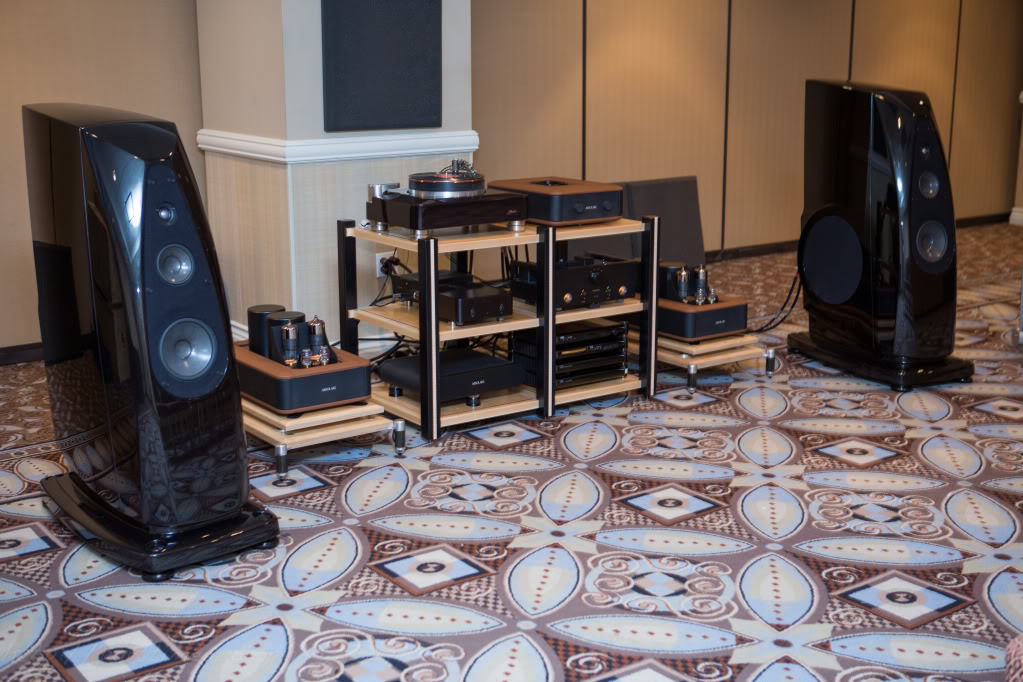

Άσχετα με το κείμενο του ρηβιούερ,νομίζετε ο,τι ένας SS θα μπορούσε να τα οδηγήσει με τα αντίστοιχα βαττ;
http://parttimeaudiophile.com/2013/02/09/las-vegas-2013-jaw-dropping-absolare-and-rockport/
Ναι, φυσικά. Και είναι εντός προδιαγραφών του κατασκευαστή (απαιτούμενη ισχύς από 50 βατ)
Βέβαια, πολύ θα ήθελα να δω σχεδιάγραμμα εμπέδησης του ηχείου για να έχω πιο εμπεριστατωμένη άποψη.
Βέβαια, κάποιοι άλλοι τα παίζουν αλλιώς αυτά τα εξαιρετικά ηχεία:
32
8
Απάντηση: Νκορίασις......πως λέμε See for ίασις.
Ο καθένας τα παίζει όπως θέλει.
Δεν νομίζω όμως ο,τι 50W SS μπορούν να τα παίξουν ή να δείνουν την εντύπωση πως οδηγούνται το ίδιο με τους ενισχυτές της φωτό.Ίσως κάτι μας ξεφεύγει.Εμένα τουλάχιστον.
