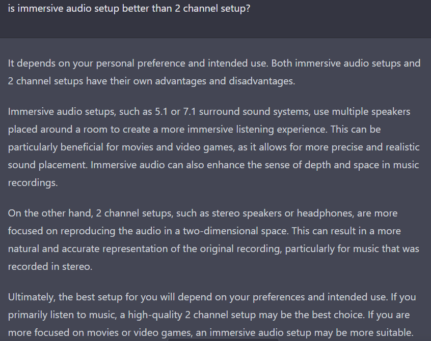

μιας και είπες για Α.Ι. ας ρωτήσουμε και κει :p
Δικάναλοι κερδάμε!!! :drinks:
Κάτσε δεν έχει διαβάσει όλο το input. Λείπουν οι άπειρες αναφορές του ΝΚ και Ιαρ. Μόλις φτάσει να διαβάσει και το avsite αυτά θα αλλάξουν. 😀
