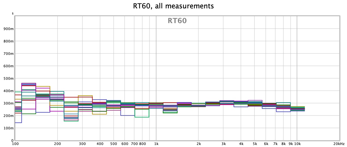

Μια πληρη μελετη απο το συστημα σας εχετε να μας δειξετε για να δουμε το ποσο καλα ακουγεται το συστημα σας στον χωρο σας ή δεν μετρησατε ποτε την ακουστικη του χωρου σας και μας αραδιαζεται εδω τις εντυπωσεις των ακροασεων σας ?
Βεβαίως έχω, είναι σταθερή περί το 0.3" η μέτρηση των χρόνων αντήχησης στο χώρο μου, σε όλο το φάσμα.
Το έχω δείξει. Να, ξανά:
(Η μέτρηση περιλαμβάνει όλα τα ηχεία, που είναι πολλά.., μιλάμε για ιμερσιβ σεταπ, για αυτό δε βλέπετε 2 γραμμές, αλλά 13)
Ασχέτως αυτού, δείτε κι αυτή τη δημοσιευμένη μελέτη:

Παντα οι μετρησεις γινονται παρουσια κοινου ηταν γνωστο εδω και 2.000+ χρονια ομως θα περιμενω καποια στιγμη αν εχετε την καλοσυνη να δω μια πληρη μελετη του δικου σας χωρου με το πολυκαναλο συηστημα σας.
59.435
145.745
θα περιμενω καποια στιγμη αν εχετε την καλοσυνη να δω μια πληρη μελετη του σικου σας χωρου με το πολυκαναλο συηστημα σας.
Ανέβασα πριν.
Ξαναδείτε το προηγούμενο ποστ.
Τώρα περιμένω εγώ να δω μία μέτρηση χρόνων αντήχησης από το δικό σας σεταπ. 😎

Γιατρε μου αν αυτο ειναι μελετη χωρου εγω ειμαι τριυκλο !!!
Εσύ που είσαι τρίκυκλο, έχεις μετρημένους χρόνους αντήχησης στο χώρο σου;
Αυτό το απλό..
Ένα τέτοιο σχεδιάγραμμα έχεις να μας δείξεις από το χώρο σου;
