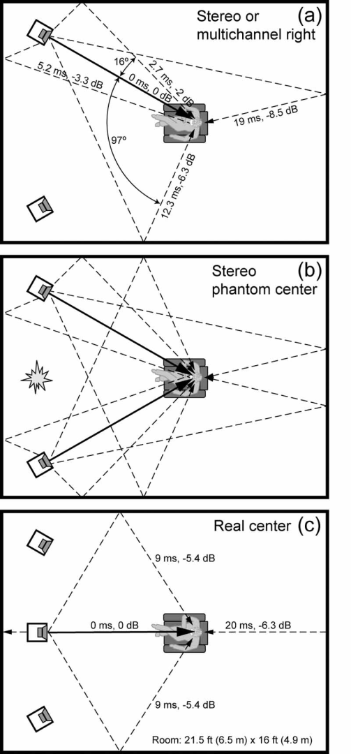

Τελικά, λες όχι ή ναι στο κεντρικό σαν προσθήκη σε δικάναλο?
Αν και ρωτάς τον @Bhutia , ας πω και γω πως το βλέπω...
Για να βάλει κανείς κεντρικό, χρειάζεται κάποιον επεξεργαστή (για να γίνει σωστά) και αυτό είναι το θέμα τώρα.... αν αλλάξεις το μισό setup σου για να βάλεις κάποιον επεξεργαστή, δεν το κάνεις τουλάχιστον 5.1 να πιάσει τόπο;;;; αφού η απλότητα του δικάναλου θα χαθεί που θα χαθεί και θα μπλέξεις....
Άσε που αν ήταν (γα μένα θα πω τώρα, κάποιος άλλος μπορεί αν το βλέπει αλλιώς) να μπλέξω με επεξεργαστή θα προτιμούσα να βάλω πρώτα (ή μόνο) τα 2 πίσω κανάλια και το κεντρικό όπως το είχαμε μια ζωή !! (φαντομά!!!)

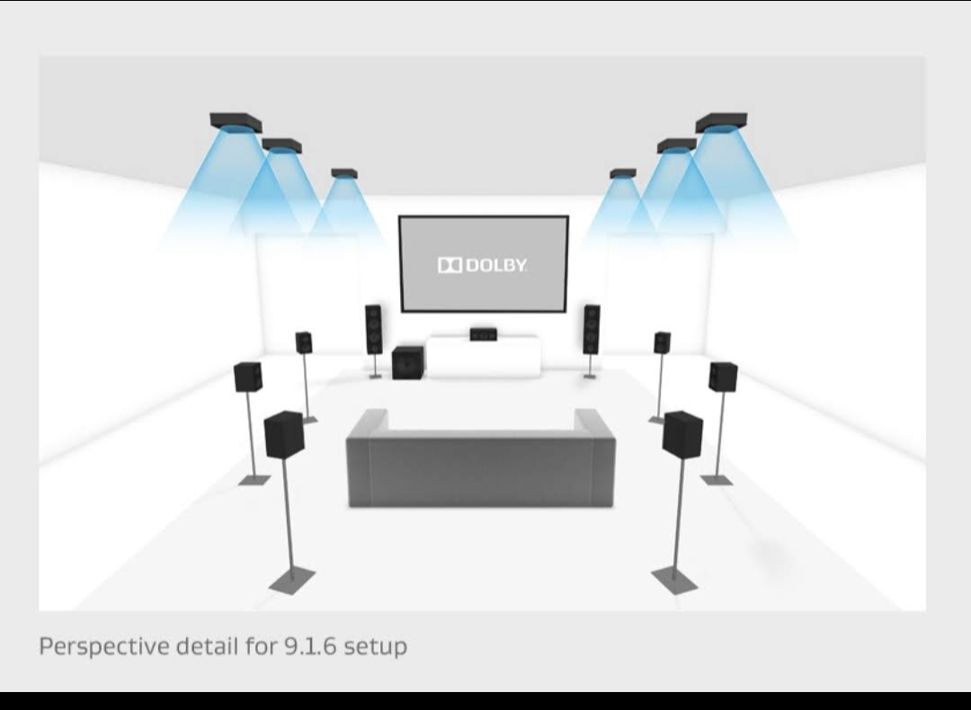

Ασχέτως του τι θα κάνει ο καθένας, και δε μας αφορούν οι λόγοι για αυτό, ας δούμε τα αντικειμενικά δεδομένα, από όπου προκύπτει πως το 5.1 έχει μεγάλο κενό μεταξύ εμπρός ηχείου και σύστοιχου σαραουντ, είναι πάνω από 80° χωρίς πηγή ήχου (30°-115°).
Εμπρός, η κατάσταση είναι άριστη, έχει ηχείο ανά 30° (-30°, 0°, +30°).
Εκεί έρχεται το 7.1 να συμπληρώσει με ηχείο στις 90°, οπότε το κενό περιορίζεται στις 60° (30°-90°).
Έτσι είναι πολύ πιο πειστική η εκ των πλαϊνών προερχόμενη πληροφορία, και πλήρως διακριτή από την εκ των πίσω προερχόμενη.
Τα 9 κανάλια εδάφους, ενώνουν με τον πειστικοτερο τρόπο το εμπρός main με το σύστοιχο πλαϊνό σαραουντ, και δίνουν ένα συμπαγές σώμα εμπρόσθιας φόρτισης ενέργειας σε όλο το ημικύκλιο, ανά 30°.
Τα front wide μπαίνουν στις 60° και έχουμε μια ενιαία και ομοιογενή παρουσία ηχείων μπροστά μας:
-90°, -60°, -30°, 0°, +30°, +60°, +90°.
Το πλάτος της μουσικής σκηνής αυξάνεται, γίνεται συμπαγής η εικόνα απ'ακρη σ'άκρη, και γίνεται απόλυτη η εστίαση από οτιδήποτε, σε όλο το εμπρός ημικύκλιο.
Pin-point εστίαση οποιουδήποτε οργάνου και ήχου, σε οποιοδήποτε σημείο σε όλο το πλάτος της μουσικής σκηνής, σταθερά, με ευρύτατο sweet spot.
Δεν μιλάμε απλώς για "σταθερό κεντρικό είδωλο" εδώ, αυτά είναι παιδικά θέματα.
Τα πίσω σαραουντ πάνε λίγο πιο πίσω, στις 135°, και δίνουν πλέον έντονα την αίσθηση της από πίσω κατεύθυνσης του ήχου.
Ξέρω ότι το κόστος εκτοξεύεται, τα ηχεία γίνονται πολλά, και ο κόσμος δυσκολεύεται να πάρει 2 ηχεία, πόσο μάλλον 9+4.
Γι'αυτό είναι σοφό να επιλέγεται δορυφόρος που:
1. Να κοστίζει το λιγότερο δυνατόν
2. Να μας "αρέσει" εμφανισιακά
3. Να κοστίζει το λιγότερο δυνατόν
4. Να αρκεί το max spl του στην 3η οκτάβα, έστω οριακά, για την απόσταση ακρόασης
5. Να κοστίζει το λιγότερο δυνατόν
6. Να είναι όσο πιο μικρού μεγέθους γίνεται, ώστε να μην επιβάλλεται στο χώρο και να είναι εύκολη η τοποθέτησή του
7. Να κοστίζει το λιγότερο δυνατόν
8. Να μην έχει bass reflex, ή τουλάχιστον να είναι στην 1η οκτάβα ώστε να μη βγάζει τίποτα μετά το κρος.. Σκεφτείτε τι χαμός θα γίνει εάν έχετε 13+ μπας ριφλεξ ίδιου συντονισμού σε ένα δωμάτιο, εδώ 2 τρύπες έχετε και υπάρχει θέμα..
9. Να κοστίζει το λιγότερο δυνατόν.
10. Να μην είναι φτηνό το ηχείο. Κακά τα ψέματα, με φτηνό ηχείο, θα έχετε φτηνό ήχο. Επίσης, το ηχείο ακούτε, αυτό μετράει, εκεί να πέσουν τα λεφτά. Αλλά να κοστίζει το λιγότερο δυνατόν, ώστε να μην είναι αποτρεπτική παράμετρος το κόστος του, για προμήθεια περισσότερων τεμαχίων.
Αυτά λοιπόν είναι τα αντικειμενικά δεδομένα, τελεία και παύλα. Τι θα κάνει ο καθένας, είναι αλλουνού παπά ευαγγέλιο, και τι θα κάνει ο περισσότερος κόσμος είναι σαφές: μονοκάναλο μπλουτουθ. 😎

Το σημαντικότερο πλεονέκτημα του 5.1 προτύπου ηχογράφησης και σεταπ, μετά την ύπαρξη του πολύ σημαντικού .1 καναλιού, είναι η παρουσία κεντρικού ηχείου.
Δε χρειάζεται περαιτέρω αιτιολόγηση για αυτό. Φτάνει. Είναι αντικειμενικά δεδομένα. Όποιος εθελοτυφλεί, πρόβλημά του, ξύδι.
Βεβαίως είναι θετική η ύπαρξη ήχων από τα σαραουντ, τα οποία όμως, κακά τα ψέματα, είναι τρόπον τινά "αποκομμένα" από την μπροστινή "Αγία Τριάδα", η οποία όμως αποτελεί την πλέον σοβαρή εξέλιξη του δικαναλου.
Δηλαδή, το αντικειμενικό πρόβλημα είναι πως ενώ πλέον έχουμε μια πολύ συμπαγή μπροστινή εικόνα, με εντελώς σταθερό κεντρικό είδωλο και σωστή εστίαση οργάνων κατά πλάτος της μουσικής σκηνής, αλλά και με διεύρυνση του sweet spot, δυστυχώς τα σαραουντ βαράνε τρόπον τινά από το γάμο του Καραγκιόζη, εντελώς ασύνδετα με το εμπρόσθιο πακέτο της "Αγίας Τριάδας".
Ο σύγχρονος τρόπος να ακουστεί κλάσεις καλύτερο το 5.1 μουσικό αρχείο, κυρίως τα SACD αλλά και πολλά μουσικά DVD, ακόμα και σε υψηλές δειγματοληψίες, είναι με upmixing.
Στο upmixing, το 5.1 μουσικό αρχείο έχει να προσφέρει πολύ περισσότερη πληροφορία από το 2.0 μουσικό αρχείο, οπότε όπως καταλαβαίνετε, είναι πλέον επιτυχημένο το upmixing σε αυτήν την περίπτωση, και πλέον πειστικό το αποτέλεσμα.
Η "Αγία Τριάδα" έτσι, μεταμορφώνεται σε "Αγία Πεντάδα" στο 7.1 και σε "Αγία Εφτάδα" στο 9.1 κατ'αντιστοιχία.
Όλα τα μέλη της "Αγίας Εφτάδας" όπως καταλαβαίνετε, δυστυχώς ή ευτυχώς, ιδανικά, θα πρέπει να είναι όμοια, εντελώς όμοια όμως. Κάθε απόκλιση από αυτό, μπορεί εύκολα να αντιστοιχιστεί με δικαναλο σεταπ αποτελούμενο από δύο διαφορετικά ηχεία, έστω της ίδιας μάρκας και της ίδιας σειράς, αλλά διαφορετικά. Πόσο "συμπαγές" και "ομοιόμορφο" μπορεί να είναι το αποτέλεσμα κατά πλάτος της μουσικής σκηνής με διαφορετικά ηχεία; Ο υποβιβασμός οποιουδήποτε ηχείου σε αυτό το ημικύκλιο, δεν μπορεί παρά να είναι υποβιβασμός του τμήματος του ημικύκλιου που αυτό θα καλύπτει.
Λογικά πράγματα. Απλή λογική.
Δεν αντιλέγω φυσικά, πως η εμπρόσθια τριάδα θα συνεχίσει να αποτελεί το Holly Grail της μουσικής, αλλά δεν παύουν να ισχύουν τα ανωτέρω, όσον αφορά την ομοιογένεια στο εμπρός ημικύκλιο.

Άντε πάλι με 32 και 62 ηχεία.
Θα μάθεις πρόσθεση ποτέ; Χαχαχαχαχαχαχαχαχα
Πώς δγιάλο γίνεται τα 7.1.4 και 9.1.4 σεταπ να αποτελούνται από 32 και 62 τεμάχια ηχείων, δεν ξέρω, αλλά ανάμεσά σας, είναι πολλοί που το πιστεύουν αυτό. Μάλλον στην αριθμητική είχαν κοπεί στο δημοτικό, δεν εξηγείται αλλιώς.😁😂🤪😜

Ισχύουν, sorry.
