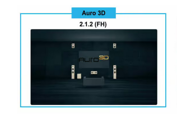

υπαρχει πλεον λυση και για τους δικαναλους λατρεις της μουσικης που θελουν να ερχονται απο πισω μονον οι ανακλασεις του δωματιου τους.
Δεν κανω πλακα ,μιλαω πολυ σοβαρα.
Αυτο που χρειαζεται κανεις ειναι εναν πολυκαναλο ενισχυτη νεας γενιας ειτε της ντενον ειτε της μαραντζ που διαθετει το νεο σοφτγουερ και κανει πλεον δυνατη την χρηση του απμιξερ της Auro 3D για ακροαση δικαναλου υλικου με την χρηση 4 μονον ηχειων και μαλιστα μπροστα :D
Μια διαταξη 2.1.2 με 2 ηχεια υψους και ενα σαμπακι. μουρλια. Το κεντρικο ειναι προαιρετικο :biggrin:
οπως λεει και ο τυπας στο 4Κ Filme
,,An important and long-needed step that Auro should have taken years ago. Because no matter how much you believe in a concept, in the end you have to bow to the established standards and the demands of the market, otherwise the company will go under.,,:sneaky:
Ενα τετοιο σεταπ θα προτεινα ανεπιφυλακτα και στον @Bhutia ...για αρχη φυσικα:biggrin:
