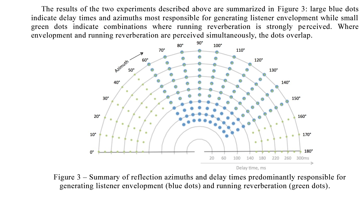

Για περαιτέρω ακρίβεια έχει διαπιστωθεί επιστημονικώς ότι η αίσθηση περιέλιξης σε δικαναλικά setup δημιουργείται προαγόμενη από ανακλώμενη ενέργεια - καραμπόλες που λέει και ο Dimi - ερχόμενη στη θέση ακρόασης μετά από ένα κάτω αντιληπτικό όριο περίπου 80 msec και με διακριτά άνω σκαλοπάτια σε 150 msec (για αμιγή αίσθηση περιέλιξης) και 300 msec (για πρόσθετη αίσθηση τρεχούμενης αντήχησης - δηλαδή παράλληλα ακουστής ενόσω παίζει η μουσική). Οι διαπιστώσεις όμως επεκτείνονται και στο εύρος γωνιών υπό τις οποίες πρέπει να έφτανε αυτή η ενέργεια στη θέση ακροατή ώστε να προκύπτει η πολυπόθητη αίσθηση.
Η απαραίτητη ζώνη γωνιών κυμαίνεται μεταξύ 60 και 150 μοιρών. Δηλαδή όσες συνιστώσες θα έφταναν υπό γωνίες 150-180 μοιρών (σχεδόν ή ακριβώς από πίσω ως προς τον ακροατή) δεν θα δημιουργούσαν αίσθηση περιέλιξης !
Με ποιο προβλεπόμενο μοτίβο ανακλάσεων θα γινόταν λοιπόν ικανοποιητική προσομοίωση των διάφορων immersive formats με δύο ζεύγη μπροστινών ηχείων; Χρειάζεται σαφή επεξήγηση αντί δελτίων τύπου :sneaky:
Εν τω μεταξύ για να μην παρασύρομαι αδίκως από ενθουσιασμό διαβάζοντας τον editor ν'απαγγέλλει Toole & Amir - πως λένε Batman & Robin - καταθέτω και άλλα σημαντικά αποσπάσματα του πρώτου από ιστοσελίδα των Audioholics:
(σημειωτέον ότι ως πρωταρχικοί παράγοντες έχουν αναφερθεί η ομοιογένεια στην off-axis εκπομπή των ηχείων καθώς και η αναγκαιότητα κεντρικού καναλιού...)

Ευρηματικέ μας Ν.Κ. σε ευχαριστώ θερμά δια την ενημέρωση, είμαι όμως βέβαιος ότι ξεκινάς πάλι από ανακριβή αξιώματα... Καταρχάς το κεντρικό κανάλι ισοδύναμο σε ικανότητες με τα L-R θα ήταν εκ των ουκ άνευ. Και μόνο με την προοπτική παράλειψης αυτού λαμβάνεται εκ του πονηρού - βλέπε αναίσχυντο marketing - η έξτρα παροχή του νέου πολυκαναλικού.
Με ποιο προβλεπόμενο μοτίβο ανακλάσεων θα γινόταν λοιπόν ικανοποιητική προσομοίωση των διάφορων immersive formats ;;; :sneaky:

Ε, βέβαια έχουμε και το αζιμούθιο. Η δουλειά του Baron και μετά του Marshall η οποία κυριάρχησε στο σχεδιασμό των αιθουσών σε όλο τον κόσμο.
Αυτά τα καταρρίπτω βέβαια στο διδακτορικό μου, 😀 και i am postulating υπέρ μιας νέας προσέγγισης βασισμένης σε νέες έρευνας για το pineal που δείχνουν ότι το αυτί είναι ευαίσθητο στο άθροισμα της ανακλώμενης ενέργειας και όχι στην ενέργεια κάθε μεμονωμένης ξεχωριστής ανάκλασης και ενώ παράλληλα στις αίθουσες μουσικής το άθροισμα αυτό των πολλαπλών μκιρών ανακλάσεων που τελικά θα αποτελέσουν και το τελικό ανακλώμενο ήχο που θα φτάνει στς θέσεις των ακροατών πάντα είναι μεγαλύτερο απο τον άμεσο ήχο.
Εάν αναπαράγουμε την δουλειά του Baron χρησιμοποιώντας όμως αυτή τη φορά πολλαπλές ανακλάσεις και με δεδομένο ότι όλες οι θέσεις σε μιά αίθουσα έχουν έναν λόγο D/R μικρότερο απο -3 db (και κάποιες και -10 db) διαπιστώνουμε ότι το σύνολο αυτό των ανακλάσεων οι οποίες φτάνουν μέσα στα πρώτα 100 ms μετά τον άμεσο ήχο , ξεπράσουν μια κρίσιμη τιμή, το αυτί δεν είναι πλέον ικανό να εντοπίσει τον άμεσο ήχο ως ξεχωριστό απο τις ανακλάσεις. Η σαφήνεια, διαύγεια, χροιά και ικανότητα εντόπισης στον χώρο των οργάνων αλλάζει δραματικά προς το καλύτερο. Το ίδιο και η προφανής αύξηση της έντασης που γίνεται εύκολα αντιληπτή απο τον ακροάτη.
Με λίγα λόγια όλοι BAron, Marshall , Olive & Toole, που συνέχισαν ένα λάθος , είναι λάθος και οι αίθουσες πλέον που θεωρούνται καλές δεν σχεδιάζονται με lateral reflections. Στους μικρούς χωρούς είναι άλλο, όχι φαντάζομαι γιατι αλλάζει η φυσική ή επειδή συντρέχουν κάποιες άλλες συνθήκες .... αλλά απλώς επειδή ΔΕΝ συντρέχουν αυτές των μεγάλων αιθουσών. Τώρα τι συμβαίνει ; ...., ο Θεός και η ψύχή του, χα χα.

Εδώ τώρα πρέπει να εννοείς περιέλιξη αντί συνέλιξης... Η δεύτερη θα πραγματοποιείται μέσα από αλγορίθμους επεξεργασίας στο σήμα λ.χ. για την προσομοίωση αιθουσών...
Για όποιον ενδιαφέρεται , δύο μελέτες-ορόσημα του Barron που έχουν ορίσει σημαντικά δεδομένα :
Μέχρι τις δημοσιεύσεις του Barron κυρίαρχη άποψη ήταν ότι το πεδίο αντήχησης στις αίθουσες ήταν αποκλειστικά υπεύθυνο για την αίσθηση περιέλιξης ακροατή από το μουσικό γεγονός.Οι προαναφερθείσες μελέτες έδειξαν ότι σημαντικό ρόλο έπαιζαν ο συνδυασμός της άμεσης ηχητικής ενέργειας με ανακλώμενη από τις πλευρές κι επιφάνειες προσανατολισμένες όπισθεν των ακροατών.
Σε συνδυασμό με τα ευρήματα του Marshall ειδικά για την επίδραση των πρώιμων πλευρικών ανακλάσεων οι δύο ερευνητές στη μελέτη που έκαναν μαζί έφτιαξαν αντικειμενικό σύστημα μέτρησης για τη χωρική αίσθηση. Επέδειξαν ότι η προαγωγή στη χωρική αίσθηση ήταν ισχυρά εξαρτώμενη από τη στάθμη ειδικά των πλευρικών ανακλάσεων και λιγότερο από την ολική στάθμη ανακλάσεων. Πολύ σημαντική βρέθηκε η ενέργεια στη ζώνη 125-1000 Hz με αυξημένο ρόλο στις χαμηλότερες οκτάβες.
Στο πεδίο του χρόνου διαπιστώθηκε ότι δεν προέκυπταν σημαντικές διαφοροποιήσεις κατά την άφιξη της ανακλώμενης ενέργειας σε διάστημα μεταξύ 8-90 msec ύστερα από τον άμεσο ήχο. Δεδομένου κιόλας ότι η ανακλαστική ενέργεια ερχόμενη μετά τα 80 msec τείνει να γίνεται αντιληπτή υπό μορφή ηχούς προτάθηκε ένα χρονικό παράθυρο 5-80 msec ως το πλέον κρίσιμο πάνω στη χωρική αντίληψη.
