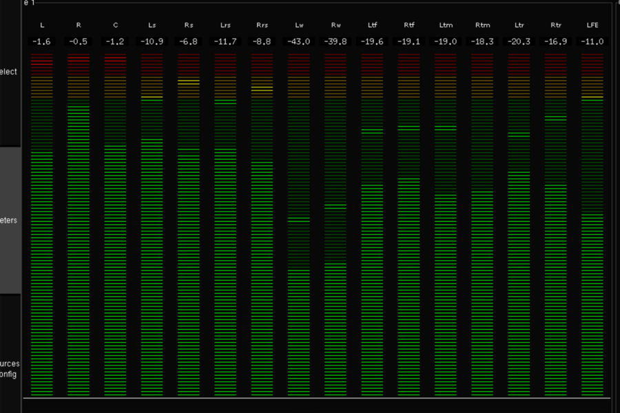

Χθεσινό screenshot Αμερικάνου τρινοφικού, απο το Blu-ray Abbey Road Beatles
9.1.6, active όλα, σήμα εισόδου (όχι εξόδου, το οποίο θα μπορούσε να είναι upmixed)

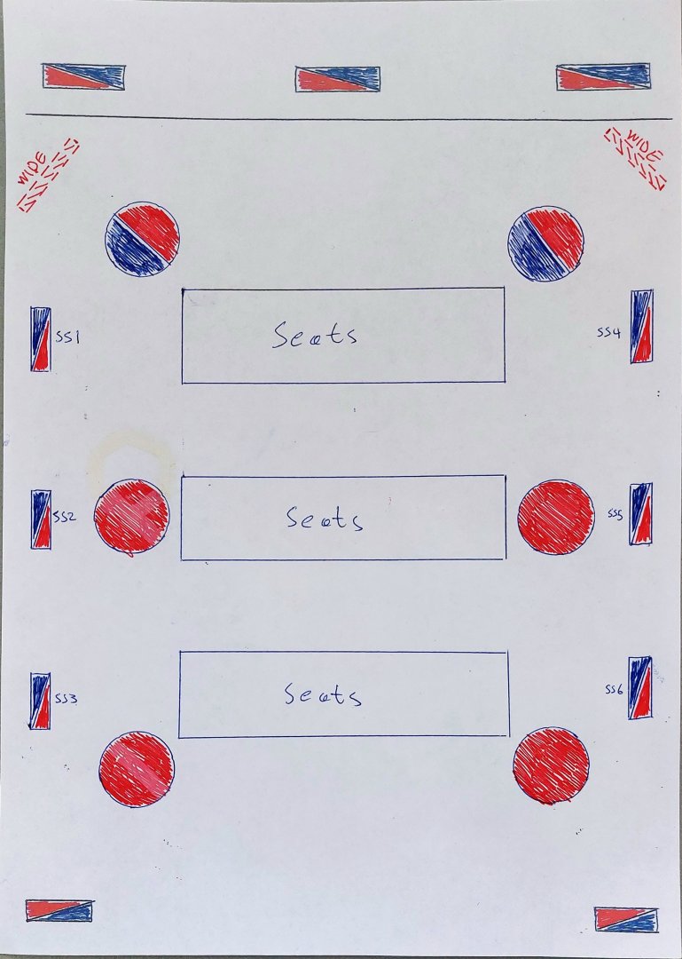

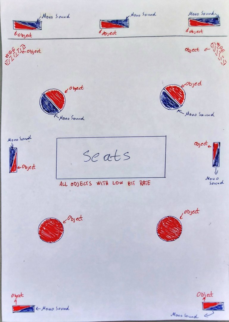

Με μπλε linear source/ mono sound και με κόκκινο τo Object.
Με χρώμα στο κάθε ηχείο, τι μπορεί να παίξει σε 7.x.4 σε ένα δωμάτια με μια σειρά θέσεων.

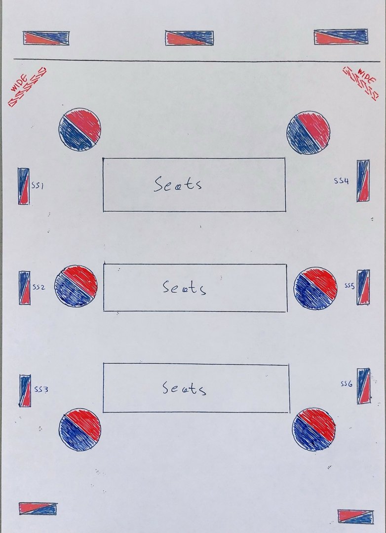

Σε αυτό το μεγαλύτερο δωμάτιο έχουμε 3 σειρές θέσεων και ένα σύστημα 11.x.6. Βάλτε όσα subs θέτε. Aν δεν είχαμε TRINNOV, που θα τα έκανε όλα αυτός, για να κάνουμε σωστή δουλειά θα έπρεπε για κάθε έξοδο side surround να βάλουμε ένα Mini DSP. Να πάρει την μια και μοναδική είσοδο και να μας δώσει 3 ηχεία αριστερά και αλλά 3 δεξιά με άλλο Μini DSP. Nα τα φτιάξουμε με σωστό delay σε κάθε ηχείο γιατί αλλιώς θα είχαμε ένα "μεγάλο stereo image" με λάθος phantoms. Kαι να έχουμε και τα DSPιά μας να διορθώσουμε το comb filtering. Παλιά, σε όλους τους Cinema THX Processors το decorallization ήταν ενσωματωμένο.
Δεν τελειώσαμε όμως. Όπως βλέπεις όλα τα Side Surrounds είναι με δύο χρώματα. Δηλαδή παρόλο που με μια είσοδο έχουμε πάρει 3 ηχεία με διαφορετικά delay, στον TRINNOV τα objects θα περάσουν και αυτά με delay (επειδή μπορεί), ενώ με το Mini DSP δεν θα συμβεί αυτό. Θα περνάνε το ίδιο και στα 3 ηχεία επειδή μεσολαβεί το εξωτερικό DSP. O processor που θα κάνει το decoding των metadata θα βλέπει ένα ηχείο, ενώ στον TRINNOV θα βλέπει 3. Όπως μπορώ να καταλάβω αυτό γίνεται από εδώ. Δηλώνεις τι θέλεις να κάνει η κάθε έξοδος. Οπότε για να μπορεί να έχει 2-3 κεντρικά χωρίς πρόβλημα, κάπου κάνει routing. Μάλλον εδώ.
Οπότε έχουμε ένα σύστημα 11.x.6, με ξεχωριστά sides για κάθε σειρά, αλλά με τα Atmos τι γίνεται; Επειδή το Bed είναι 7.1.2, τα δύο μπροστινά Atmos θα παίζουν συνέχεια και τα υπόλοιπα όταν περάσει κανένα object. Αυτό είναι πρόβλημα για τις πίσω θέσεις, δεν θα ακούνε σωστά, μπορεί και καθόλου. Η λύση είναι η ίδια με την από πάνω των Mini DSPs. Άλλα δύο δηλαδή, με τα delay και τα φίλτρα τους. Και με το ίδιο πρόβλημα στα objects. Aυτά δεν είναι προβλήματα για τον TRINNOV καθώς θα μπορεί να δώσει το .2 σήμα και στα υπόλοιπα Atmos, μαζί με τα objects.
Όπως εδώ.
