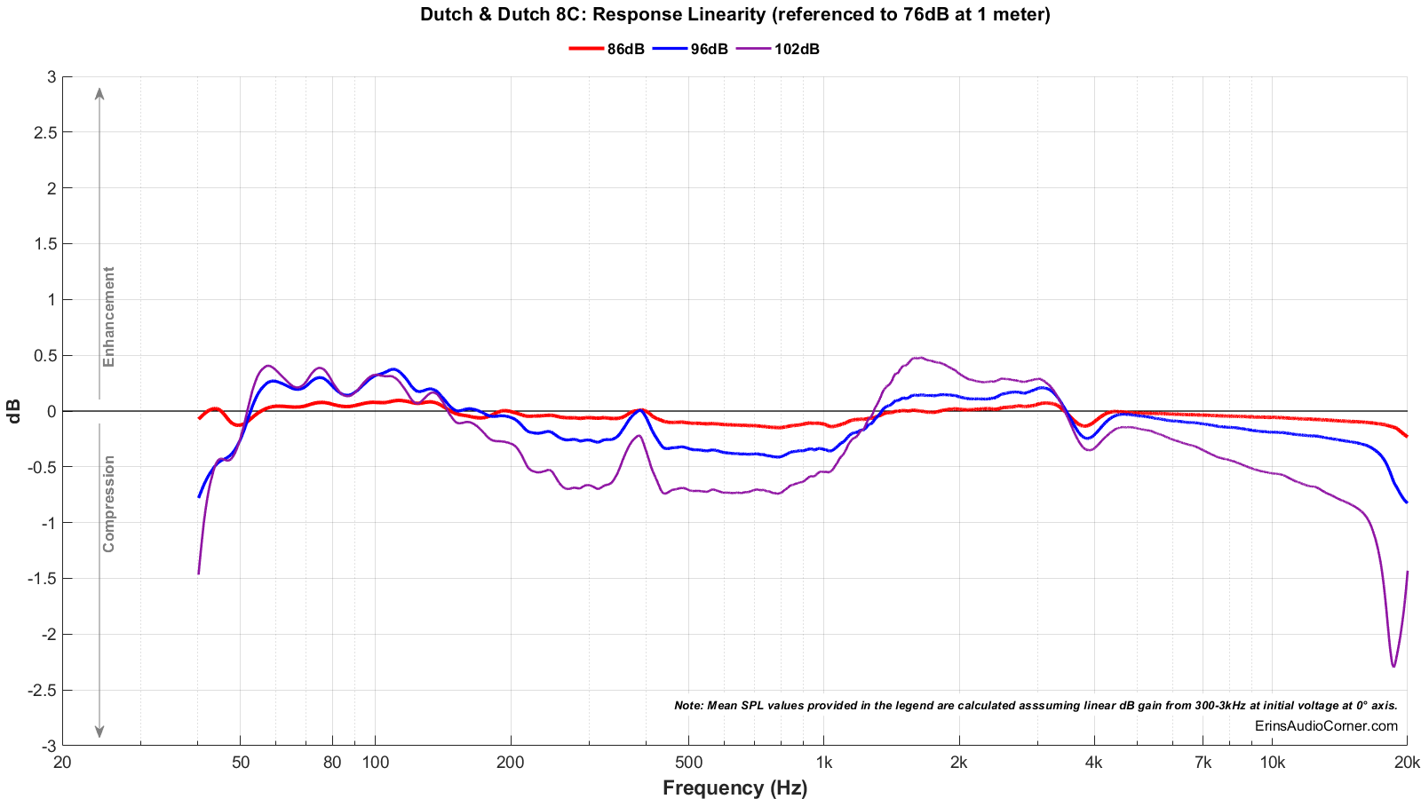

Αφού ξέρεις τι θα σου βάλω από τη συγκεκριμένη δοκιμή...
Υπ'όψιν ότι στην παρακάτω παράσταση δεν θέλουμε ούτε υπερβάσεις από τον οριζόντιο άξονα καθότι αυτές σημαίνουν ανερχόμενες αρμονικές παραμορφώσεις.
:wink:
Υπενθυμίζεται ότι η διαχείριση σήματος σε τέτοια ηχεία γίνεται σε ψηφιακό πεδίο . Ο δε επεξεργαστής του συγκεκριμένου κάνει downsampling στα 48 KHz για αποιοδήποτε σήμα από την είσοδο, ψηφιακή ή αναλογική.
