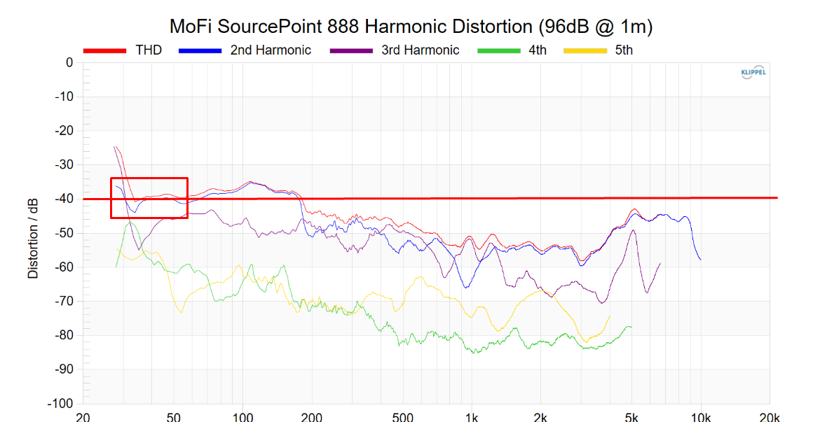

Αν μιλας για τις παραμορφωσεις στο χαμηλο μπασο δεν τις εχω δει δημοσιευμενες αλλα πχ ενα ηχειο οπως το mofi 888 των 5χιλ ευρω με 8 ιντσα woofer εχει της ταξης των 3-4% thd στα πολυ χαμηλα στα 96db SPL στο 1μ . Τωρα στα 110 να εχει 10%? Αν το ακουσει καποιος και δε ακουγεται καλα το μπασο και παραμορφωνει θα το καταλαβει. Αν δεν το καταλαβει it doesn't matter

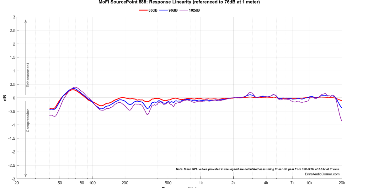

Και κατι τελευταιο. Η αποκριση της συχνοτητας σε υψηλες σταθμες αλλαζει αναλογως της συμπιεσης. Βλεπουμε ενδεικτικα οτι ακομα και στα 102db σταθμη η αποκλιση ειναι κατω του 1db σε ενα ζευγος ηχειων δαπεδου των 5χιλ ευρω με 8ιντσα woofer. Πραγμα που δειχνει οτι ειναι εφικτο ποσο μαλλον στα 20χιλ ευρω αν το θελει/μπορει ο κατασκευαστης. Ο ανθρωπος ομως ειναι ανικανοποιητο ον και παντα θα ψαχνεται...

-35db στα 30hz η μπλε γραμμη που ειναι η δευτερη αρμονικη που μας ενδιαφερει ειναι 1.8% thd . Αρα στα 110 να παει 10%? το sopra 3 μαλλον θα τα παει καλυτερα...

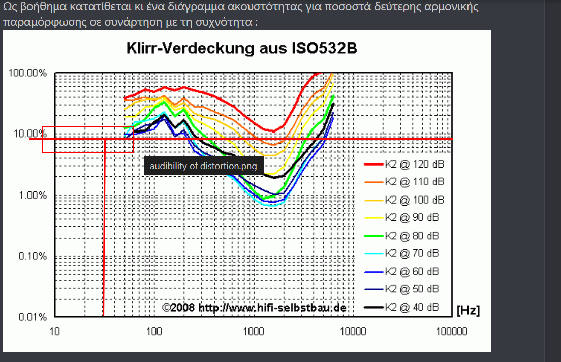

Επειδή παρατηρώ συχνές επικλήσεις στο ΄΄κέρδος χώρου΄΄ ως βοήθημα στην απόκριση παραπέμπω στον παρακάτω σύνδεσμο όπου περιγράφεται αναλυτικά σε τι συνίσταται αυτό. Υπενθυμίζεται εδώ ότι η όποια ΄΄θεραπευτική΄΄ δράση από την ανταπόκριση του χώρου στη στάθμη των πρώτων οκτάβων δεν έρχεται χωρίς ανεπιθύμητες ενέργειες σε άλλους τομείς...
