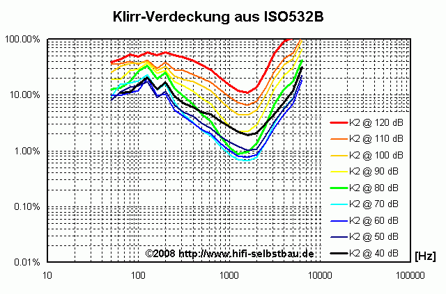

Κατόπιν βρες διαγράμματα παραμόρφωσης και όχι αποκλειστικά για τις πρώτες οκτάβες σε στάθμες τάξης 100 dB + όπου το συν σημαίνει ότι η απαιτούμενη στάθμη σε τυπική απόσταση 1 μέτρου θα έπρεπε να είναι αρκετά ανώτερη σε σχέση με την αντίστοιχη πάνω στο MLP.
Ως βοήθημα κατατίθεται κι ένα διάγραμμα ακουστότητας για ποσοστά δεύτερης αρμονικής παραμόρφωσης σε συνάρτηση με τη συχνότητα :
Και ημουν και αυστηρος με την πτωση -12db γιατι αυτη συμβαινει σε ανοιχτο χωρο χωρις room gain. Στην πραγματικοτητα η πτωση σταθμης θα ειναι πολυ λιγοτερη λογω room gain
Το κέρδος χώρου δεν επιδρά στις στιγμιαίες κορυφώσεις κατά την απόδοση μικρο και μακροδυναμικών αντιθέσεων.
