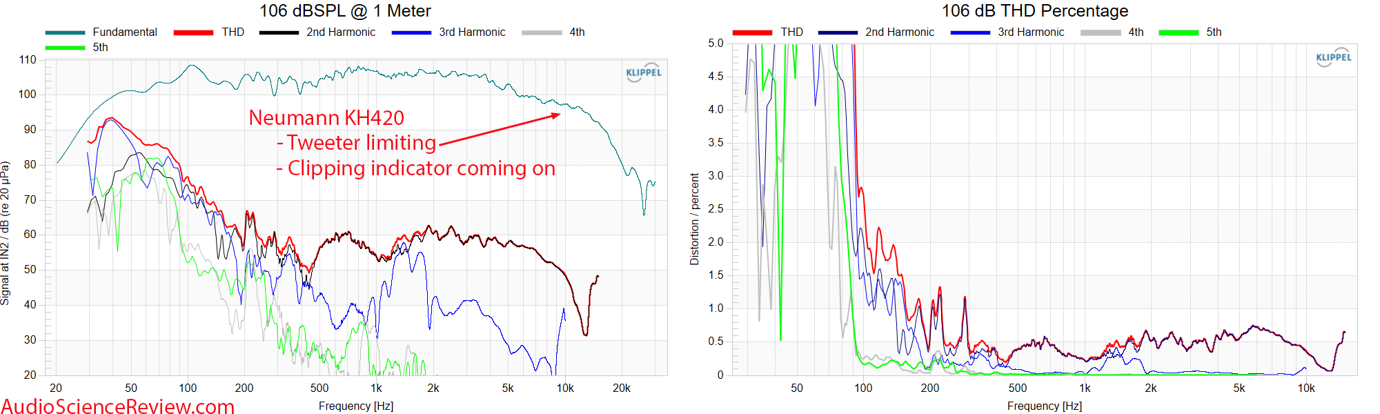

Πάμε στην πραγματικότητα.
Ένα ηχείο που αναντίρρητα "σκοτώνει" στο μπάσο, είναι το μεγάλο Neumann 420.
Δες ωραίο σχεδιάγραμμα απόκρισης και ωραιότατες, αρκετά χαμηλές παραμορφώσεις στα 96 dB SPL στο 1 μέτρο απόσταση:
Πάμε τώρα στα 106 dB SPL, πάντα στο 1μ απόσταση από το ηχείο, όπου πλέον οι παραμορφώσεις από τα 110 Hz και κάτω, έχουν ξεφύγει από το διάγραμμα, είναι ένα μαύρο χάλι:
Παρατήρησε και το clipping, με περιορισμό ισχύος στο Τουίτερ, στα 97-98 dB στους 10 χιλιοκυκλους.
Σε αυτό το σημείο, που κλιπαρει το Τουίτερ, η στάθμη στους 80 κύκλους είναι 105 dB SPL.
Στο εύρος 50-70 Hz, η στάθμη είναι 100 dB SPL στο 1 μέτρο παρακαλώ.
Στα 2 πόση θα είναι;
Στα 4 μέτρα πόση θα είναι οεο;
Εάν αυτή θα είναι η μέγιστη στιγμιαία στάθμη, τότε σε ένα πρόγραμμα κλασικής μουσικής με 18-25 dB δυναμικό εύρος, που θα είναι η μέση στάθμη ακρόασης στην mlp?
Ξέρεις αριθμητική;
Χορταστικές στάθμες μάι ας.
Στα 4 μέτρα; Χαχαχαχαχαχαχαχαχα
Μόνο το δωμάτιο να βαράει θα ακούς. Όχι το ηχείο.
Και παραμορφώσεις στο Θεό.

Τι σε κανει να πιστευεις οτι δεν το καλυπτει?
Και ημουν και αυστηρος με την πτωση -12db γιατι αυτη συμβαινει σε ανοιχτο χωρο χωρις room gain. Στην πραγματικοτητα η πτωση σταθμης θα ειναι πολυ λιγοτερη λογω room gain
