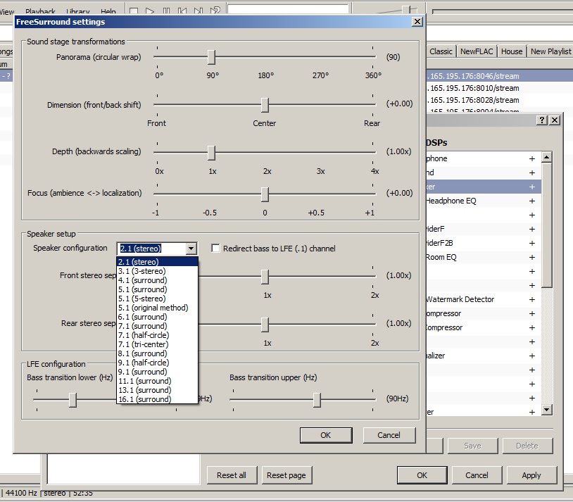

Μερικες ερωτησεις για 3.2 (η και 3.0) καθως ρεαλιστικα, μεχρι εκει μπορω να φτασω λογω ΧΧΧ (χωρος, χρονος, χρημα).
Μπορει να παιξει με 2καναλο πρωτογενες υλικο? foobar plugins για upmix ισως?

Ζαπ, μπορείς να βρεις μια αναμφίβολα σοβαρή λύση upmixing για 3 κανάλια;
Ξέρω τη λύση μέσω μετρικ, αλλά είναι δύσχρηστη επιλογή.
Οι τυπικές λύσεις upmixing, δίνουν το ενεργειακό περιεχόμενο σε 7 καναλια, οπότε αν ακούς τα 3, έχεις χάσει περιεχόμενο που προβλέπεται να αθροίζεται στη θέση ακρόασης, άρα κάτι γίνεται λάθος. Η διατήρηση της ενέργειας των 2 διαθέσιμων καναλιών στο ακέραιο, είναι ουσιώδους σημασίας, κι όχι μόνο για την κρουστική συνοχή και συνέπεια με την ηχογράφηση.
Στην παρούσα φάση, και για πολλά παιδιά που θα επιχειρήσουν να αυξήσουν σταδιακά τον αριθμό των δορυφόρων τους, χρειάζεται επιβεβαιωμένα άψογη προσέγγιση σε 3-καναλο και 5-καναλο upmixing, και δε θέλω εμπλοκή προσωπικά με τέτοια θέματα, γιατί αρκετά μου σέρνουν, φτάνει. :p
Νομίζω ότι χρειάζεται να ετοιμάσεις κάποια πακέτα τέτοιων επιλογών.
Χιντ: τα pc είναι μικρά κι αθορυβα.8-)
Αν γίνεται πετυχημένο upmix σε τρικάναλο ουσιαστικά τότε μιλάμε όντως για θάνατο του δικάναλου. Τρίτο ηχειο χωράει σε κάθε σαλόνι. Και δύο σαμπ επίσης χωράνε.
