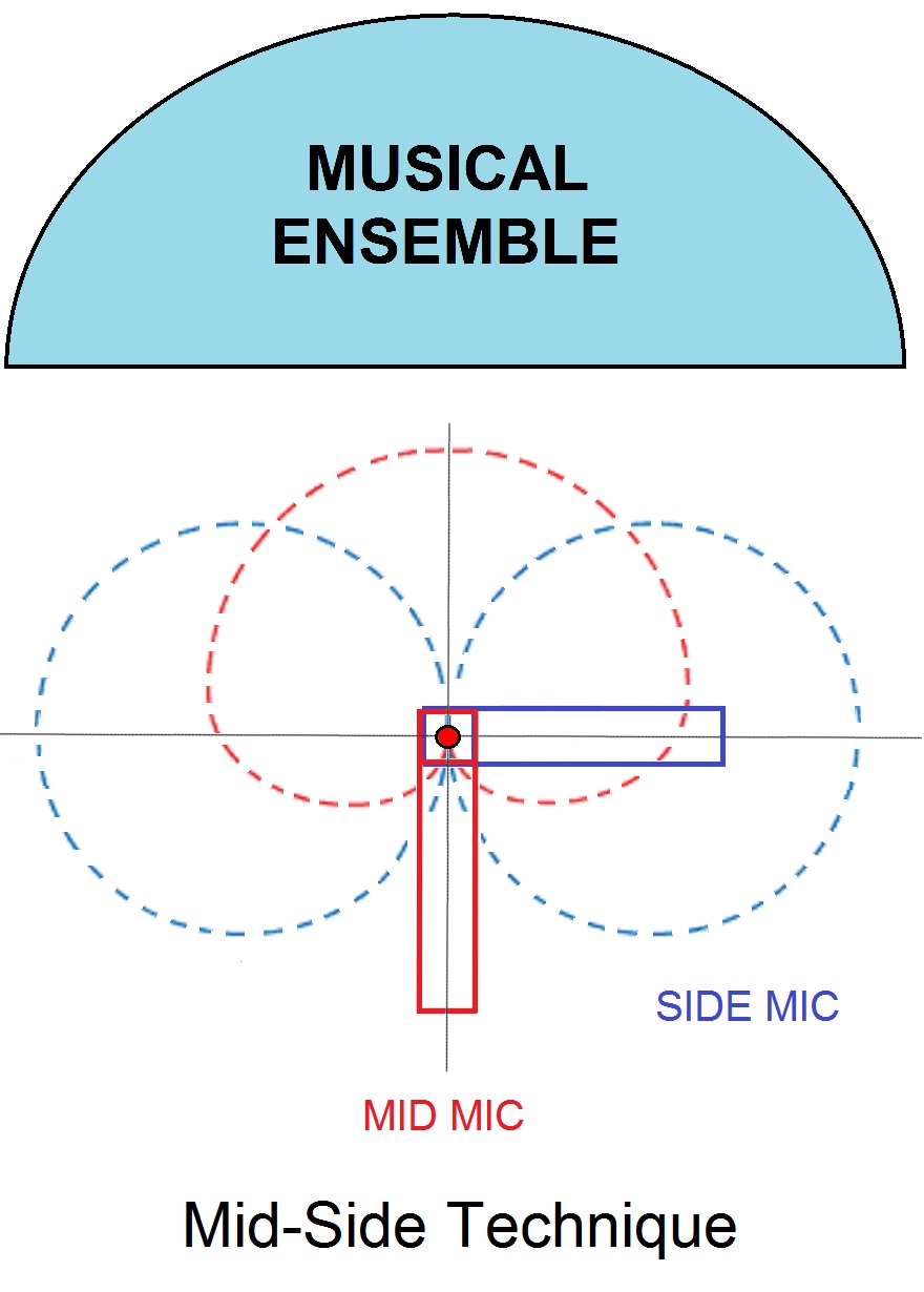

Καλέ μας κι επίμονε κηπουρέ SUDOKU , η διαδικασία σύστασης στερεοφωνικού master έχει περιγραφεί εδώ και καιρό.
Αυτή η καταχώρηση εξηγεί το πώς γίνεται να προκύψουν εντυπωσιακές ηχητικές σκηνές και στερεοφωνικές απεικονίσεις από συμβατικές ηχογραφήσεις και μίξεις.
Η επεξεργασία M/S (Mid-Side ή αλλιώς Mono-Stereo) αποτελεί πολύτιμο εργαλείο στη διάθεση του ηχητικού μηχανικού για την χωρική σύσταση μίας μίξης ή master,προκειμένου ν'αποδοθεί ικανή πληρότητα; στερεοφωνικής απεικόνισης κατά την αναπαραγωγή τους.
Το μεσαίο κανάλι αντιπροσωπεύει το επίκεντρο της στερεοφωνικής εικόνας.Όποτε ανέρχεται η στάθμη του,ο ακροατής αντιλαμβάνεται εντονότερα ένα κεντρικό είδωλο που παραπέμπει σε μονοφωνική αναπαραγωγή.
Το ΄΄πλευρικό΄΄ κανάλι αντιπροσωπεύει τις παρυφές της στερεοφωνικής εικόνας.Όποτε ανέρχεται η στάθμη αυτού,ο ακροατής αντιλαμβάνεται μεγα;λύτερη ευρυχωρία και διασπορά των ειδώλων επί της ηχητικής σκηνής.

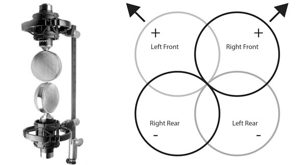

Η μεθοδολογία αυτής της επεξεργασίας έχει τις ρίζες της στις πατενταρισμένες τεχνικές του γνωστού μας Alan Blumlein από τη δεκαετία του 1930.Στην προσπάθεια να μιμηθεί τον τρόπο που το ακουστικό μας σύστημα συλλαμβάνει τα ηχητικά ερεθίσματα-ούτως ώστε να εμπλουτίσει τα τότε μονοφωνικά σήματα με συνιστώσες χωρικής αντίληψης- εφήρμοσε το συνδυασμό ενός καρδιοειδούς μικροφώνου με πρόσθιο προσανατολισμό (που συλλάμβανε την πληροφορία για το μεσαίο τμήμα) κι ενός άλλου με οκτωειδή πολική απόκριση κι εγκάρσιο προσανατολισμό για τις πλευρικές πληροφορίες.
Και η δημοφιλής διάταξη Blumlein με τη συστοιχία από οκτωειδή μικρόφωνα σε κλίση 90 μοιρών αναμεταξύ τους.
Το αμιγές σήμα από το μεσαίο μικρόφωνο δίνει μονοφωνική αίσθηση.Κατά την μίξη των δύο επιμέρους σημάτων,με την άνοδο της στάθμης του προερχόμενου από το πλευρικό κανάλι,θα διευρύνεται η αντιλαμβανόμενη ηχητική σκηνή.
Στη σύγχρονη εποχή,μέσω αποκωδικοποιητή συνδυάζονται τα δύο σήματα προκειμένου να διαμορφωθούν τα περιεχόμενα για δεξί και αριστερό κανάλι αντιστοίχως κατά την παραγωγή ενός master.Η συνήθως ακολουθούμενη μέθοδος παρέχει την πληροφορία για το αριστερό κανάλι αθροίζοντας το σήμα M με το σήμα S,ενώ η πληροφορία για το δεξί προκύπτει αφαιρώντας το σήμα S από το M.Τροφοδοτείται λοιπόν επί ενός μίκτη το M στον fader 1 και το S στον fader 2 της κονσόλας κι εκτελείται panning για το αριστερό κανάλι.Το σήμα M τροφοδοτείται επίσης στον fader 3 και το σήμα S στον fader 4.Αντιστρέφεται η πολικότητα του fader 4 κι εκτελείται panning των 3-4 για το δεξί κανάλι.Ισχυρότερη παρουσία του Μ εντός της μίξης συνεπάγεται υψηλότερη συγκέντρωση των εικονικών ειδώλων στον κεντρικό τόπο ανάμεσα στα ηχεία,ενώ ισχυρότερη παρουσία του S συνεπάγεται μεγαλύτερη διασπορά των επιμέρους ειδώλων και κατανομή τους σε μία ηχόσφαιρα μεγαλύτερης ακτίνας.
Εάν εφαρμοστεί σίγαση (Mute) στο σήμα Μ,τότε γίνεται αντιληπτά μονάχα είδωλα ευρισκόμενα σε ακραίες πλευρικές θέσεις στην ηχητική σκηνή,καθώς και συνιστώσες αντήχησης.Σίγαση στο S οδηγεί σε αντίληψη μονάχα του κεντρικού ερμηνευτή,ενώ οι αισθήσεις ευρυχωρίας και αρμονικού πλούτου καταρρέουν.Η εύρεση της βέλτιστης ισορροπίας μεταξύ Μ & S για δεδομένο master επαφίεται στη δεξιοτεχνία του μηχανικού ήχου.
Η μέθοδος επιτρέπει ικανοποιητική επεξεργασία σήματος με την απλή διαχείριση δύο καναλιών.Χρησιμοποιείται ευρύτατα σε κινηματογρα;φικές παραγωγές,όπου η αντιλαμβανόμενη θέση και απόσταση των φωνών από τους ηθοποιούς μπορεί να ρυθμιστεί επακριβώς με ένα μονάχα ζεύγος faders.
Χαρίζει επιπλέον ευελιξία κατά την επεξεργασία δεδομένης στερεοφωνικής μίξης,έστω και χωρίς να έχει προηγηθεί σύλληψη του αρχικού γεγονότος με την προαναφερθείσα μικροφωνική διάταξη.Με τους σύγχρονους επεξεργαστές και την M-S τεχνική οποιοδήποτε σήμα δύναται να διαχωριστεί σε επιμέρους κεντρικές και πλευρικές συνιστώσες,οι οποίες έτσι μπορούν να υποστούν περαιτέρω ρυθμίσεις.
Κατά τα άλλα,για τέτοιους λόγους κάποιοι παριστάμενοι επιμένουν ότι το κεντρικό ηχείο οφείλει να έχει τουλάχιστον εφάμιλλη - αν όχι ανώτερη- ικανότητα στη διαχείριση ισχύος καθώς κι εύρος απόκρισης σε σχέση με το δεξί και αριστερό μπροστινά κύρια ηχεία.Ακριβώς ώστε να μην ήταν ΄΄περιττή και λάθος΄΄ η εφαρμογή αυτού.
