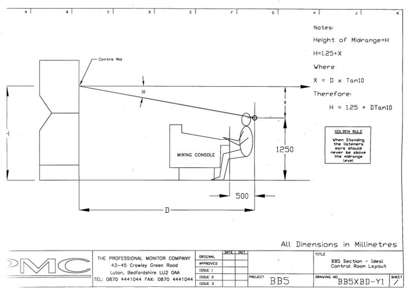

Δεν ισχύουν αυτά που λες Γιαννάκη..
Μια χαρά είναι το ηχείο στη βάση του, ως έχει. Τα γουφερ πλησιάζουν το κέντρο του ύψους, που είναι ωφέλιμο, και οι έξοδοι των γραμμών μεταφοράς πλησιάζουν τα boundaries εδάφους και οροφής, όλα είναι σωστά, σα να έχει 4 σαμπ είναι, και μάλιστα σωστά τοποθετημένα. Ξέρει η pmc τι κάνει.
Μπερδεύτηκες με τα 50cm της εικόνας που αφορούν την απόσταση από την κονσόλα, κι όχι την απόσταση ακρόασης.
Τζιοβάνη, κάνε μια δοκιμή, να κάτσεις στη θέση ακρόασης 25cm (με 30 το πολύ) πιο ψηλά από όσο κάθεσαι κανονικά. Βάλε 2 καλά μαξιλάρια από κάτω. Και πες εντυπώσεις . ;)
αν οι πλάκες του δαπέδου είναι 60cm η διαγώνιος είναι 85cm.. X3 = 2.55 μέτρα.. που είναι τα 4 μέτρα??
οπότε, για το ιδανικό πάντα, είτε τραβιέται η θέση ακρόασης 1,5 μέτρο πίσω είτε κατεβαίνουν οι δορυφόροι.. 20 με 30cm.

Πιο κοντα πρεπει να παει η θεση ακροασης(για να ειναι στο ιδανικο).
Τωρα το ποσο,το καθοριζει το υψος του mid,που θεωρω οτι ειναι σταθερο στην προκειμενη περιπτωση και το υψος στην θεση ακροασης.

Πάντως αν χορεύει τσιφτετέλια όρθιος στο καναπέ θα ακούει τέλεια.
Πέρα από την πλάκα το σχέδιο που δίνουν είναι για στούντιο στα 4 μέτρα και να είναι στο 1.25 τα αυτιά .
Στο καναπέ ο άνθρωπος έχει τα αυτιά περίπου στο 1 μέτρο .
Του λείπουν 25 πόντοι τουλάχιστον ;) Γιατί μην ξεχνάμε είναι στα περί 2.5 με 2.80 μάξιμουμ.
Άρα η ποιο σωστή παρατήρηση είναι του Κώστα με το να ανεβάσει τον καναπέ σε κάνα riser.
Αλλιώς κάτω σε βάσεις μάλλον η ανάποδα οι δορυφόροι.
Βέβαια μια επικοινωνία με την εταιρεία θα ήταν ακόμα καλύτερη για βέλτιστη τοποθέτηση στον υπάρχων χώρο .

Απο την προηγουμενη σελιδα με αυτο που λεει η PMC,στα 2,5m απο την θεση ακροασης και υψος αυτιου στα 90cm,το υψος του mid πρεπει να παει στα 2.52m :o

Πόσο πιο κοντά πρέπει να είναι η θέση ακρόασης;
To ύψος των αυτιών στα 80εκ. είναι λίγο αραχτός να είναι σε τόσο χαμηλό καναπέ.
Με το ύψος του mid/tweeter στο 1,60 στα πόσα μέτρα απόσταση είναι εντός του ορίου των 10 μοιρών;
To 1,25 ύψος αυτιών είναι σε ψηλή καρέκλα και στητός για άτομο μετρίου αναστήματος.

Αν αναφερεσαι στα λεγομενα μου δεν κανω καποια κακοπροαιρετη κριτικη στο στησιμο των ηχειων,μια χαρα ειναι.
Τα νουμερα που αναφερω πιο πανω ειναι αποτελεσμα του οδηγου που σου δινει η ιδια η εταιρια,ως ρεφερενς ας πουμε,για να τοποθετησεις τα ηχεια στον χωρο σου αναλογα την αποσταση ακροασης.

Link για τον οδηγό;
Η 1,24μ. απόσταση ακρόασης με 80εκ. ύψος αυτιών πώς προκύπτει;
Το mid βλέπω έχει ύψος 1,41 και το tweeter 1,55 μαζί με τις ακίδες των ηχείων 5εκ.
https://pmc-speakers.com/sites/default/files/attachments/MB2XBD-P-SE-drawing.pdf
1.021
3.944
Από αυτό.
Σου δείχνει ακριβώς πως να τα υπολογίσεις όλα!
Και βάση αυτού θα είναι και μεγάλο λάθος να μπει το κεντρικό στο έπιπλο και όχι στο ταβάνι.

Το γράφημα που δημοσίευσε ο εκλεκτός μπχουτια αφορά τα pmc bb5 xbd το οποίο έχει ύψος 2090mm .
Το δικό μου ηχείο είναι το pmc mb2 xbd το οποίο είναι 1750mm
Όποτε η άποψη σου για 25 cm ποιο πάνω είναι λογική ( τόση είναι περίπου και η διαφορα στο ύψος των ηχείων).
Το χρήσιμο στοιχείο είναι αυτό που έχουμε ήδη πει ότι το αυτί δεν πρέπει σε καμία περίπτωση να είναι πάνω από την ευθεία του ΜΙΝΤΡΕΙΝΤΖ.
Επισεις τον χώρο τον έχει επισκεφθεί ο Μανώλης ο Καστρουνης και ασχοληθεικε με αυτό το θέμα. Η άποψη του μετράει πολύ για μένα όποτε .....ευχαριστώ πολύ ....πάμε παρακάτω.
Το κεντρικό ηχείο αρχικά θα μπει πάνω στο έπιπλο αλλά εφόσον δεν πληρει τα δεδομένα θα βρεθεί κάποια άλλη λύση.
[DOUBLEPOST=1559456704][/DOUBLEPOST]Για το κεντρικό ηχείο δεν ισχύει ότι και στα ψιλά Ηχεια της εταιρίας .
Γιαυτο και εκεί που το έχει τοποθετήσει ο ιδιοκτήτης της pmc το έχει βάλει σε βάση που μπορεί να το κατευθύνει απευθείας στα αυτάκια του.
