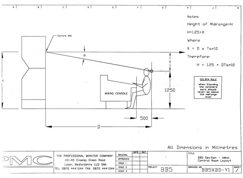

1) H απόσταση ακρόασης πόση είναι; 4μ;
2) Το ύψος των αυτιών αραχτός στον καναπέ πόσο είναι; 1μ;
3) Το ύψος του ακουστικού κέντρου του κεντρικού στη θέση που ετοιμάστηκε να μπει κάτω από την τηλεόραση πόσο θα είναι;
4) Αφού η απόσταση είναι μικρότερη από 5μ και το ύψος των αυτιών χαμηλότερο από το προβλεπόμενο από τον κατασκευαστή όριο των 1,25μ στα 5μ. απόσταση, γιατί να μην κατέβει το πάνω κομμάτι από το ηχεία από το βάθρο τους; Τώρα μάλιστα που θα προστεθεί και το κεντρικό σε χαμηλή θέση;
Τα νούμερα που λες δεν ισχύουν. Πού τα είδες;
Δεν ισχύουν αυτά που λες Γιαννάκη..

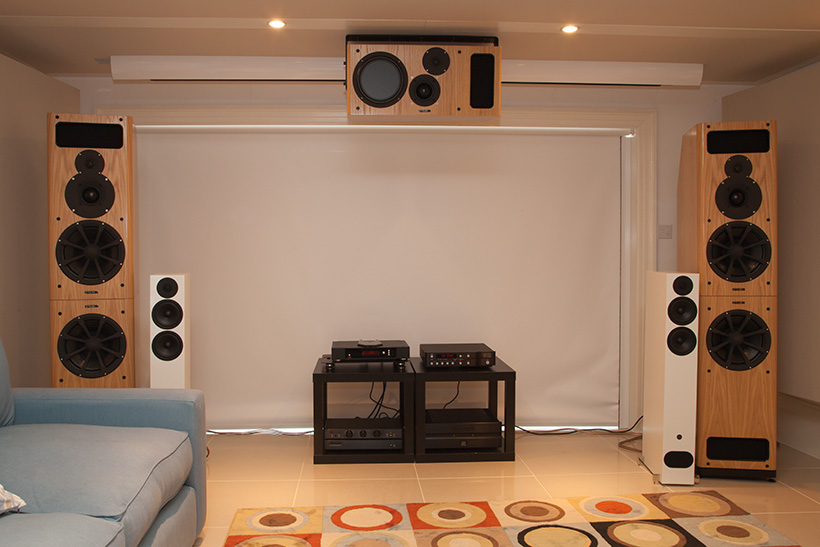

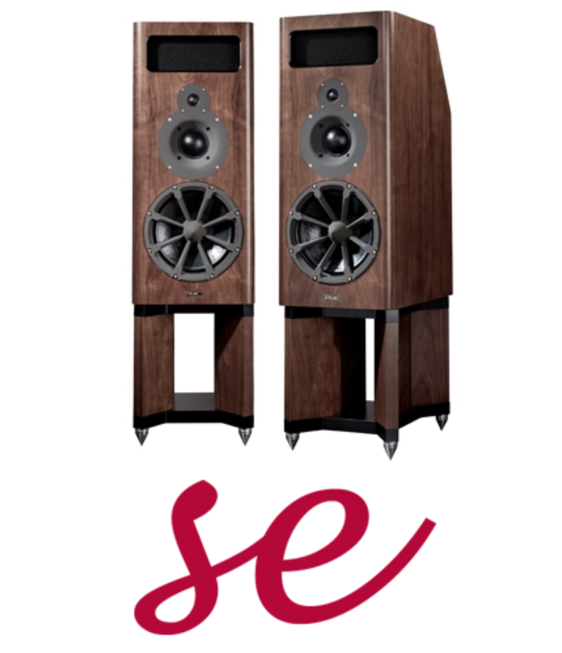

Μια χαρά είναι το ηχείο στη βάση του, ως έχει. Τα γουφερ πλησιάζουν το κέντρο του ύψους, που είναι ωφέλιμο, και οι έξοδοι των γραμμών μεταφοράς πλησιάζουν τα boundaries εδάφους και οροφής, όλα είναι σωστά, σα να έχει 4 σαμπ είναι, και μάλιστα σωστά τοποθετημένα. Ξέρει η pmc τι κάνει.
Μπερδεύτηκες με τα 50cm της εικόνας που αφορούν την απόσταση από την κονσόλα, κι όχι την απόσταση ακρόασης.
Τζιοβάνη, κάνε μια δοκιμή, να κάτσεις στη θέση ακρόασης 25cm (με 30 το πολύ) πιο ψηλά από όσο κάθεσαι κανονικά. Βάλε 2 καλά μαξιλάρια από κάτω. Και πες εντυπώσεις . ;)
Με το κεντρικό πάνω στο ρακ;
Και τα τρία ηχεία πάνω σε νέες βάσεις στο ίδιο επιθυμητό ύψος και τα σαμπ κολλητά δίπλα τους δεν θα ήταν καλύτερα;
Το κεντρικό θα έπρεπε να είναι στην ίδια ευθεία με τα κυρίως, δηλαδή το μιντ του κεντρικού να είναι στο ίδιο ύψος με το μιντ των κυρίως.
Εφόσον αυτό δε γίνεται, οι επιλογές είναι είτε πιο κάτω, είτε πιο πάνω.
Λόγω της κατευθυντικότητας που δίνει το μοτίβο μιντ-τουιτερ, θα δώσω και γω μια ψήφο για να μπει πιο ψηλά, όπου εικάζω πως έτσι θα έχει και πιο κοντά τα μιντ, όσον αφορά το ύψος.
Βέβαια, με χρήση συγκεκριμένων προϊόντων ισοστάθμισης, η διαφορά στο ύψος του κεντρικού, θα μπορέσει να ... διορθωθει. ;)
Όχι, χειρότερα.
Πολύ χειρότερα.

Θα θελανε βάσεις 40cm περίπου .

Επίσης πονηρότερο είναι να σηκωθεί πιο ψηλά ο καναπές, by the book. Θα βολεύει και στην εικόνα! ;)
Οι 10 μοίρες που δίνει η φίρμα είναι προφανώς γνωστές στον Τζιοβάνι, όπως και πως η απόσταση ακρόασης επηρεάζει το ύψος ακρόασης, και συγκεκριμένα πόσο πάνω από το 1,25μ πρέπει να είναι το αυτί του. Δυστυχώς, το μανιουαλ του ηχείου, δεν αφήνει περιθώρια για πειραματισμούς. Μετρημένα κουκιά.

Γιατί πρέπει να υπάρχει μεγάλο ρακ στο κέντρο με συστοιχίες τελικών;
Πιο λογικό δεν θα ήταν να ήταν παραδίπλα π.χ. στον χώρο της ραφιέρας των cd;
Το κεντρικό τελικά θα τοποθετηθεί πάνω στο ρακ;
