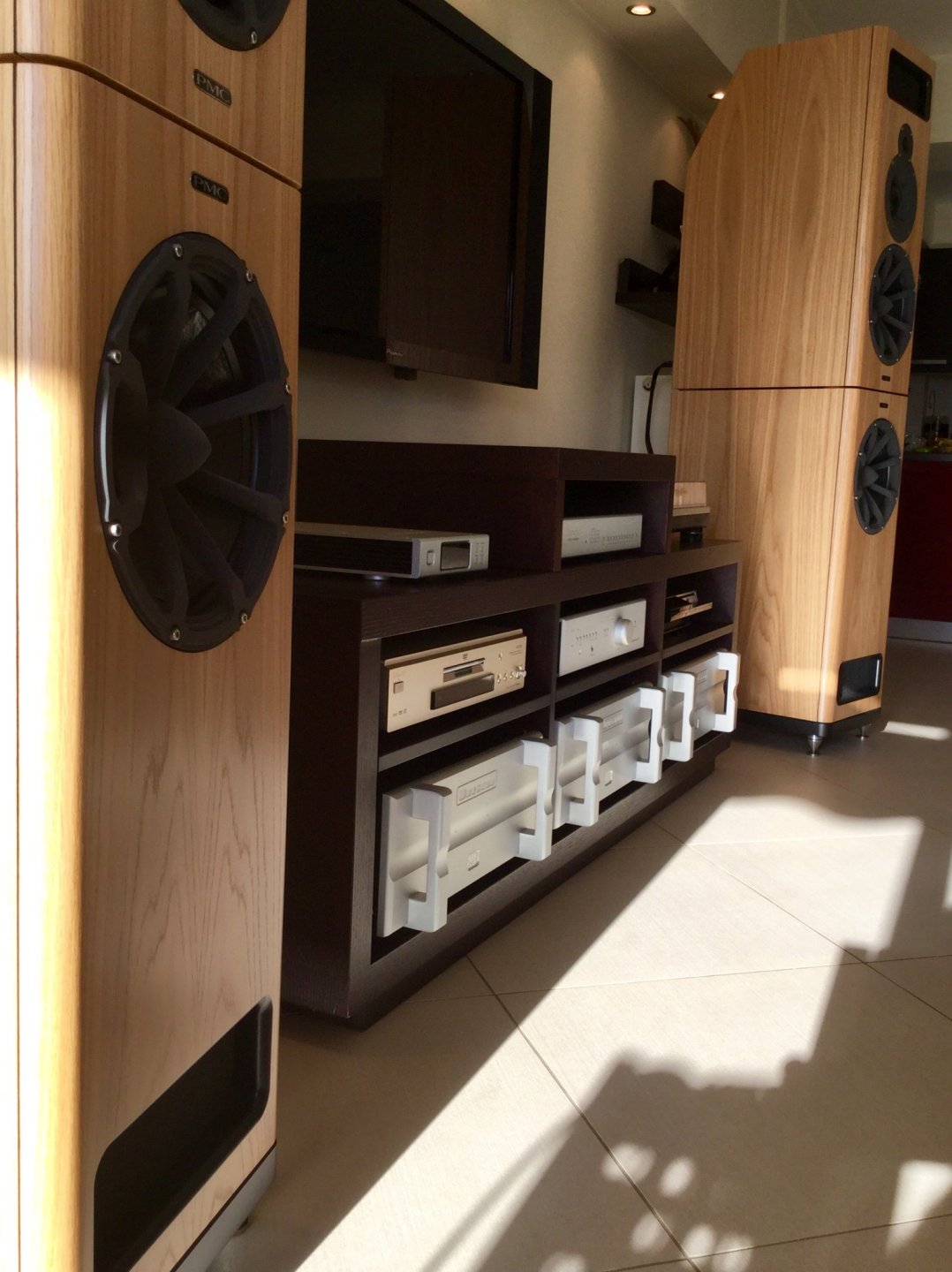

Πρέπει να συζητήσουμε για το ύψος της οθόνης, άχρηστες συσκευές που πιάνουν χώρο (δεν εννοώ το πικάπ), άλλο ρακ, θέσεις τελικών κτλ κτλ

Το ύψος του τουιτερ ορίζει το ύψος της εικόνας, των ειδολων....
Αυτό σε hc στην περίπτωση σου δεν είναι καλό. Το αυτό δεν πρέπει να έχει μεγάλη απόκλιση από το αντίστοιχο ύψος του τουιτερ του κεντρικού.
Αυτό σημαίνει "ασυνεχεια" στη κίνηση από τα δεξιά προς ταριστερα και αντίθετα...
Γενικότερα είναι πολύ ηψηλα η θέση του και ως δικαναλο, αυτό μπορεί να έχει μια τεχνική βάση, πιθανώς για στουντιακα χρήση λόγω ύψους κονσολών, αλλά για σπίτι άποψη; όλοι οι άλλοι σχεδιάζουν βάση αλλού ύψους....

Να κανω μια ερωτηση. Εφόσον το τουιτερ βρίσκεται ψηλα, πως λυνεται το θεμα της κατευθυντικοτητας?

Υποτίθεται με κλίση του ηχείου προς τη θέση ακροασης. @@ όμως από ότι έχω δει στη δική μου περίπτωση.

Ειναι λογικό να σκέφτεστε οτι το τουιτερ ειναι ψηλά γιατι ειναι περίπου στο 1,70cm.
Οταν είχε έρθει ο Μανώλης Καστρουνης μετα απο ρύθμιση των θέσεων των ηχείων ο ήχος ερχόταν λίγο πιο πανω απο το έπιπλο .
Έχει ένα λαπτοπ.... ε.... απο την οθόνη του λαπτοπ ακριβώς !

Αυτό που λέει ο soco ισχύει όμως πάραυτα οταν σε μια σκηνη ο ηχος μετακινειται απο την μια πλευρα στην αλλη. Κατα τα αλλα ειμαι σιγουρος οτι στην pmc δεν ειναι ασχετοι για να μην εχουν προβλεψει κατι τετοιο για τη δικαναλη ακροαση. Το προβλημα ειναι ο συνδυασμος με το κεντρικο, που εκει καταλαβαινεις μια ανομοιομορφια στον ηχο.

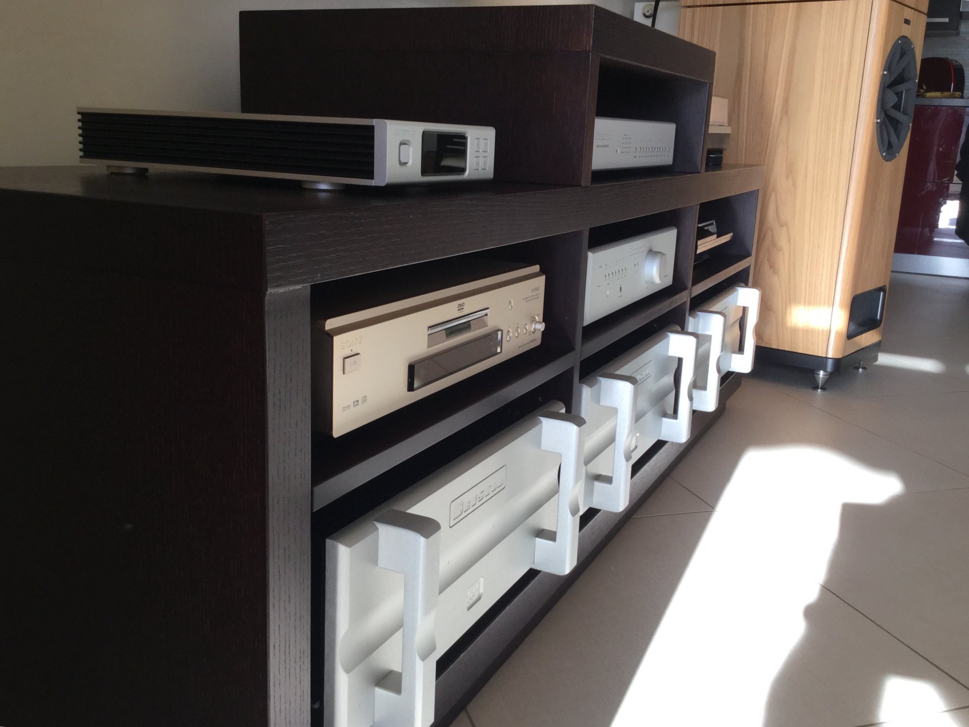

Σηκώθηκε και η τηλεόραση 4 cm για να χωράει το θηρίο που έρχεται από κάτω όμορφα....
Από κάτω και όμορφα δεν υπάρχει.
Πάνω στο ρακ;!
Γιατί όχι πάνω από την οθόνη, κρεμασμένο από το ταβάνι;
