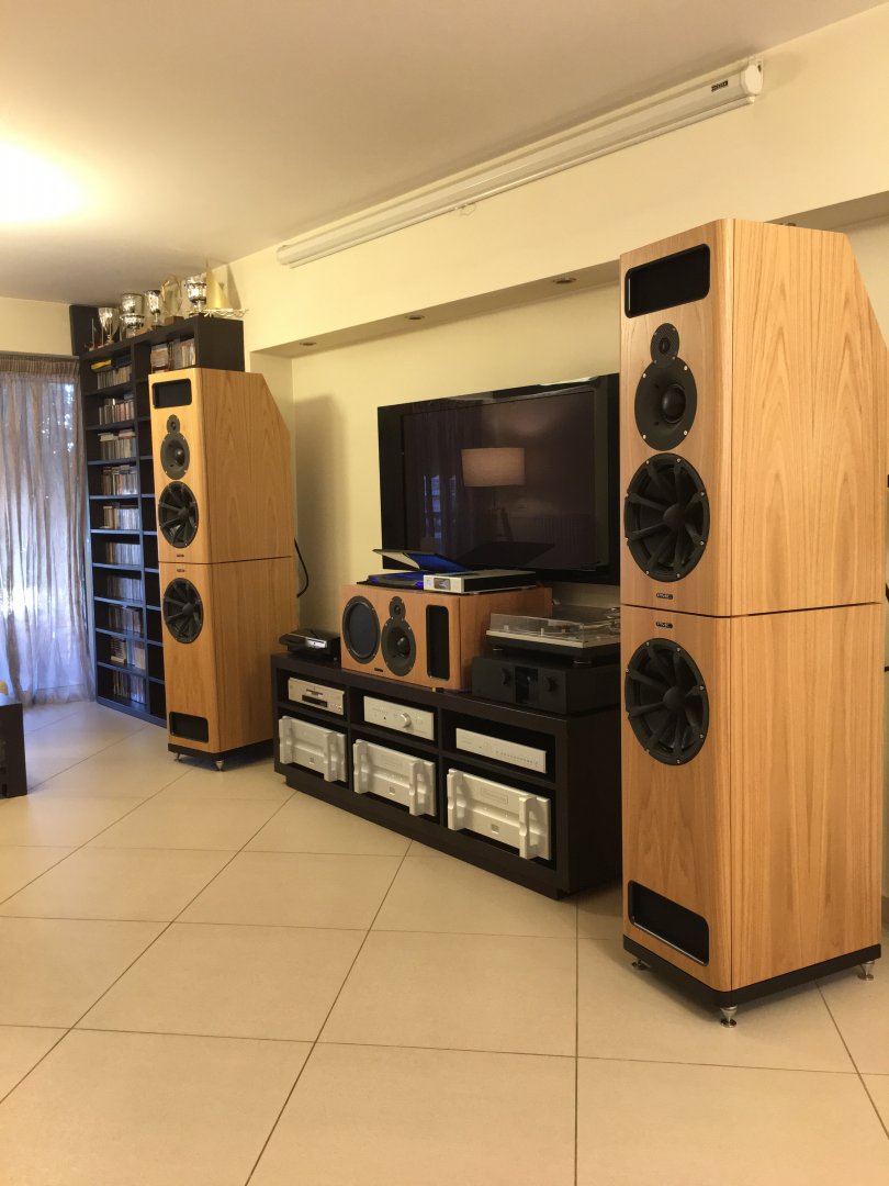

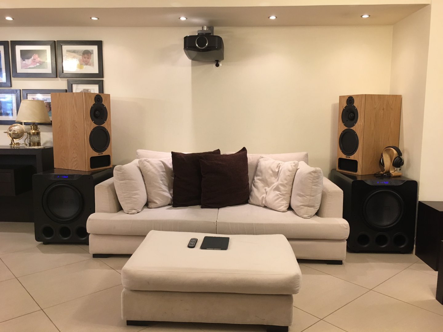

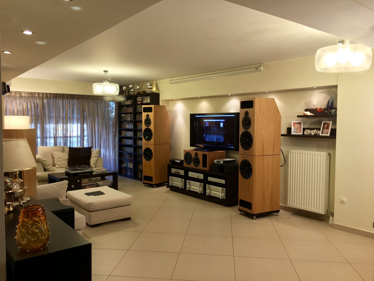

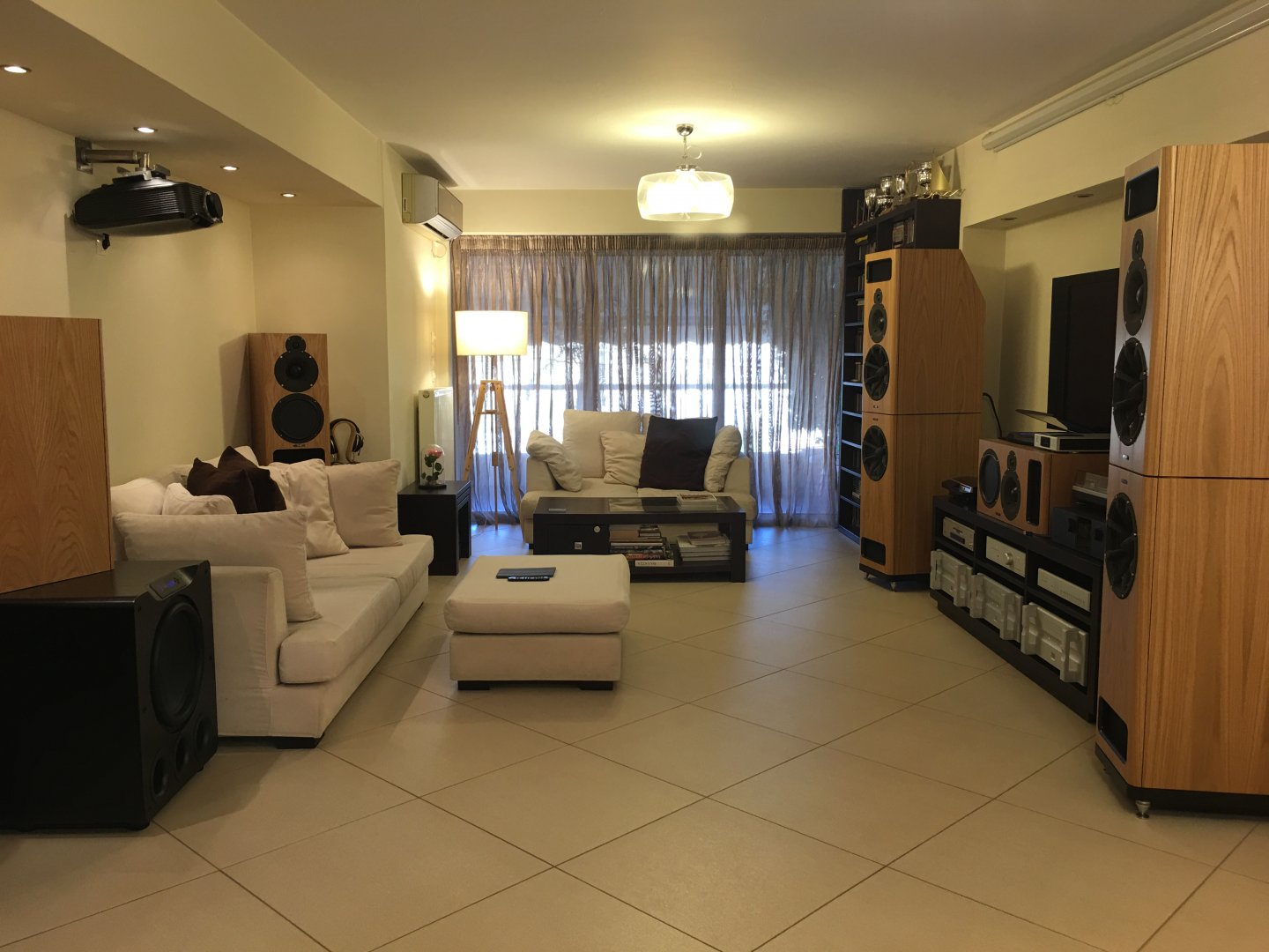

Θα επιστρέψω στην παρουσίαση κλείνοντας το θέμα του χώρου, μιας και συζητήθηκε.
Είναι αισθητικά πολύ ωραίος χώρος όπως βλέπετε στις φωτό.
Αυτό δημιουργεί προβλήματα :wink:
Π.χ, αν και δεν θα έβαζα ποτέ τα σαμπς εκεί που μπήκαν, δεν μπορούσα να σκεφτώ εναλλακτικές θέσεις που να μην χαλούν την αισθητική του χώρου. Μόνο εκεί μπορούν να μπουν, και δεν είναι θέμα παντόφλας πιστέψτε με. Άντε τώρα να βρεθούν θέσεις για τα επόμενα δυο :roflmao:.
Άλλο σημαντικό πρόβλημα ειναι η θέση του καναπέ, κολλητά στον τοίχο. Αυτό δημιουργεί δυο θέματα:
Ειναι σε περιοχή που “μαζεύεται” μπάσο, και εχει ισχυρή ανακλαστική επιφάνεια πολυ κοντά στα αυτιά, με αποτέλεσμα να θολώνει η εικόνα. Η συνήθης πρόταση μου θα ήταν:
-πήγαινε τον καναπέ ένα μέτρο μπροστά.
Αλλά εδώ δεν γίνεται, είναι αισθητικά απαράδεκτο. Οπότε πρέπει να μπει απορρόφηση εκεί, και μάλιστα πιστοποιημένη broadband μπασοπαγίδα. Ο Μανώλης του εξήγησε τι πρέπει να μπει και που, και συμφωνώ με οσα ειπώθηκαν 100%. Που θα μπει διάχυση, τι θα μπει πίσω απο τα ηχεία, εξηγήθηκαν όλα. Ας κάτσει ο Jio με την σύζυγο να ψαχτούν, υπάρχουν πολυ όμορφα treatments που θα ταιριάζουν στο σαλόνι τους.
Σαφώς και ισχύει αυτό που ήδη γράφτηκε, θα είναι τεράστια αναβάθμιση. Θα ξεκαθαρίσει η εικόνα, θα γίνει πιο ξεκούραστη η ακρόαση, θα ανέβουν οι στάθμες χωρίς να ενοχλούν (λυπάμαι τους γείτονες).
Ενα σαλόνι μπορεί να μην εχει τα ηχητικά χαρακτηριστικά του dedicated, αλλά εχει το πλεονέκτημα πως είναι στην καρδιά της οικογένειας, συνεχώς προσβάσιμο, και το ευχαριστιούνται όλοι. Και η όμορφη οικογένεια του jio φάνηκε πως το χαίρεται πολύ, με την οικοδέσποινα να ειναι εξαιρετικά ανεκτική απέναντι μας. Δεν μπορώ να φανταστώ τι θα έκανε η γυναίκα μου αν εκανα τρεις ώρες sweeps και μετα έβαζα μουσική στις 2 το πρωί δίπλα ακριβώς απο το υπνοδωμάτιο. Μάλλον θα μου έπαιρνε το σκαλπ.
Και οι γείτονες φαινεται πως τον ανέχονται, τυχερός πολύ :thumbsup:.
Ακόμα ενα θέμα που πρέπει να αντιμετωπισθεί ειναι η θέση των surrounds η οποία ειναι ουσιαστικά δίπλα στο αυτί του ακροατή. Η πρόταση μου είναι να σχεδιαστούν βάσεις τοίχου και να σηκωθούν τουλάχιστον μισό μέτρο προς τα πάνω.
Και αφού γράφτηκαν ολα αυτά, να ξεκαθαρίσω πως το σύστημα παίζει ήδη καλύτερα από όλα τα συστήματα σαλονιού που έχετε ακούσει, μακράν. Καμία σχέση, ξεχάστε το, οτιδήποτε ξέρετε το σκίζει.
Αλλά δεν εχει πιάσει τις δυνατότητες του. Αν μπει σε σωστό dedicated χώρο δεν θα μπορεί ο ακροατής να κάνει κάτι άλλο, θα πρέπει να ακούει μουσική συνεχώς και για πάντα, 24 ώρες τη μέρα. Άλλο πράμα λέμε.

Να εξηγήσω κάποια σχετικά με το πως και γιατί στήθηκε το bass management στου jio:
Τα main κροσσάρονται στα sub στους 50Hz, με σκοπό να μην παίζουν την πρώτη μιάμιση οκτάβα και ταλαιπωρούνται και χάνουν καθαρότητα στην δεύτερη και κυρίως τρίτη-τέταρτη οκτάβα. Επίσης δεν θέλω τα pb16 να παιζουν πάνω απο τα 50Hz, θα λερώσουν την τρίτη οκτάβα και θα υποβαθμίσουν το τελικό άκουσμα. Κάπου στα 40-50Hz είναι το ιδανικό για το σετάπ.
(Εδώ θα μπορούσε να επιχειρηματολογήσει κάποιος πως αν τα main έπαιζαν όλο τα φάσμα+LFE θα υπήρχε μεγαλύτερη ομοιομορφία στο μπάσο στο δωμάτιο, με τέσσερις πηγές χαμηλών. Αλλά αυτό θα κατέβαζε το Headroom το οποίο θα καθοριζόταν πλέον απο το μέγιστο spl των γούφερ των PMC, αλλά και θα θόλωνε λίγο τα χαμηλομεσαία. Pick your poison).
Το κεντρικό κροσσάρεται στα main στους 80Hz και απο τα main στα sub στους 50Hz, επειδή θέλω το μπάσο που βρίσκεται στα όρια της κατευθυντικότητας- δηλαδή γύρω απο τους 80Hz -να έρχεται κυρίως απο μπροστά και όχι απο τα sub που είναι δίπλα στην θέση ακρόασης.
Τα surrounds κανονικά στους 80Hz.
