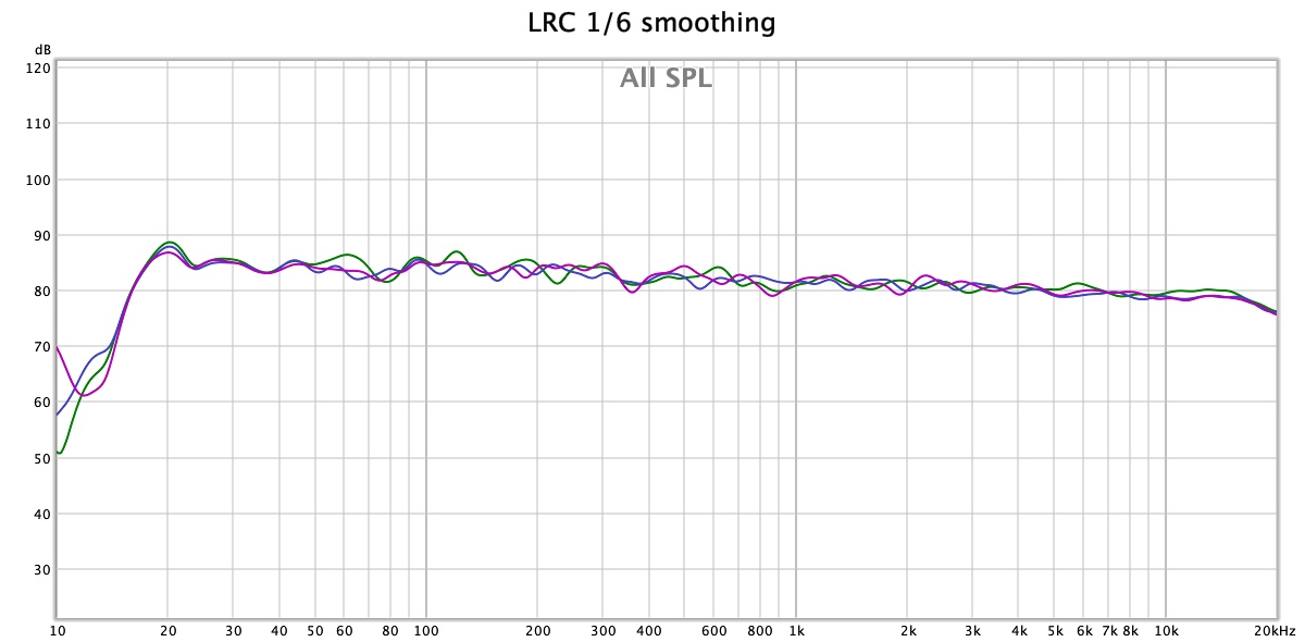

Και μετά (ξανα)κάναμε την διαδικασία αναγνώρισης του χώρου απο τον Trinnov με το καινούργιο firmware, σε τρεις μόνο θέσεις, για συντομία. Ιδανικά θα έπρεπε να γίνουν τουλάχιστον επτά θέσεις, αυτό το αφήνω για όποιον ρυθμίσει μετά την τοποθέτηση των treatments.
Κατά τις 10 έφτιαξα ένα target curve για τον jio, λαμβάνοντας υπόψιν τις προτιμήσεις του και το γεγονός πως πρώτη φορά θα άκουγε με ισοστάθμιση. Δεν ήθελα να τον ξενίσει το πρώτο άκουσμα. Και έφτιαξα και άλλα δυο, ένα με λιγο πιο τονισμένο το sub , και ένα τύπου "loudness" για νυχτερινές ακροάσεις. +2 ακόμα presets με κάποιες χρήσιμες ακουστικές παρατηρήσεις του Μανώλη.
Αυτό που μετρήσαμε, το αρχικό preset παίζει έτσι στα τρία main ηχεία:
Την καμπύλη αυτήν σκοπεύω να την αλλάξω λίγο σήμερα, θέλω να ανεβάσω τα πάντα απο 25 έως 80Hz κατά 1.5db.
Τα surrounds τα έχω αλλάξει χτες το βράδυ remotely, και δεν έχουμε μέτρηση με το τελικό αποτέλεσμα.

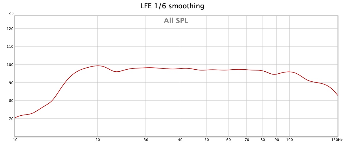

Το LFE, στο οποίο και αφιέρωσα την περισσότερη ώρα, με και χωρίς smoothing:
LFE 1:6.jpg
Οι ακυρώσεις στα 23Hz και στα 87Hz είναι χώρου, και μόνο με προσθήκη άλλων δυο πηγών χαμηλών (αυτό που ήδη αναφέρθηκε; ή άλλα δυο svs :biggrin:;)) ή μετακίνηση των υπαρχόντων σε άλλες θέσεις αντιμετωπίζονται. Ετσι κι αλλιώς είναι πολύ "στενές" και δεν ακούγονται, οπότε δεν μας νοιάζει προς το παρόν.

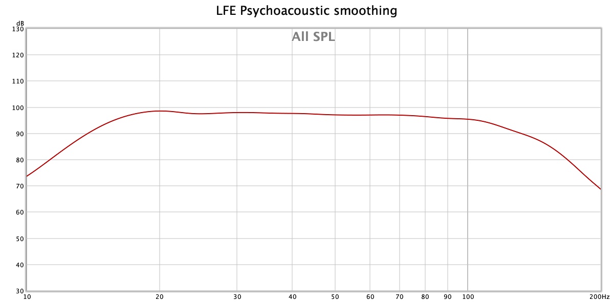

To συγκεκριμένο LFE το αντιλαμβανόμαστε κάπως έτσι (psychoacoustic smoothing)

Όπως έχει ήδη ειπωθεί, η απόσταση του μεγαφώνου του σαμπ από τον πίσω τοίχο του, ιδανικά δεν πρέπει να ξεπερνά τα 60cm, και γενικά τα 80cm, διότι αρχίζουν οι ακυρώσεις. Βεβαίως, τα 4 σαμπ φέρνουν άλλο επίπεδο ισορροπίας στο χώρο, όπως επίσης έχει ειπωθεί κατ'επαναληψιν.
Για τον χρόνο που είχατε διαθέσιμο, και με 2 σαμπ στις προκαθορισμένες από την αισθητική του χώρου θέσεις, με τη βοήθεια του εύχρηστου και ισχυρού τρίνοβ, κάνατε θαύματα, η δουλειά είναι άξια συγχαρητηρίων! ;)
