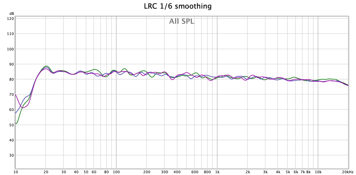

Την καμπύλη αυτήν σκοπεύω να την αλλάξω λίγο σήμερα, θέλω να ανεβάσω τα πάντα απο 25 έως 80Hz κατά 1.5db.
στο ειπα απο την αρχη, ταλαιπωρεις τον ανθρωπο τζαμπα, καντο 3db και ισως χρειαστει αλλο 1db :lolsign:

Γενικά τα θέλεις για λιγότερη παραμόρφωση και γιατί η ισοστάθμιση τρώει χαλαρά 6db.
Τί σημαίνει αυτο; Ότι μετά την ισοστάθμιση το σύστημα ακούγεται με 2 φορές λιγότερη ένταση;
Καταρχάς μέση στάθμη ηχητικής πίεσης κατώτερη κατά 6dB δεν σημαίνει εν τέταρτον της προηγούμενης ακουστότητας.Το ακουστικό μας σύστημα δεν έχει γραμμική απόκριση όπως έχει αναλυθεί στη ΄΄Λειτουργία της Ακοής΄΄.Για την πτώση της Ακουστότητας στο ήμισυ θα χρειαζόταν πτώση στάθμης τάξης 10dB περίπου - με το περίπου να σημαίνει ότι λόγω μη γραμμικής απόκρισης της ακοής μας ανά τις οκτάβες και σε συνάρτηση με το ενεργειακό περιεχόμενο ανά οκτάβα στο σχηματιζόμενο πεδίον αντήχησης,σημειώνονται στην πράξη μικρές αποκλίσεις σε δεδομένο χώρο και θέση ακρόασης.
Επειδή όμως εδώ διατίθεται περίσσεια ωφέλιμης ισχύος από το setup του jio ένεκα των εγγενών δυνατοτήτων του στην παροχή και διαχείριση της πρώτης,η συνεπαγόμενη πτώση από πιθανή τόνωση κάποιων συχνοτήτων από το λογισμικό ισοστάθμισης δεν θα έχει αυσιαστικές επιπτώσεις στο ωφέλιμο δυναμικόν εύρος.
