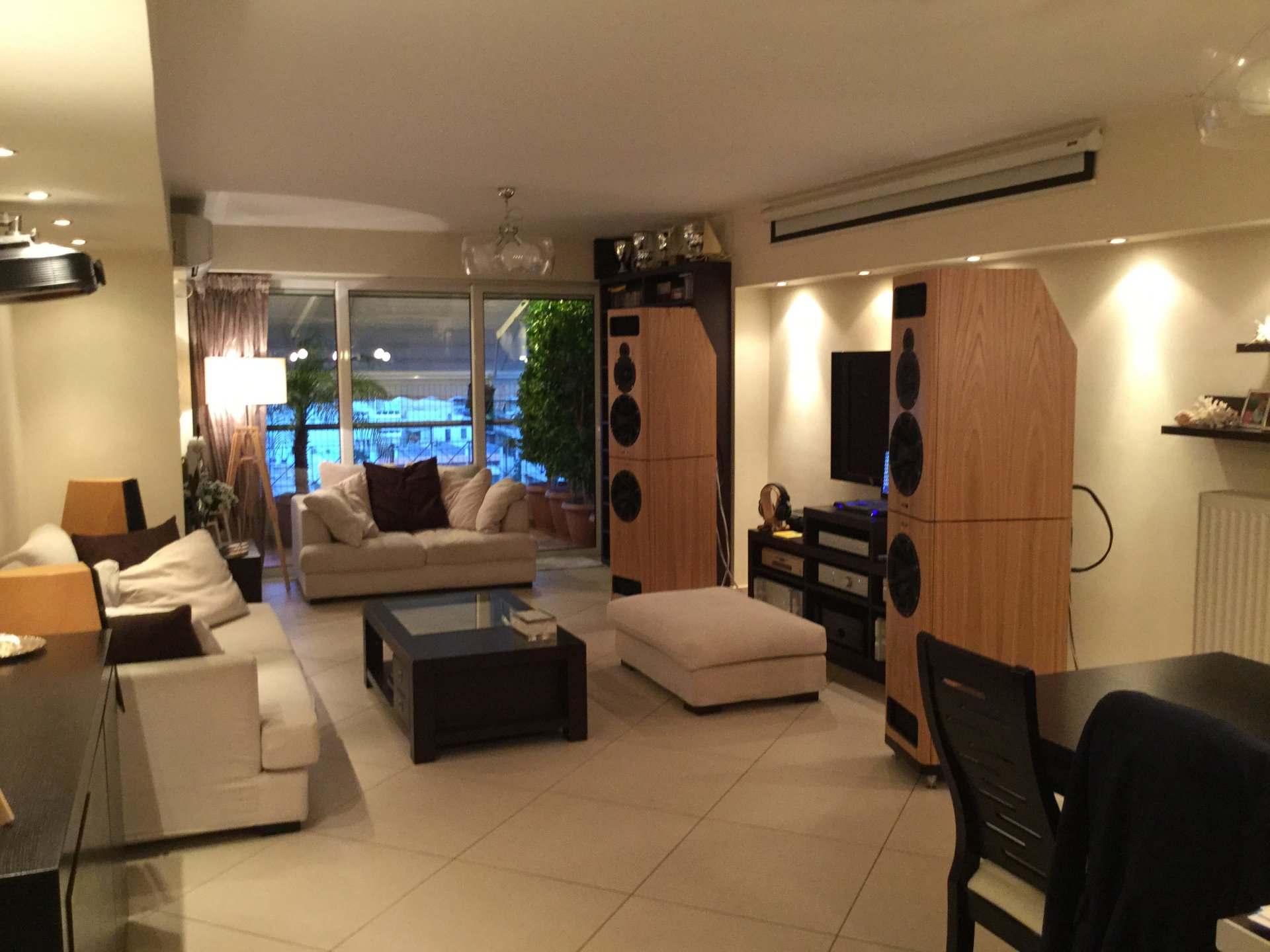

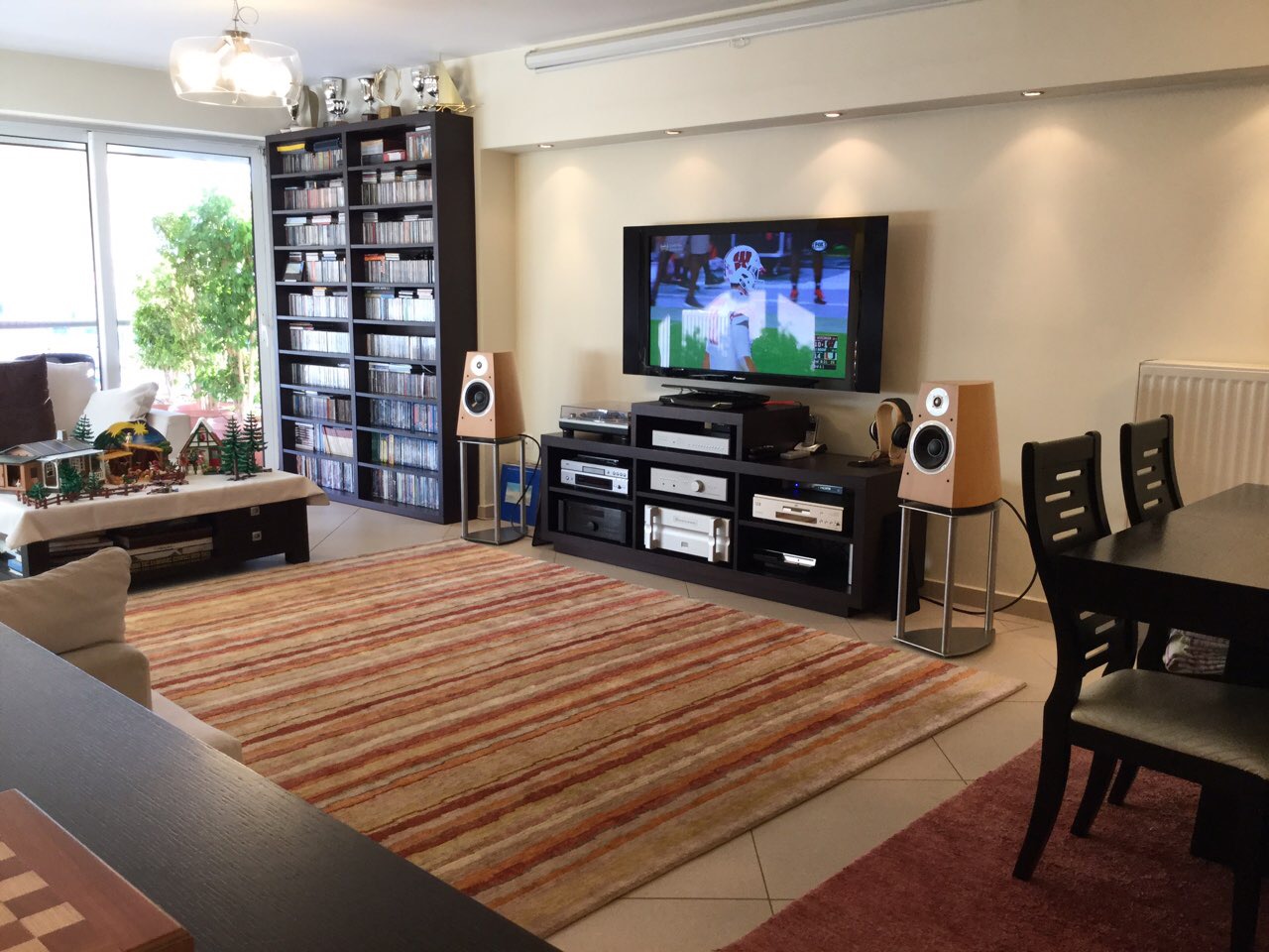

Για κάποιο διάστημα είχαμε μείνει μόνο με τα μικρά της Jbl...

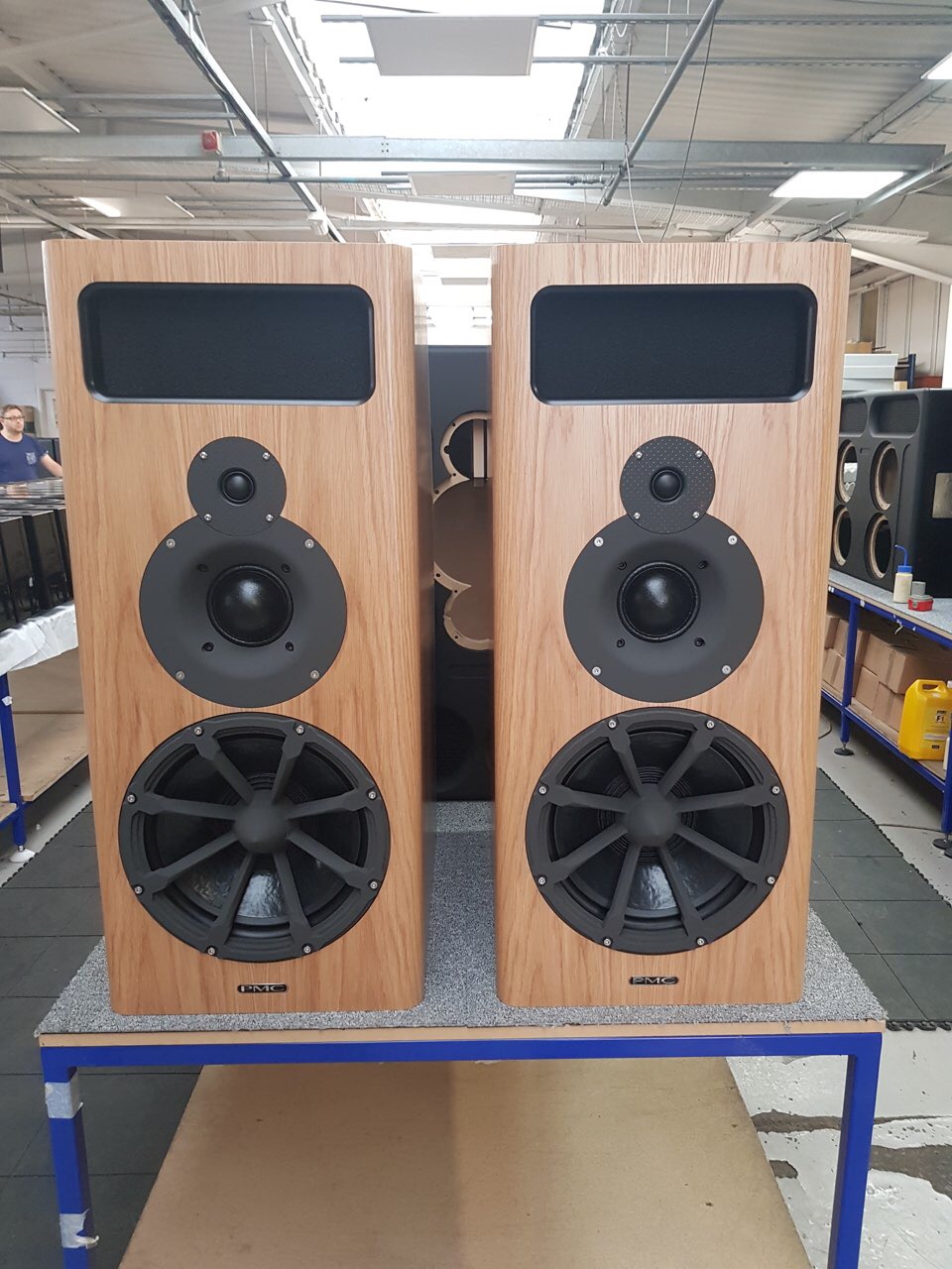

Έκαναν 7 μήνες να κατασκευαστούν και να μετρηθούν τα Ηχεια .
Φωτογραφία των ηχείων από το εργοστάσιο στην Αγγλία .

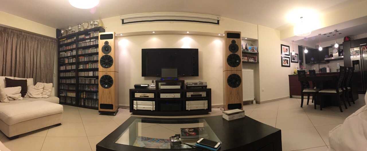

[DOUBLEPOST=1552942616][/DOUBLEPOST]Αυτή την στιγμή νιώθω μεγάλη ικανοποίηση για την μορφή που έχει σήμερα το στέρεο κυριως για το ότι δεν καθυστέρησα να το αποκτήσω .
Θα μπορούσα να το έχω ισως με λιγότερους περιορισμούς σε 20 χρόνια αλλά τότε τι να το κάνω ...δεν θα ακούω .
Ξέρετε ...τέτοια συστήματά μπορούμε συνήθως να αποκτήσουμε σε πιο μεγάλη ηλικία λόγο του ότι όταν είσαι νέος συνήθως πετάς τα χρήματα σου σε άλλες βλακίες ....
Είναι πάντως ένα ζωντανό σύστημα το οποίο και θα ενημερώνω όσο συχνά θα νιώθω την ανάγκη .
Είναι ένα σύστημα αποθυμενο παλαιού τύπου και το γνωρίζω αυτό αλλά είναι πολύ ικανοποιητικό.( για το μέλλον φαντάζομαι να αποκτώ dedicated χώρο με κεντρικό και περιφερειακά τα pmc ib2).
Προφανώς και αν ξεκινούσα να ασχολούμε σήμερα με το αντικείμενο ποτέ να μην έκανα τις συγκεκριμένες επιλογές.
Ξέρω πως κάποιοι θα που ότι το στήσιμο είναι λάθος . Το ξέρω δεν είναι σωστή η θέση των ηχείων όμως μέσα στο χώρο αυτό ζει μια οικογένεια με ένα 9χρονο και ένα 7χρονο (διαβολάκια)
Ξέρω ότι πρέπει να μετρηθεί και θα γίνει σύντομα.μπορει και να τοποθετηθούν τα απαραίτητα ....( ότι επιτρέψει η παντόφλα )
Αυτό που είναι όμως πιο σημαντικό για μένα είναι ότι σε αυτό το σαλόνι η μουσική σταματάει μόνο όταν κοιμόμαστε ( και όχι πάντα ....)
Α...και κάτι ακόμα . Ακούμε τα πάντα !!!!!!!
( εκτός από σκυλάδικα )

Jiovani αν και μαλλον το εγραψες, αλλα αν θελεις γραψε (παλι) την αποσταση των μεταξυ των πλαινων τοιχων (πισω από τον καναπε και πισω από τα ηχεια)΄Επισης η εσοχη στον καναπε τι μηκος εχει και η μικρη εσοχη πισω από τα ηχεια ποσα εκατοστα είναι?

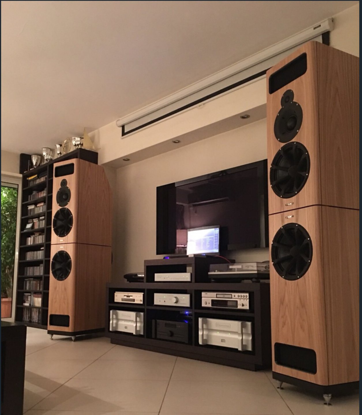

Δε θα ήταν άξιο δοκιμής, εάν υπάρχουν βέβαια τα ενισχυτικά και οι διαθέσιμες εξοδοι στον Τρινοφ, να δοκιμάζατε να παίξετε τα γουφερ των μπροστά ηχείων ως σαμπγουφερ, μια και κατεβαίνουν στα 20Hz, και το άνω τμήμα των ηχείων, ως ηχείο στα 50Hz;
Αν γίνει κάτι τέτοιο θα πρέπει να γίνει ως εξής...
Το ηχείο θα πρέπει να κροσαρεται στους 380 κύκλους και κάτω από 380 hz θα πηγαίνει στα δυο γουφερ του κάθε καναλιού και πάνω από 380hz θα πηγαίνει στο μιντ-τουιτερ
Πίσω καναπές με πίσω από κυρια Ηχεια (442cm)
Εσοχή καναπέ (75cm)
Μικρή εσοχή πίσω από κυρια Ηχεια (26 cm)
5.094
4.415
Εσοχή καναπέ (75cm)
Ξερεις, εκανα καποιες σκεψεις σε σχεση με τα προβλήματα σου. Πρωτον οσον αφορα το RT60 ειμαι σιγουρος οτι θα τα καταφερεις ευκολα η δυσκολα.
Οσον αφορα όμως το γεγονος οτι ο καναπες σχεδον ακουμπαει στον πισω τοιχο, επειδη μπαινουν θεματα αισθητικης εκει τα πραγματα ζοριζουν. Οντως το να τραβηξεις τον καναπε 70-80 ποντους (ιδανικα 1 μετρο) από τον πισω τοιχο, θ αδειασει ο χωρος πισω ενώ ταυτοχρόνως θα πρεπει καπως να γεμισει και ο χωρος στα πλαινα του καναπε.
Στο δικο μου δωματιο, το ηχοσυστημα κατ αρχας το ειχα κατα μηκος και με ξεσηκωσε ο Κωστας να το βαλω στην πλαινη πλευρα (όπως δηλαδή το εχεις εσυ). Το πλατος σε μενα ειναι 3.60μ κι ενω στην αρχη το ειχα ακουμπισμενο στον τοιχο (και ειχα απαραδεκτο μπασο), μετα το κραξιμο μετακινηθηκα σχεδον ενα μετρο από τον πισω τοιχο.
Στην περιπτωση σου το πλατος 4.40 σου δινει λιγο περισσοτερες επιλογες.
Προσωπικα θα προτιμουσα το ακριβως αναποδο στησιμο. Δηλαδη εντος της μεγαλης εσοχης θα ηταν το ηχοσυστημα (αρκει και να ηταν εντος προδιαγραφών το ανοιγμα των ηχειων - νομιζω ειναι), και εξωτερικα της εσοχης θα εβαζα το πανι προβολης (θα ειχε κατι από θεατρο η κινηματογραφο). Ετσι το γεγονός ότι ο καναπες στην μικρη εσοχη θα αφηνε χωρο απο πισω δεν θα φαινοταν αισθητικα τοσο αδειο οσο εκει που ειναι τωρα. Τα ηχεια θα τα πλησιαζα λιγο περισσοτερο προς τον τοιχο, νομιζω ότι 10-15 ποντους μπορεις (είναι σημαντικο κερδος αφου ο καναπες θα ερθει μπροστα)
Αληθεια το τριγωνο στα ποσα μετρα ειναι τωρα?
