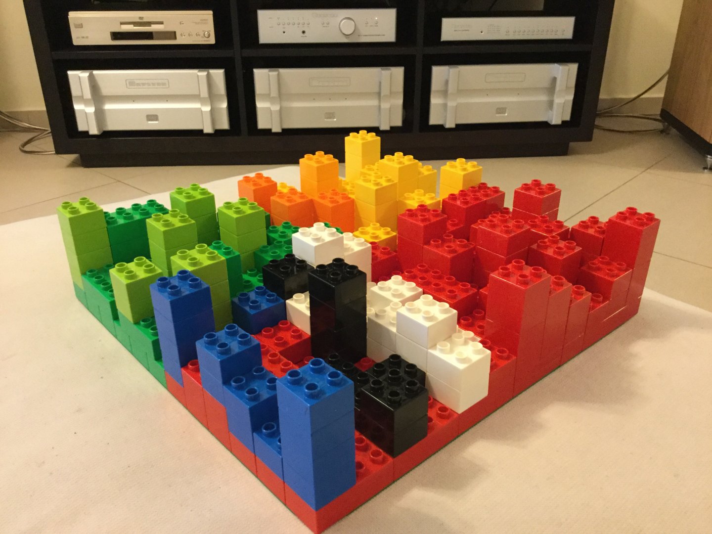

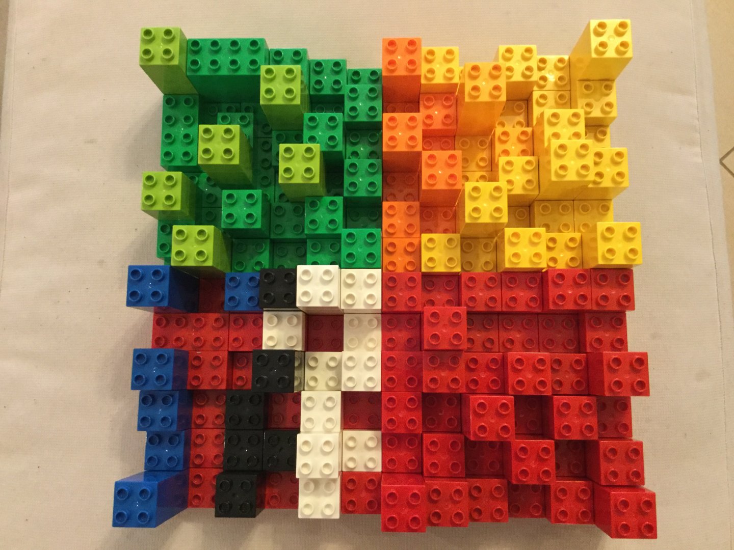

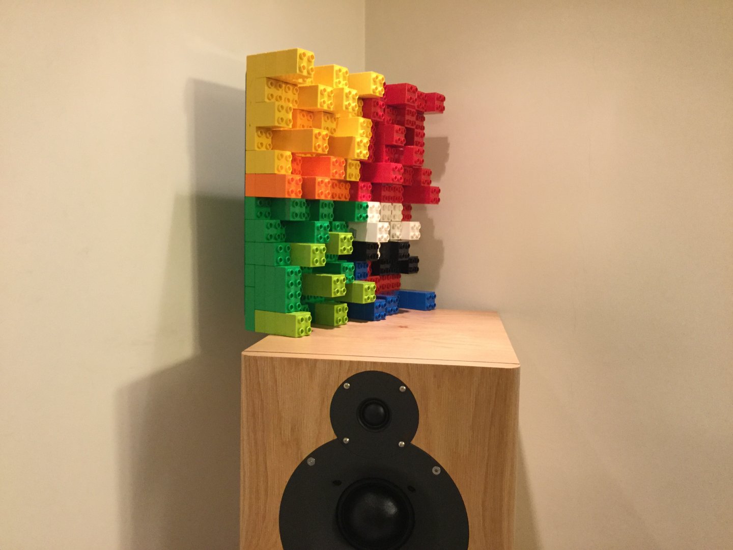

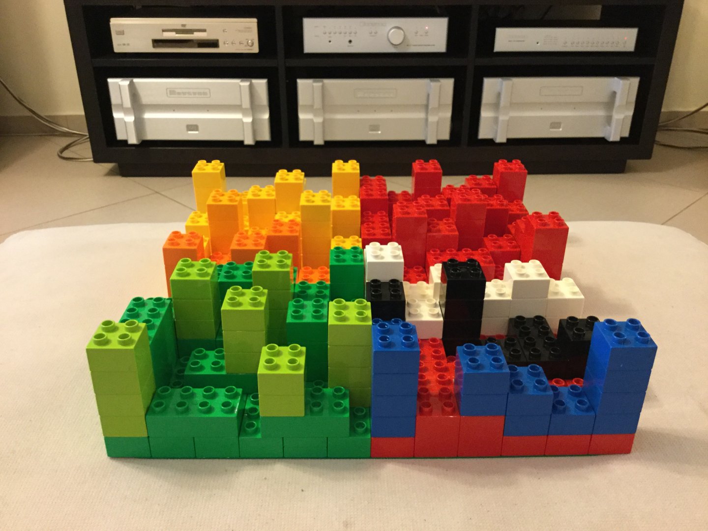

Επινοητικός.Μόνο που πρέπει - εφόσον το πάρεις σοβαρά- να φτιάξεις τρεις τουλάχιστον εξάδες από όμοια μεταξύ τους lego-μπλοκ και να τα τοποθετήσεις ανά εξάδα - με ψευδοτυχαία κατανομή των ενοτήτων σε καθεμία εξ αυτών - σε σημεία πρώτης κατοπτρικής ανάκλασης για κύρια και περιφερικά ηχεία αντιστοίχως οπωσδήποτε πάνω στην οροφή για ξεκίνημα.
Στις δε κατακόρυφες επιφάνειες της εσοχής συνιστάται ευρυζωνική απορρόφηση,αφού οι αποστάσεις των πρώτων είναι πολύ κοντινές ως προς τις θέσεις των ακροατών.
Ωωωωω, καλή ιδέα!!! Θα αγοράσω να φτιάξω κι εγώ δοκιμαστικούς διαχύτες!! Αν δεν μου αρέσει το αποτέλεσμα, τα σπάω και τα δίνω στα παιδιά του κουμπάρου! :D :D :D
Για να μην ξεχνιόμαστε,δεν είναι μόνο το βάθος των φρεατίων που καθορίζει ωφέλιμη ζώνη και αποτελεσματικότητα σε διαχυτική διάταξη τύπου Schroeder,αλλά και το εμβαδόν.

Εγώ θα σου πω πολύ καλή ιδέα με τα lego σαν δοκιμή, αλλά θα ήθελα να ρωτήσω από ποιά συχνότητα και πάνω κάνουν δουλειά; Αυτό βγαίνει από το μέγεθος του τετραγώνου που χρησιμοποίησες ως δομικό στοιχείο. Κατά τη γνώμη μου είναι πολύ μικρό και θα κάνει δουλειά από αρκετά υψηλή συχνότητα και πάνω. Από αυτά που έχω διαβάσει μέχρι τώρα, θέλουμε μέγεθος τετραγώνου 5 εκατοστά ή και παραπάνω. Πείτε και αυτοί που ξέρετε, παρακαλώ!
Costas Coyias
Επίτιμο μέλος
26.202
23.554
Μια τετραγωνικού σχήματος, λεία επιφάνεια ανακλά πλήρως τις συχνότητες των οποίων το μήκος κύματος είναι ίσο ή μικρότερο του μήκους της πλευράς του τετραγώνου, και μερικώς αυτές, των οποίων το μήκος κύματος είναι ίσο ή μικρότερο της διαγωνίου του.
