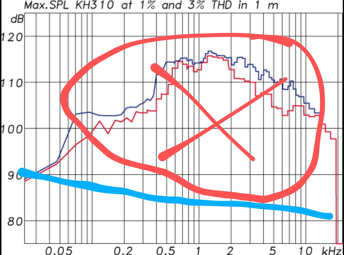

Είναι ενδιαφέρον να αρχίσετε να καταλαβαίνετε τα σχεδιαγράμματα max spl, οπότε να καταλαβαίνετε και τις ανάγκες σας.
Στο ηχείο που διάλεξα προσωπικά, το οποίο όπως έχω ξαναπεί είναι το απολύτως φτηνότερο ηχείο που θα μπορούσε να μου αρκέσει για τις ανάγκες μου, βλέπετε μια εξαιρετική απόκριση για γουφερ 8.25"
Βλέπετε βεβαίως πόσο ανίκανο είναι ένα 8,25" μεγάφωνο για δεύτερη και ιδίως πρώτη οκταβα.
Είναι απολύτως ανεπαρκές αυτό το ηχείο για χρήση χωρίς σαμπ, διότι θα είχε πάνω κάτω αυτή τη δυνατότητα στάθμης, όπως φαίνεται από την μπλε γραμμή:
Αστείο, ε; :lol:
Θα έχει απόκριση από τους 30 κύκλους, και μέγιστη στάθμη στα 85 Φον.
Είναι όντως άχρηστο χωρίς σαμπ, όπως και όλα τα ηχεία χωρίς σαμπ.
Οι δυνατότητες στις πρώτες οκτάβες απλώς είναι ανεπαρκείς, ασχέτως αν η ονομαστική απόκριση είναι μέχρι τους 30 κύκλους.

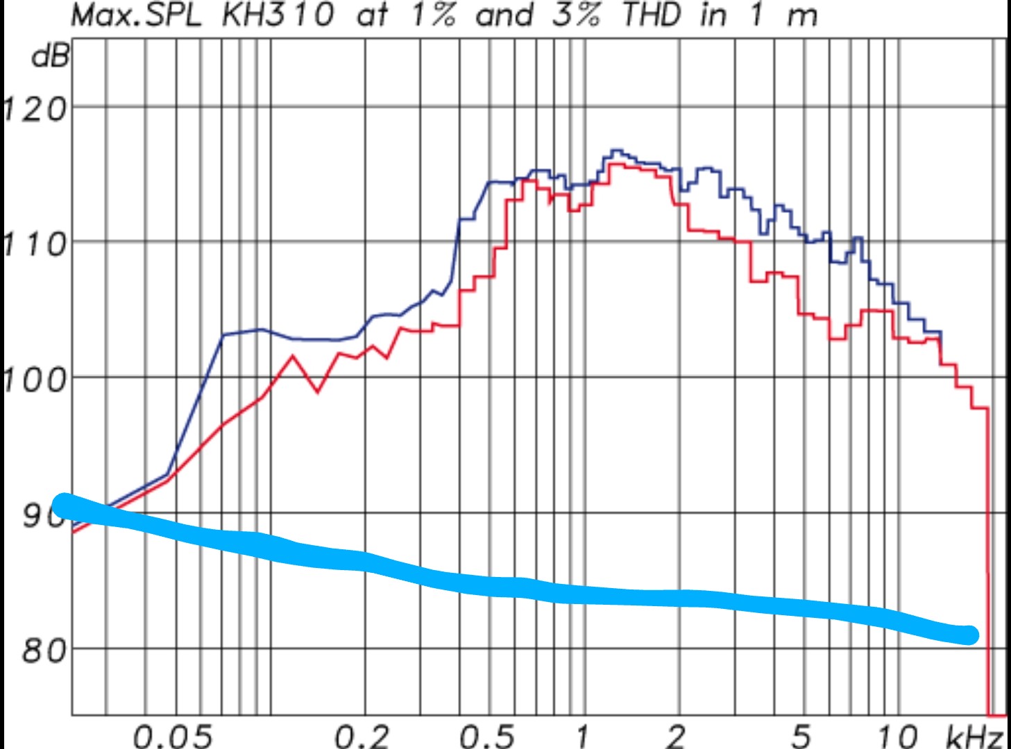

Μετά την εφαρμογή του ταργκετ κερβ, ακυρώνεις ουσιαστικά όλες τις δυνατότητες στάθμης του ηχείου, το φιμώνεις κυριολεκτικά, κοίτα τι πράμα πετάς στον κάδο των αχρήστων:
Δεν γίνεται, είναι λάθος.

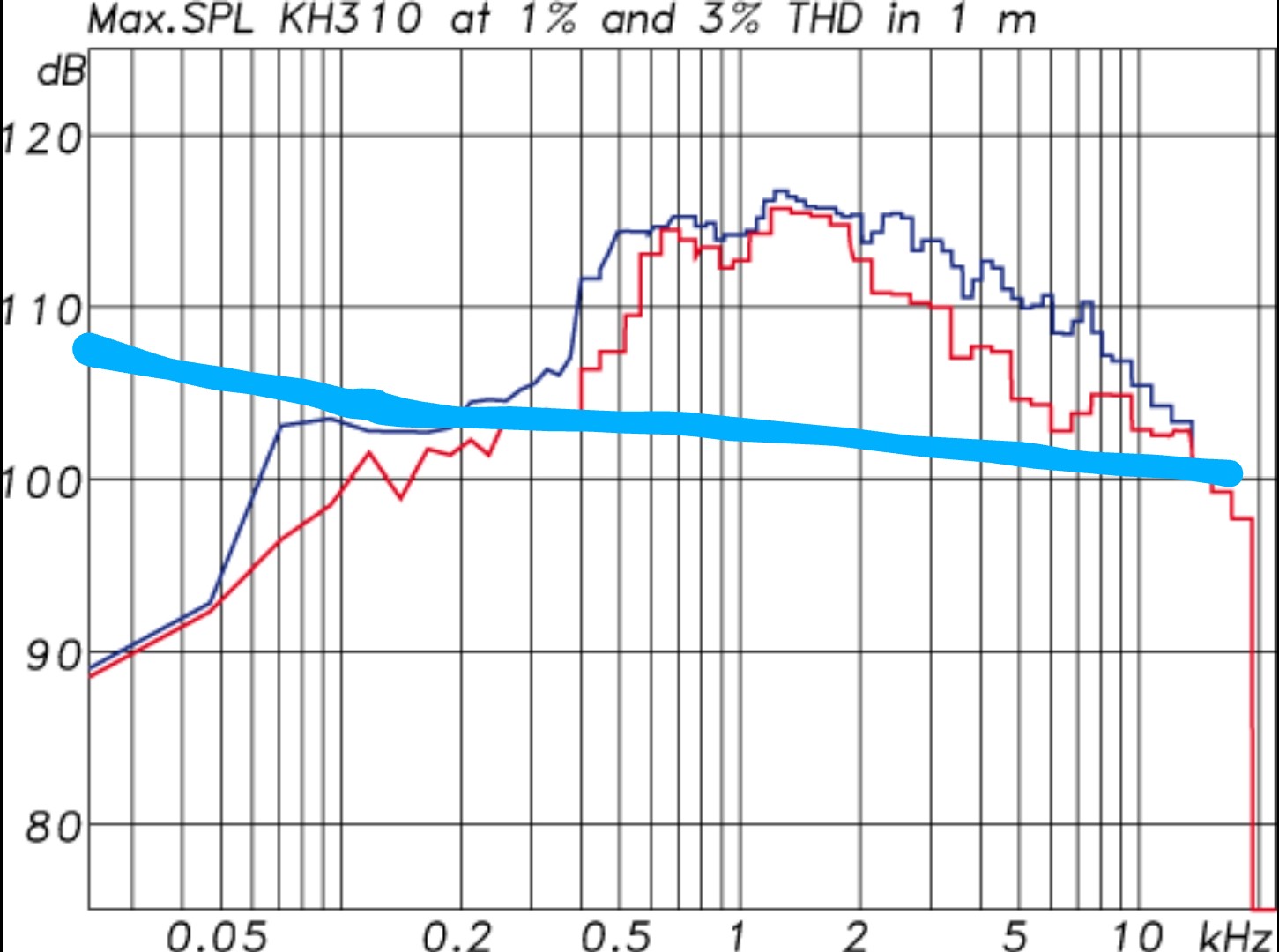

Όμως, πακέτο με το δικό του σαμπ, πάει εκεί:
Και πλέον είσαι σχεδόν στα 105 Φον, μετά το ταργκετ κερβ και με μόλις 3% μέγιστο THD στην τρίτη οκταβα.
Κι όσο γκεϊν αρπάξεις από το χώρο.
Και με πολλαπλά ηχεία, αθροίζεται σε πολύ υψηλότερες τιμές η δυνατότητα στάθμης.
Τώρα γίνεται ικανό για στάθμη αναφοράς σε χαμηλές ολικές αρμονικές παραμορφώσεις.
Έτσι κοιτάς τις ανάγκες σου και διαλέγεις δορυφορίδι, από την τρίτη οκταβα.
Δεύτερη και πρώτη, ούτε για πλάκα, ούτε από τα ηχεία του Τζιοβάνι η πρώτη. Δε γίνεται.

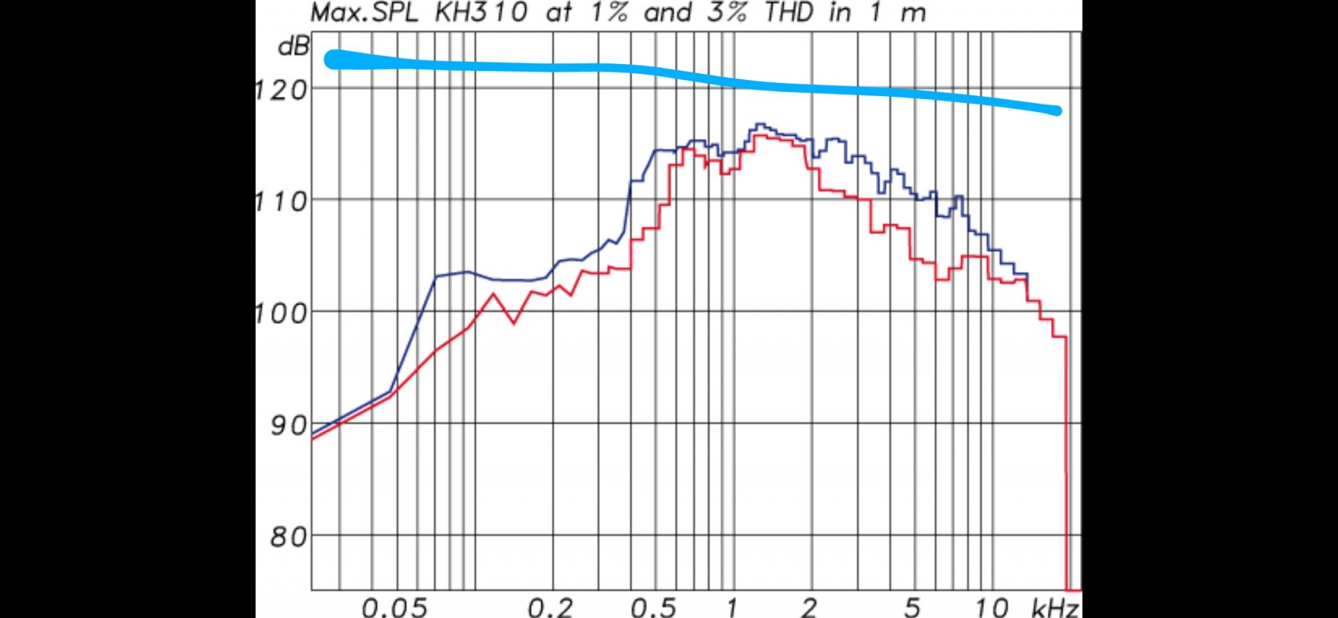

Ο Τζιοβάνι, επειδή έχει δώσει πολλά λεφτά και πήρε μεγάλο δυνατό δορυφόρο, μπορεί ανετως να παίζει με τέτοια στάθμη:
Την οποία αδυνατούν να βγάλουν τα δικά μου ηχεία (φυσικά).
Βεβαίως, όσο πιο μεγάλη στάθμη μπορεί να βγάλει ο δορυφόρος, τόσο πιο μεγάλη αναγκαστικά πρέπει να βγάλουν τα σαμπ ώστε να μπορέσουν να ακολουθήσουν τις δυνατότητες του δορυφόρου εκεί πάνω.
Κι όσο μεγαλύτερες στάθμες υπάρχουν διαθέσιμες, τόσο μεγαλύτερη μπορεί να είναι η απόσταση ακρόασης, καθώς η στάθμη του Μαξ εσπιελ πέφτει κατά 6 ντεσιμπέλ σε κάθε διπλασιασμό της απόστασης. Δηλαδή, αν στο 1 μετρο βγάζει 120 ντεσιμπελ, στα 2 είναι 114 και στα 4μ έχεις Μαξ εσπιελ 108.
Υπάρχει πλέον άνεση να έχεις το ηχείο στα 3 και στα 4 μέτρα.
Είναι ακριβό πράγμα η απόσταση ακρόασης, γιατί όλα αυτά που παίζουν Μαξ εσπιελ εκεί ψηλά, έχουν πολλά λεφτά.
Και αυτό, είναι δυναμικό εύρος.
Αυτό είναι το σιναντ που θα φτάσει στη θέση ακρόασης.
