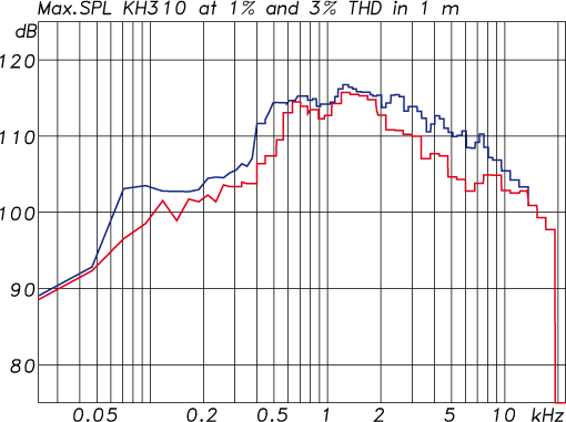

Για να σου δώσω να καταλάβεις το σημαίνει μείωση δυναμικού εύρους του ηχειακου σεταπ με εφαρμογή ισοστάθμισης, θα σου δείξω το διάγραμμα Μαξ εσπιελ του δικού μου ηχείου, που προδιαγράφεται για λίγο πάνω από 120 ντεσιμπέλ στιγμιαία μέγιστη στάθμη:
Sound pressure level: 120.2 dB SPL at 1 meter in half space at 3% THD
Και τα ενισχυτικά του ηχείου έχουν τις εξής προδιαγραφές μέγιστης ισχύος:
Peak power: 210 W (Woofer), 90 W (Midrange), 90 W (Tweeter)
Αθροιστικά δηλαδή, σχεδόν 400w στο ηχείο.
Κοίταξε:
Το ενδιαφέρον στο δορυφορίδι, πάντα εστιάζεται στην 3η οκτάβα, δηλαδή 80-160 χερτζ.
Βλέπεις πως οριακά φτάνει-δεφτάνει τα 105 ντεσιμπέλ στο φάσμα 70-200 κύκλους με 3% παραμόρφωση. (Μπορεί και παραπάνω, αλλά αυξάνεται κι άλλο η παραμόρφωση, δεν το θέλουμε, κι επίσης μπορεί να έχει κέρδος από Ρουμ γκεϊν, αλλά δε βασιζόμαστε εκεί).
Αν τυχόν χρειαστεί να του δώσω +5 ντεσιμπέλ στους 120 κύκλους, γιατί κάνει κοιλιά η απόκριση σε μένα στο χώρο μου, τότε θα πρέπει να γνωρίζω πως αντί για 105 ντεσιμπέλ μέγιστη στάθμη, θα έχω πλέον 100 ντεσιμπέλ μέγιστη. Τα έφαγα τα 5 στη διόρθωση με την ισοστάθμιση.
Έτσι ψοφανε τα ηχεία και τα ενισχυτικά. Έτσι χάνεις δυναμικό εύρος στην αναπαραγωγή. Όταν δίνεις γκεϊν για να καλύψεις τρύπα, αυτό κατεβάζει όλο το ηχείο, διότι το ηχείο ναι μεν παίζει πιο δυνατά, αλλά το τρώει ο χώρος και χάνεται το πιο δυνατά. Το ηχείο μπορεί μέχρι 105. Το +5 που του δίνεις, είναι στα 105 , κι όλα τα άλλα στα 100, και λόγω χώρου όλα ακούγονται στα 100 (το +5 πάει σε τρύπα).
Το καλό με το πολυκάναλο σεταπ, είναι πως επειδή παίζουν πολλά ηχεία κι όχι μόνο 2, χρειάζεται λιγότερη στάθμη να βγάζει το καθένα για να φτάσεις στάθμη αναφοράς. Ακόμα και τα 80 ντεσιμπελ κρίνονται ως ψηλά, σε αντίθεση με το δικάναλο που στέκει 80-85.
Στο πολυκάναλο, αναλόγως πηγών αναφοράς (από Μπομπ Κατζ μέχρι δεξερωγωτι) μιλάμε για 78 (5.1) έως 73 (άτμος) ντεσιμπέλ μέση στάθμη από έκαστο ηχείο, που αθροιζομενα φτάνουν τις τυπικές στάθμες αναφοράς στη θέση ακρόασης, οι οποίες επίσης αναλόγως πηγών αναφοράς παίζουν από 82 έως 85.
Σε καλό χώρο, που δε θυσιάζεις γκεϊν στην τρίτη οκταβα από τους δορυφόρους, άμα παίρνεις και μερικά ντεσιμπέλ επιπρόσθετης στάθμης από Ρουμ γκεϊν, μαζί με την πληθώρα των πολλαπλών ηχείων, φτάνεις εύκολα τρομερά υψηλές στάθμες, χωρίς να ζορίζονται τα δορυφοράκια σου.
Όπως πάντα, ο χώρος είναι ο αρχηγός.
Κοίταξε:
