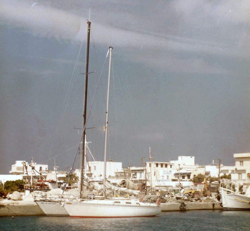

Κανεις σωστη πλαγιοδετηση ξημερωματα στη Ναξο, ξυπνας μετα απο κανα διωρο και συνειδητοποιεις οτι ολο το χυμα τσιμεντο απο την διπλα προβλητα εχει κατσει πανω στο Baltic. Epic fail (στην επιστροφη στον Αλιμο μεχρι και σφυρι - καλεμι χρησιμοποιηθηκε για να καθαριστουν τα ρελια) :D

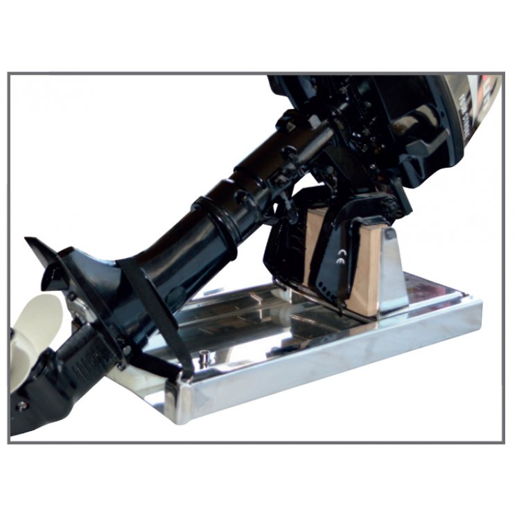

μόνιμα πάνω στην τραβέρσα ή να υπάρχει πρόβλεψη για να τη βάλεις αν χρειαστεί;
Με τα dinghy τι παίζει; είναι υποχρεωτικά σε όλα τα επαγγελματικά σκάφη;
Το dinghy σε απαλλάσσει από πολλά προβλήματα...
Δεν σε νοιάζει να δέσεις σε μόλο. Μένεις αροδου και έχεις την ησυχία σου.
Είναι καλό σωστικό μέσο σε περίπτωση που συμβεί κάτι κακό.
[DOUBLEPOST=1528636216][/DOUBLEPOST]Η εφεδρική κανονικά πρέπει να είναι σε ειδική κατασκευή όπου παραμένει ασφαλισμένη κατά την πλεύση και χωρίς πολλές κινήσει ενεργοποιείται όταν έρθει ανάγκη.
[DOUBLEPOST=1528636302][/DOUBLEPOST]
[DOUBLEPOST=1528636380][/DOUBLEPOST]Με μια τέτοια βάση απλά την πας πίσω σέρνοντας την στην ανοξοιδωτη κατασκευή και πέφτει ώστε να είναι έτοιμη για χρήση.
