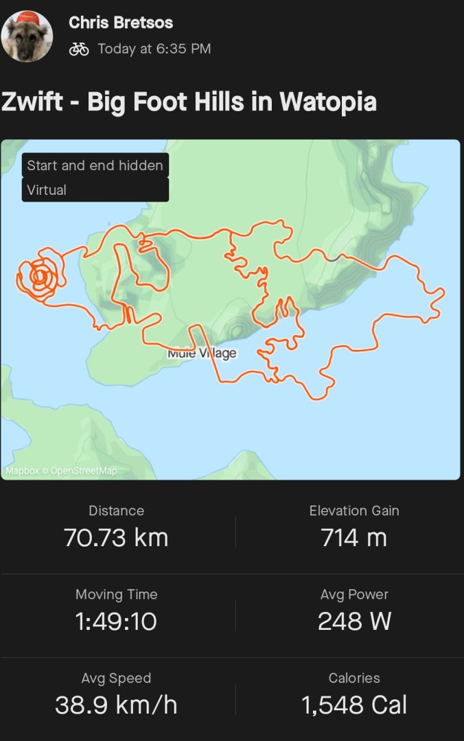

Πάντως ο Υμηττούλης για να πάει ευχάριστα πρέπει να βγάζεις 250+ βατούλια με ~80rpm, αλλιώς καταπονείται το σύστημα στις επαναλήψεις
18.223
26.352
Να σου πω πιστεύω το πελματογραφημα θα έδειχνε διαφορές σε μήκος ειδικά όταν πατάς και τα δύο πόδια μαζί. Εγώ πιθανότατα θέλω σφήνες να σηκωθούν τα πέλματα απ έξω αλλά καααααποιανστιγμη θα δω πως θα το ψάξω.
Σήμερα ο υμηττούλης βγήκε εύκολα με χαμηλό κπ χωρίς ιδιαίτερη κούραση αργό γκαντεμς βέβαια αλλά δεν καταπονηθηκα θα λεγα .
Νομίζω άμα τον δουλέψω πιο εντατικά θα μπορώ να ανεβαίνω με πιο φυσιολογικό γκαντεμς με 39/30 (ναι με πρώτη) και όλα θα πάρουν τον δρόμο τους.

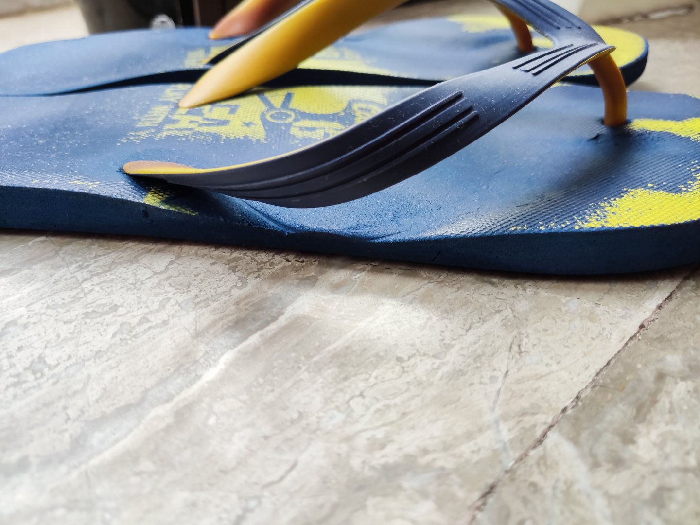

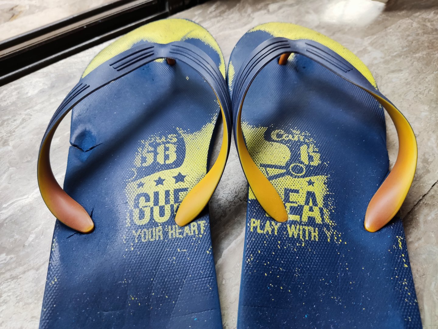

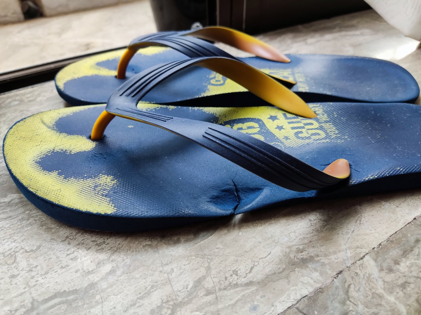

Αρέ πχιο πελματογράφημα?
Πάνε πάρε ένα ζευγάρι φθηνές στρινγκάτες παντόφλες
Είναι ολοφάνερο στη θκιάμ περίπτωση προς τα που γέρνει το καράβι, ίσως και παραπάν από 3mm, αλλά εκεί νιώθω καλά πάν στο ποδήλατο, επίσης σταμάτησε να μουδιάζει η πατούσα στο μακρύτερο ποδάρι στο σημείο που πατάς, είχα και αυτό το θέμα.
18.223
26.352
Πάνε πάρε ένα ζευγάρι φθηνές στρινγκάτες παντόφλες View attachment 319453 View attachment 319454 View attachment 319455
Και από αυτό έχω κάνει , δεν έχει τέτοιες διαφορές

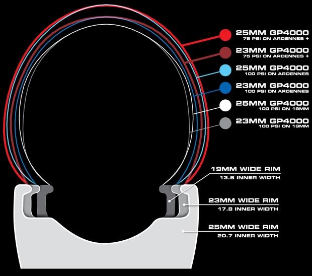

Έρχεται η ώρα να αλλάξω λαστιχα. Όχι πως αυτά που έχω έχουν κάνει σοβαρά χιλιόμετρα, αλλά έχουν αρχίσει και ξερενονται ελαφρα. Τι λέτε, να πάω στα 32 χιλιοστα?

Γνώμη μου είναι να πας έως 28mm ελαστικό για πολλούς και διάφορους λόγους.
Στόχος στα road είναι η αντίσταση κύλισης και η ταχύτητα, από εκεί και πέρα όσο ανεβαίνει η διάσταση ελαστικού χάνεις σε όλα τα παραπάνω και κερδίζεις σε άνεση. Τη διάσταση ελαστικού πρέπει να τη υποστηρίζει και αντίστοιχα η διάσταση στο στεφάνι, αλλιώς υπάρχει δυσμορφία όταν φουσκώσει το ελαστικό με τα ανάλογα αρνητικά αποτελέσματα.
