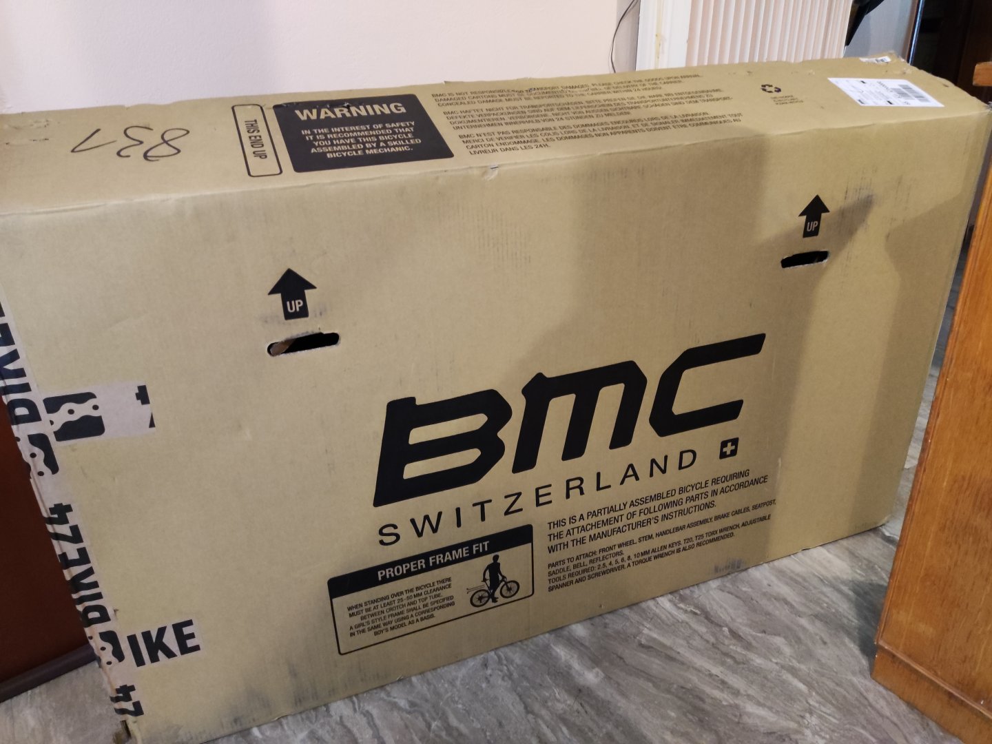

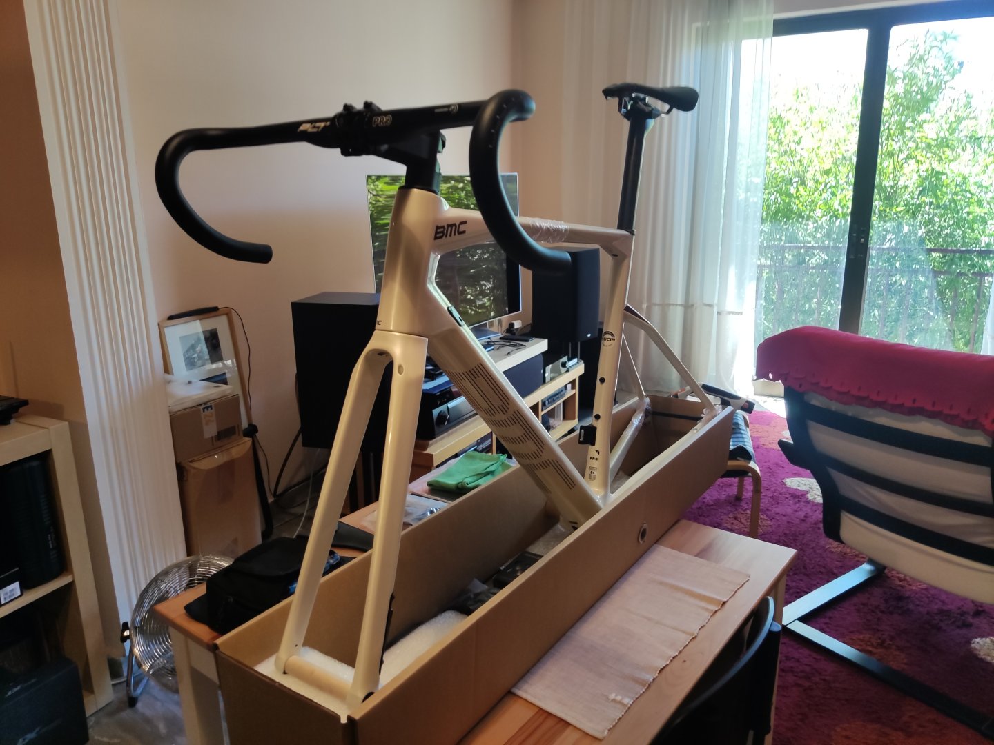

Αυτό που επεξεργάζομαι έχει άρτια κατασκευή, πολύ καλή βαφή, ποιοτικά εξαρτήματα συρναμολόγησης, απόλυτη εφαρμογή στα κωνικά ρουλεμάν του λαιμού, πολύ διακριτικά λογότυπα της εταιρίας πάνω στο πλαίσιο, έχω πάθει ένα μικρό σοκ, ειδικά για τις παράδες που στοίχισε!!

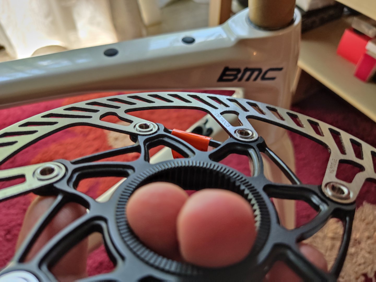

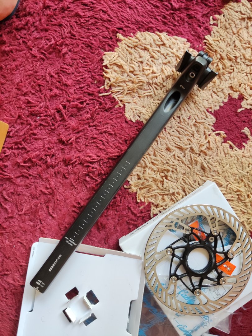

Το άνοιξα Μαρή, έχει έρθει μέρες αλλά σήμερα βρήκα χρόνο να το πασπατέψω, ήρθαν και οι δίσκοι φρένων σήμερα της campagnolo, καμία σχέση με τους iceTech της shimano, τρομερή κατασκευή, μοιάζουν πολύ εμπιστοσύνης σε σχέση με τα παιχνίδια της shimano που στα δυνατά φρένα στραβώνουν. Αν δουλέψουν σωστά στη τριβή με τα τακάκια της shimano θα είναι πολύ εύστοχη αγορά. Επίσης έχουν χαμηλό βάρος, δεν έχουν όμως στη συσκευασία δαχτυλίδια σύσφιξης, λίγο τσίπηδες εκεί στη campagnolo...

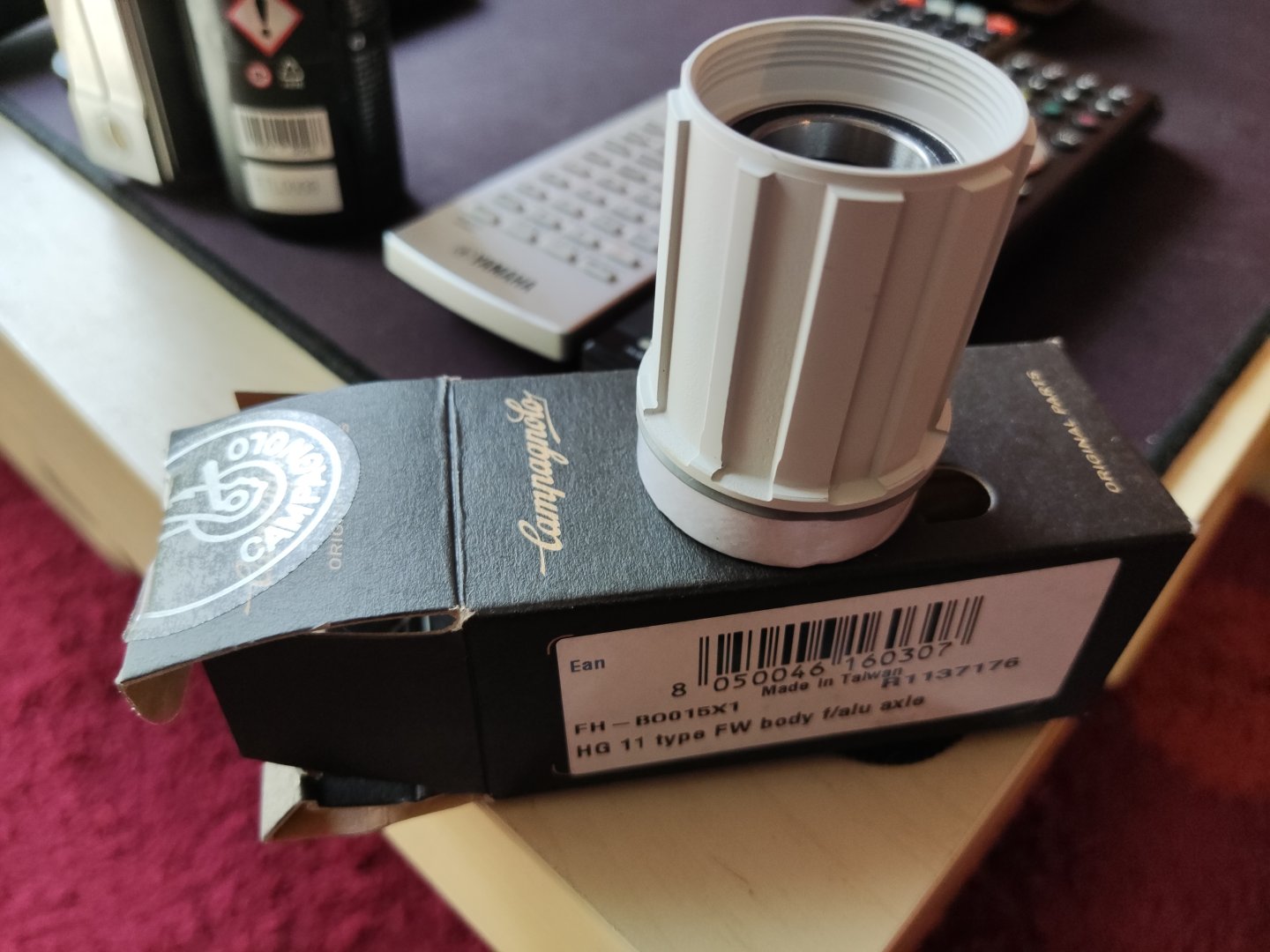

Όσο αφορά τους τροχούς, δεν έχω παραλάβει ακόμα, κάπου στράβωσε η δλειά και έχουν καθυστερήσει, ένα άγχος το έχω γιατί έχουν ελεύθερο για κασέτα της campy, πήρα ελεύθερο για shimano αλλά έχω μπερδευτεί άσχημα με τη συμβατότητα στις σελίδες της campagnolo/fulcrum. Φοβάμαι πως θα χρειαστεί αλλαγή στο άξονα του κέντρου και πολύ φοβάμαι πως το ελεύθερο που πήρα είναι λάθος...
Το παλουκόσελο έχει πολύ δλειά, τι έσιαξαν οι άνθρωποι, μπράβο τους!!
Ελπίζω να δουλεύει σωστά και η ρύθμιση σέλας γιατί σε αυτό είμαι πολύ παράξενος και χρειάζεται ρύθμιση πολλές φορές πάν στη προπόνηση

Γιώργη δεν είχα καμία ιδέα τι αγόραζα, ένας φίλος έχει bmc εκτός Αθήνας, όσες φορές έχουμε βρεθεί δεν υπήρξε χρόνος να δω το ποδηλατό του, πατάμε σαν χαζοί και όλα τα υπόλοιπα δεν τα δίνουμε ντίπ σημασία. Έχς δίκιο όμως, το πλαίσιο είναι αρκετά μπαμπάτσικο, φαίνεται αρκετά μασίφ στη μεσαία τριβή με χοντρούς σωλήνες, ειδικά ο διαγώνιος είναι τέρας, είναι σχεδόν το ίδιο μεγάλος σε διάμετρο με αυτόν του mtb που έχω. Πάντα σε τέτοιου είδους αγορές βρίσκω ατέλειες, εδώ δεν υπάρχει το παραμικρό, όλα είναι όπως πρέπει να είναι.
Όσο αφορά τους τροχούς, δεν έχω παραλάβει ακόμα, κάπου στράβωσε η δλειά και έχουν καθυστερήσει, ένα άγχος το έχω γιατί έχουν ελεύθερο για κασέτα της campy, πήρα ελεύθερο για shimano αλλά έχω μπερδευτεί άσχημα με τη συμβατότητα στις σελίδες της campagnolo/fulcrum. Φοβάμαι πως θα χρειαστεί αλλαγή στο άξονα του κέντρου και πολύ φοβάμαι πως το ελεύθερο που πήρα είναι λάθος... View attachment 336183
Τι μπράβο ; Αυτό έτσι όπως φαίνεται τόσο λεπτό απο την φωτό, με του που θα κάτσει κάποιος στη σέλα μια φορά, θα σπάσει. :D 😍 😍
bretsos

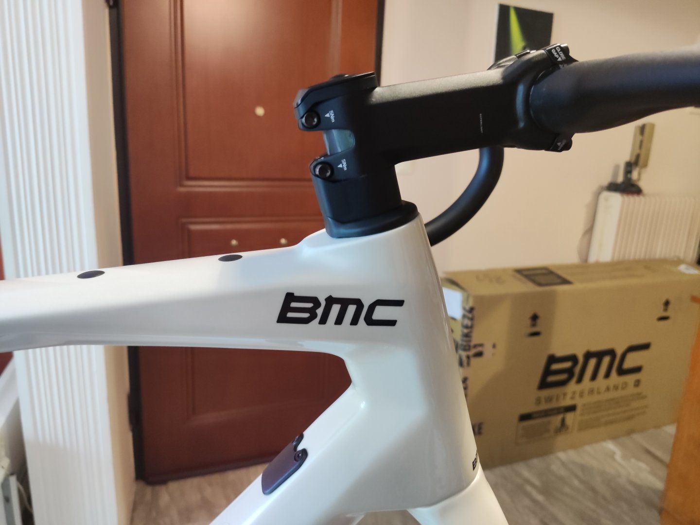

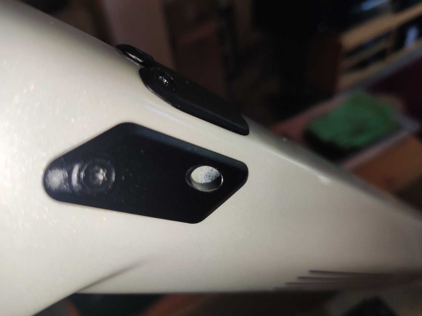

Το Σ/Κ ξεκίνησα με τις πρώτες δλειές, έκοψα λαιμό πιρρουνιού και έσιαξα ένα θκόμ project με αποστάτες λαιμού από τη Scott στο νέο stem της pro vibe, τοποθέτησα τιμόνι.
σαν δεύτερη εργασία έκανα μια τρύπα υπό γωνία ώστε να μπει ο σωλήνας του πίσω φρένου, κανονικά πρέπει να βγει το κάλυμμα αλλά δεν με άρεσε επειδή μένουν 3 εμφανείς τρύπες.
Έβαλα σέλα και πήρα μετρήσεις να δω πάν-κάτ πως θα κουμπώσω και κάπως έτσι ξεκίνησε να μοιάζει με ποδήλατο.
Περιμένω και μια προσφορά από γνωστό μαγαζί των Αθηνών για όλο το group

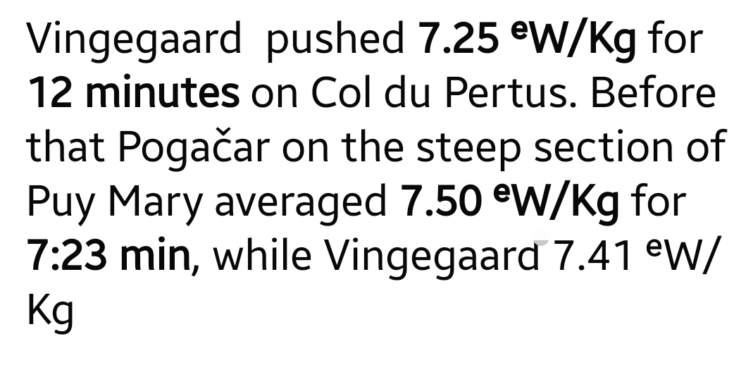

On the last stage in the final climb Plateau de Bielle Tadej Pogačar did 6.98 ᵉW/Kg for 39:50 min, which is by far the greatest climbing performance ever, taking into account conditions and the stage difficulty. Sea normalized power for this historic effort is 7.27 ᵉW/Kg.
Meanwhile Vingegaard's attack was probably the most powerful attack in cycling history that did not work. 7.33 ᵉW/Kg for 13:24 min alone. 7.65 ᵉW/Kg normalized for sea level. They went so fast that Pogačar in the draft saved 0.27ᵉW/Kg on a 8.41% gradient.
