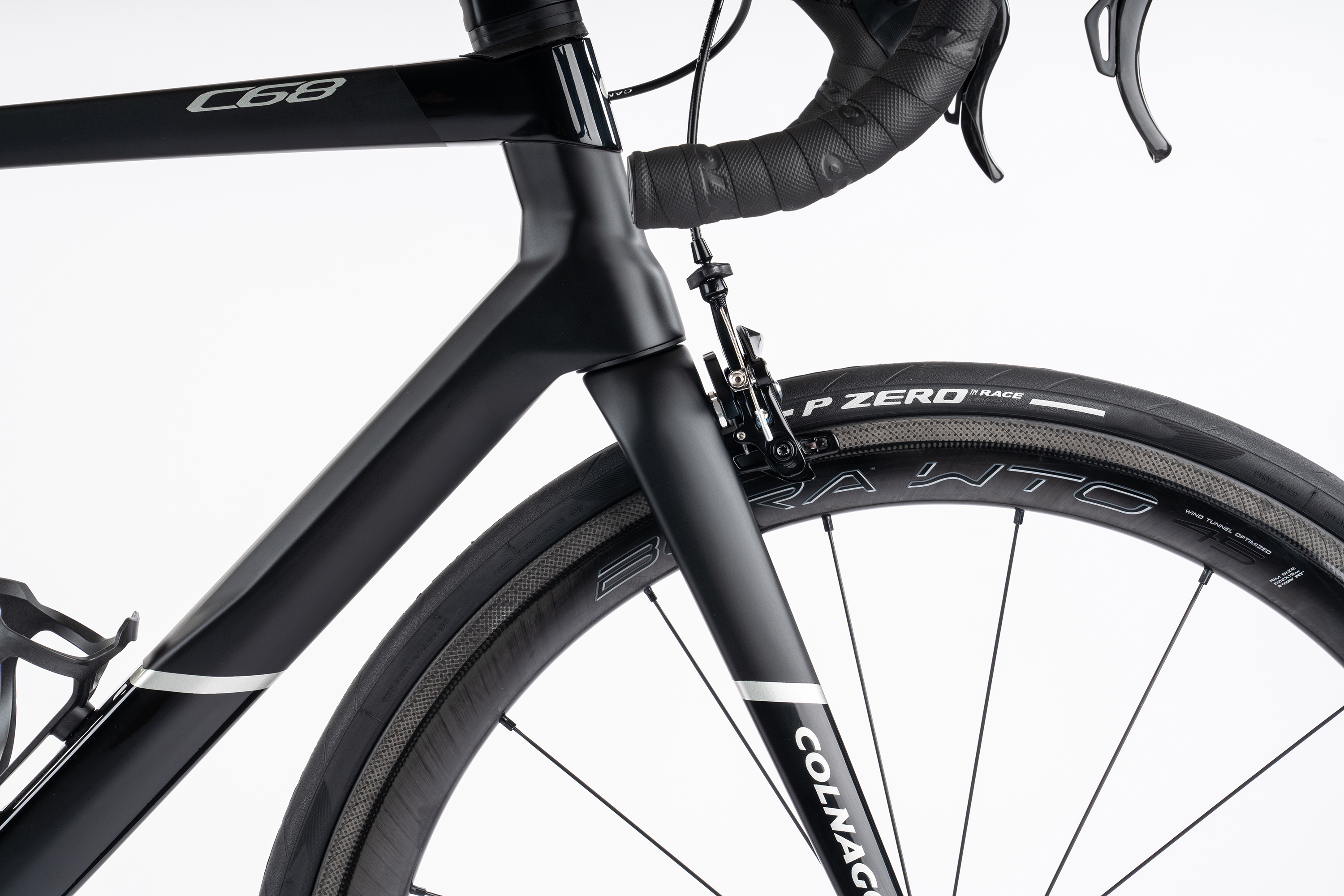

θα ήθελα να γράψω για τη σημερινή εμπειρία με τους τροχούς, μια επιφύλαξη τη είχα, είχα πολύ κακή εμπειρία από carbon τροχούς στο παρελθόν. Τούτοι δω έρχονται με υψηλές τάσεις στις ακτίνες επειδή μπορεί να τις υποστηρίξει το υλικό στο στεφάνι και η μεγάλη επιφάνεια στα καψούλια, οι τροχοι είναι κυριολεκτικά νταμάρι στο πάτημα, το αντιλαμβάνεσαι και με το χέρι όταν είναι τοποθετημένοι και τους στρεσάρεις πέρα δώθε. Εντέλει τοποθέτησα μπρος-πίσω 28mm ελαστικά, με το 19mm εσωτερικό τα ελαστικά κάθονται ταμάμ με 26.1mm εξωτερική,
65/75psi.
Στο δρόμο ή ακαμψία είναι εκεί, η κύλιση με τα κωνικά κεραμικά ρουλεμάν είναι αλλού!!
Με 52/11 κατεβαίνοντας το Σχιστό με κόντρα αέρα έπιασα αβίαστα 75km/h κάτι που μου ήταν πολύ δύσκολο πριν με 53/11.
Με 33mm προφίλ είναι άσκοπο να σχολιάσω προβλήματα με πλάγιους ανέμους, δεν νιώθουν τίποτα, είμαι σίγουρος ότι θα με αντέξουν για πολύ καιρό χωρίς αστοχίες.

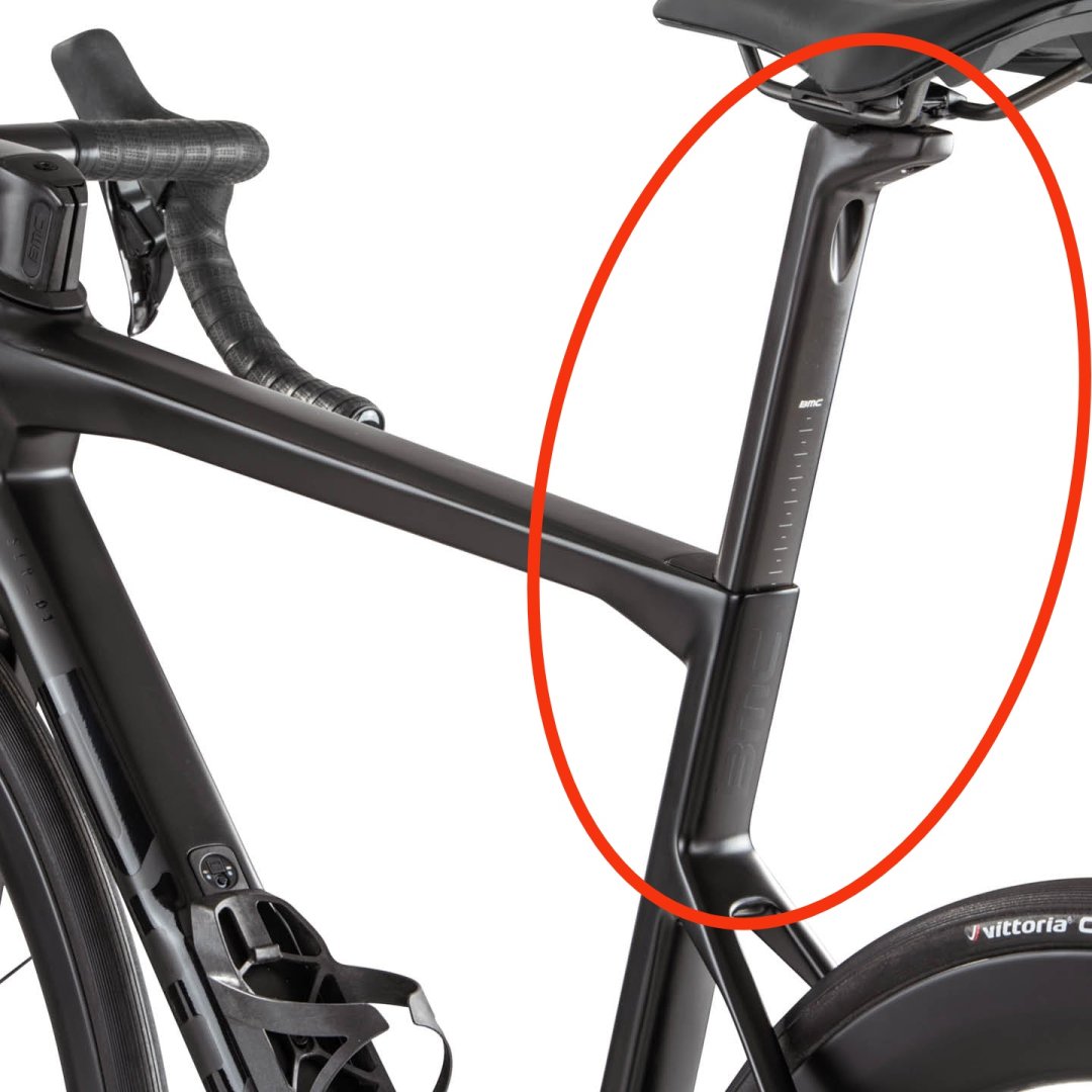

Το παλουκόσελο είναι φιλοσοφίας d shape. View attachment 338358
Στη πίσω πλευρά που έχει επιφάνεια κόλλησα από πάν μέχρι κάτ μια μεμβράνη προστασίας που περίσσεψε από το πλαίσιο που έντυσα, είναι ειδική στο να αντέχει χτυπήματα και κολλάει γερά, μπήκε το παλουκόσελο λουκούμι μέσα στο πλαίσιο χωρίς τζόγο, σφίχτηκε κανονικά, πετάχτηκα πριν λίγο για μια δλειά με το bmc και ως διά μαγείας τέλος το πρόβλημα, και φυσικά δεν πήρε περαιτέρω σφίξιμο, ενώ πριν έπαιρνε τζόγο και ήθελε επιπλέον σφίξιμο μετά από στρεσάρισμα.
Είμι μεγάλους μάστουρας σε λέω!! :biggrin:
Στο πα εγώ ότι θα έχεις πρόβλημα με αυτό, δεν στο είπα ; :D 😍 (ο γρουσούζης).:D
Η μεμβράνη προστασίας τι είναι ; Η μεβράνη που ξέρουμε όλοι ; Δεν θα κρατήσει. Μόλις δεχθεί πίεση μετά απο λίγο καιρό θα σου ξαναρχίσει (ίσως λιγότερο βέβαια). Κάτι άλλο δεν χωράει σε πάχος ; Τώρα που την έβαλες μπορεί να σηκώνεται και κατεβάινει χωρίς να βρίσκει τόσο ώστε να φθείρεται ;
Κανένα θερμοσυστελλόμενο Teflon (ή μάλλον όχι αυτό είναι μόνιμο θα σου το καταστρέψει και δεν θα βγαίνει) ή ταινία teflon (και αυτή ακριβή κάπως 80 ευρώ τα 20 μέτρα αλλά πρέπει να έχει και 10 μέτρα) για να έχεις αντοχή και να ανεβοκατεβαίνει χωρίς τριβή ... σε παίρνει να βάλεις ; Μέτρα το πάχος που θες να δούμε εάν υπάρχει τόσο λεπτή.

Θού βού δεν είναι θέμα γκαντεμιάς, ότι είναι σε προσφορά βρωμάει η δλειά, με έχει τύχει και στο παρελθόν με ακριβούς τροχούς και τους επέστρεψα.
Το τίμιο για μένα θα ήταν να αναφέρετε στη περιγραφή ότι υπάρχουν αστοχίες που δεν επηρεάζουν τη λειτουργικότητα, ο κατασκευαστής βάση του serial number γνωρίζει ακριβώς τη αστοχία σε κάθε προϊόν, ας μη κοροϊδεύομαστε. Φαντάς ότι το d shape παλουκόσελο είχε και ελαφρά στρεπτικότητα μέσα στο πλαίσιο, μια ανοχή είναι φυσικό να υπάρχει ώστε να μπαινοβγαίνει, η στρεπτικότητα παραπέμπει καθαρά σε εργοστασιακή αστοχία.
Είναι μνιά και όσο θα τους πληρώνουμε τα υπέρογκα πόσα που ζητάνε θα γίνονται ακόμα πχιο άπληστοι.
Ας όψεται η ταλαίπα που έφαγα για το μοντάρισμα, αν το γνώριζα ότι θα είχα με φορτίο τέτοιο πρόβλημα πριν το μοντάρισμα θα το επέστρεφα πίσω, τώρα συνεχίζουμε ως έχει ελπίζοντας ότι το πρόβλημα λύθηκε οριστικά.

Πέρας συναγερμού, το έβγαλα σήμερα πάλι το εργαλείο για μία καταδρομική πορεία και όλα καλά με το παλουκόσελο, φαίνεται πως η πατέντα δούλεψε. Το μόνο που με ψιλό ανησυχεί είναι μήπως ξεκολλήσει η ταινία και νταμαρώσει το παλούκι, να χρειαστεί κάτι με τη μπαταρία και να μην βγαίνει με τίποτα στο μέλλον.

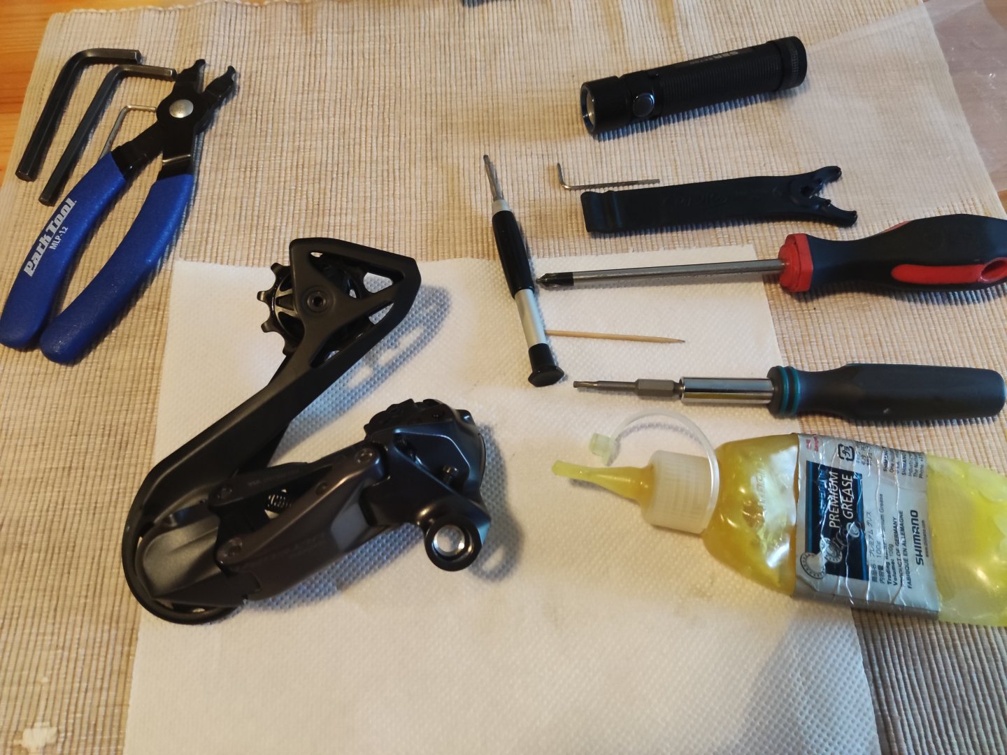

Σε άλλα νέα, εχθρός του καλού είναι πάντα το καλύτερο, όλα τα ντεραγιέ έρχονται με μπόλικο τζόγο στο βραχίονα, τη ίδια δλειά κάνω σε όλα, έτσι έχεις πχιο άμεσες και απόλυτες αλλαγές, ξεκοίλιασα και το R8150, με δυσκόλεψε αρκετά τούτο αλλά τα κατάφερα. :drinks:
