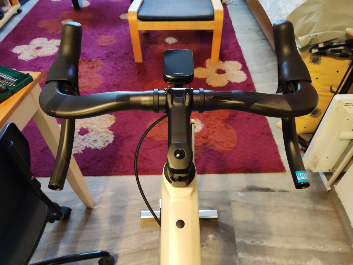

Μόλις το τοποθέτησα, δείχνει πολλά υποσχόμενο το τιμόνι της shimano.
Όπου και να κοιτάξεις έχει και μια σχεδίαση με σκοπό τη εργονομία, στα hoods είναι πολύ φαρδύ ώστε να ξεκουράζονται τα χέρια, η λαβή στα drops βγαίνει πιο κοντά στο οδηγό με φάλτσο κόψιμο στους σωλήνες ώστε να βολεύει όταν κρατάς τα φρένα.

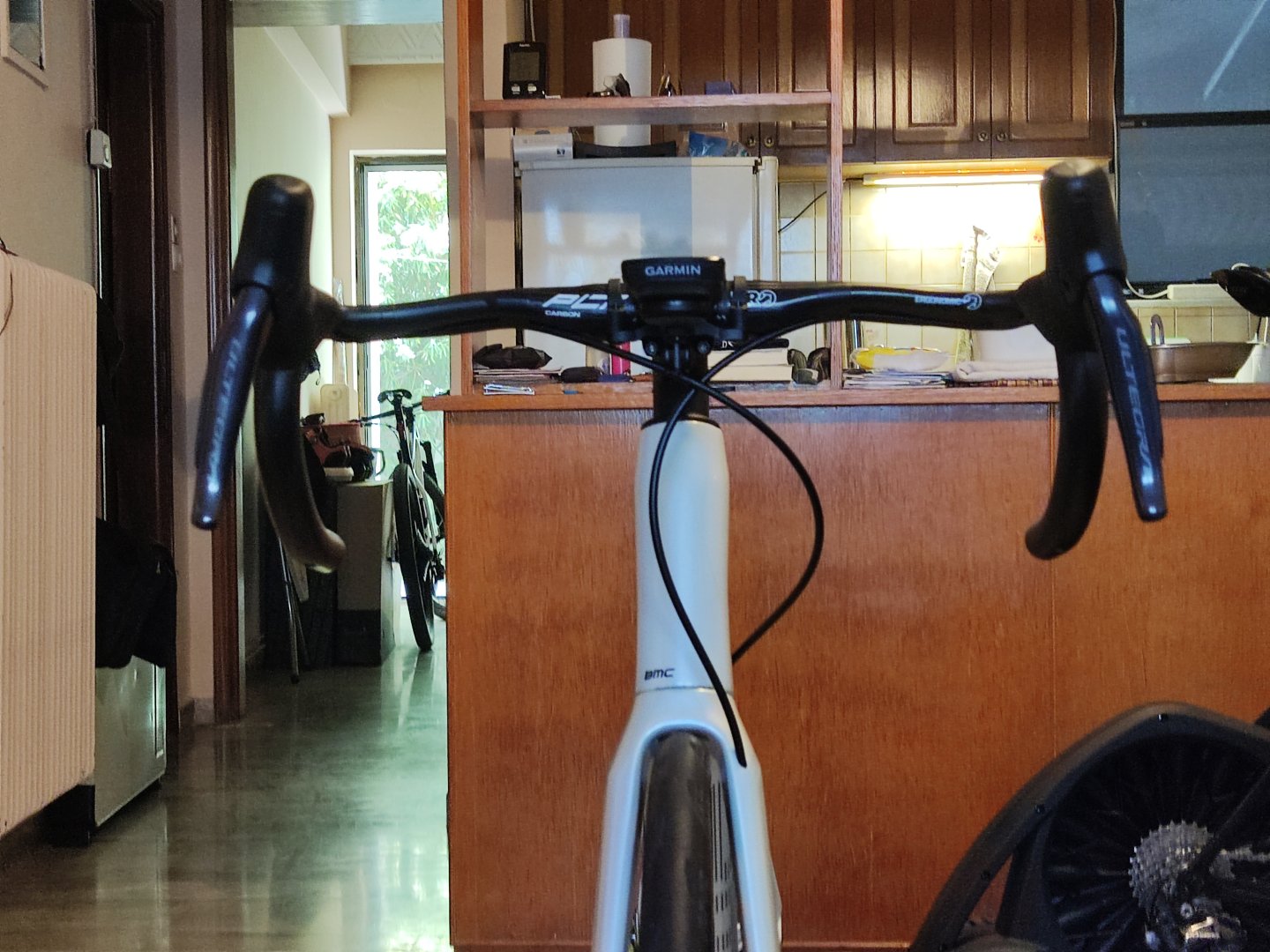

Η shimano χωρίς να το αναφέρει πουθενά άλλαξε τη εργονομία στις μανέτες. Η νέα τάση θέλει τα τιμόνια να έχουν άνοιγμα στο κάτω μέρος σε σχέση με το πάνω. (flare)
Αυτό αναγκάζει τις μανέτες να κάθονται υπό γωνία όταν τις τοποθετήσεις.
Αν το τιμόνι είναι το κλασικό όλο το grip στις μανέτες είναι λάθος.
Όσο περίμενα το νέο τιμόνι τις δούλεψα πάνω σε ένα κλασικό με 42mm άνοιγμα πάν-κάτ, δεν μπορούσα να πατήσω το φρένο από τα drops και η αίσθηση από τα hoods ένιωθες ότι είναι κάπως παράταιρη στα χέρια, επίσης οι αντίχειρες δεν βρίσκουν ποτέ τα dfly κουμπιά γιατί άλλαξαν και αυτά θέση. Μόλις έβαλα το νέο τιμόνι που πλήρη τις προδιαγραφές ήρθαν όλα εργονομικά εκεί που πρέπει.
