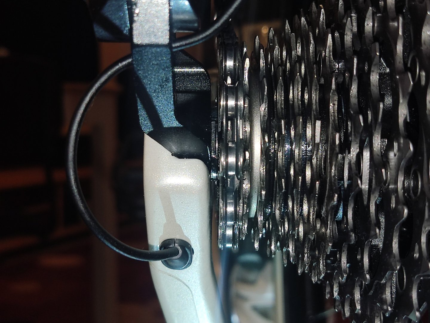

Τζουφια εννοώ στα φάλτσα των δοντιών, στα κενά μεταξύ των φύλλων και άλλα τέτοια που κάνει ο shimano ώστε κατά τη περιστροφή να βρίσκει σημεία η αλυσίδα να ανέβει ή να κατέβει.
Ύστερα πάλι αυτό που αναφέρω ότι πηδάει στιγμιαία ταχύτητα, σε εκείνο το σημείο το ντεραγιέ μέσω του λογισμικού κάνει μια παραπάνω κίνηση και ύστερα διορθώνει και κατεβάζει εκεί που έπρεπε. Αυτό σε όλες τις προηγούμενες γενιές συνέβαινε μόνο όταν ήθελες να κατεβάσεις και σε συγκεκριμένες ταχύτητες που είχαν μεγαλύτερα κενά. Γιαυτό λέω ότι κάτι συμβαίνει με τα κενά της κασέτας, αφού σε εκείνο το σημείο ανεβάζει δύο ταχύτητες κάτι πάει λάθος με τα κενά της κασέτας.
Για αρχή θα βάλω μια ultegra κασέτα που ήρθε μαζί με το group και μια καινούρια αλυσίδα, αν δεν αλλάξει κάτι, τότε έχει θέμα το ντεραγιέ, όλα πλέον βρίσκονται στο πίσω ντεραγιέ, η φόρτιση, το junction box, το bt & ant+ τι να σε κάνει και αυτό, χάζεψε μάλλον...

Δεν είναι θέμα ασφάλειας καλέ μου ΘΒ, κάτι όμως συμβαίνει και χαλάει τη γενικότερη εμπειρία.
Τώρα σιάχνω πάλι το παλουκόσελο γιατί σήμερα χαλάρωσε και κατέβηκε λιγάκι, ακόμα έχω υπομονή αλλά δεν θα αργήσει να πιάσω μια βαριοπουλα και να τα κάνω όλο το bmc 1000 κομματάκια...

Σήμερα το πρωί που έπινα καφέ με τα πόδια ψηλά θυμήθκα ότι είχα αντιμετωπίσει το ίδγιο (όχι τόσο έντονο) πρόβλημα και με της αλλαγές ταχυτήτων στο R8050 ντεραγιέ, έκανα το ίδιο και στο R8150 και σαξές!!
Οι ταχύτητες αλλάζουν απόλυτα και crispy όπως τις ξέρω και γνωρίζω.
Συμπέρασμα, όταν θα ξανά έχω τέτοιου είδους προβλήματα θα σηκώνω τα πόδια να κατεβαίνει το αίμα στο κεφάλι, λειτουργεί το μυαλόμ καλύτερα :roflmao:

Ένα ποδήλατο που συναρμολογήσαμε εδώ στον Νεστωρα την προηγούμενη εβδομαδα και ενα παλιότερα με Ultegra 12S όλα ομαλά και εντυπωσιακά……αθόρυβη λειτουργία άμεση σχεδόν απόκριση ,αίσθηση ανωτερης ποιότητας κατά τις δοκιμές , έμεινα εντυπωσιασμενος από την shimano αν και χρηστης 12s RED τα τελευταία 4 χρόνια, γενικά τίποτα από αυτά που περιγράφεις…..🤷‍♂️🤷‍♂️🤷‍♂️
