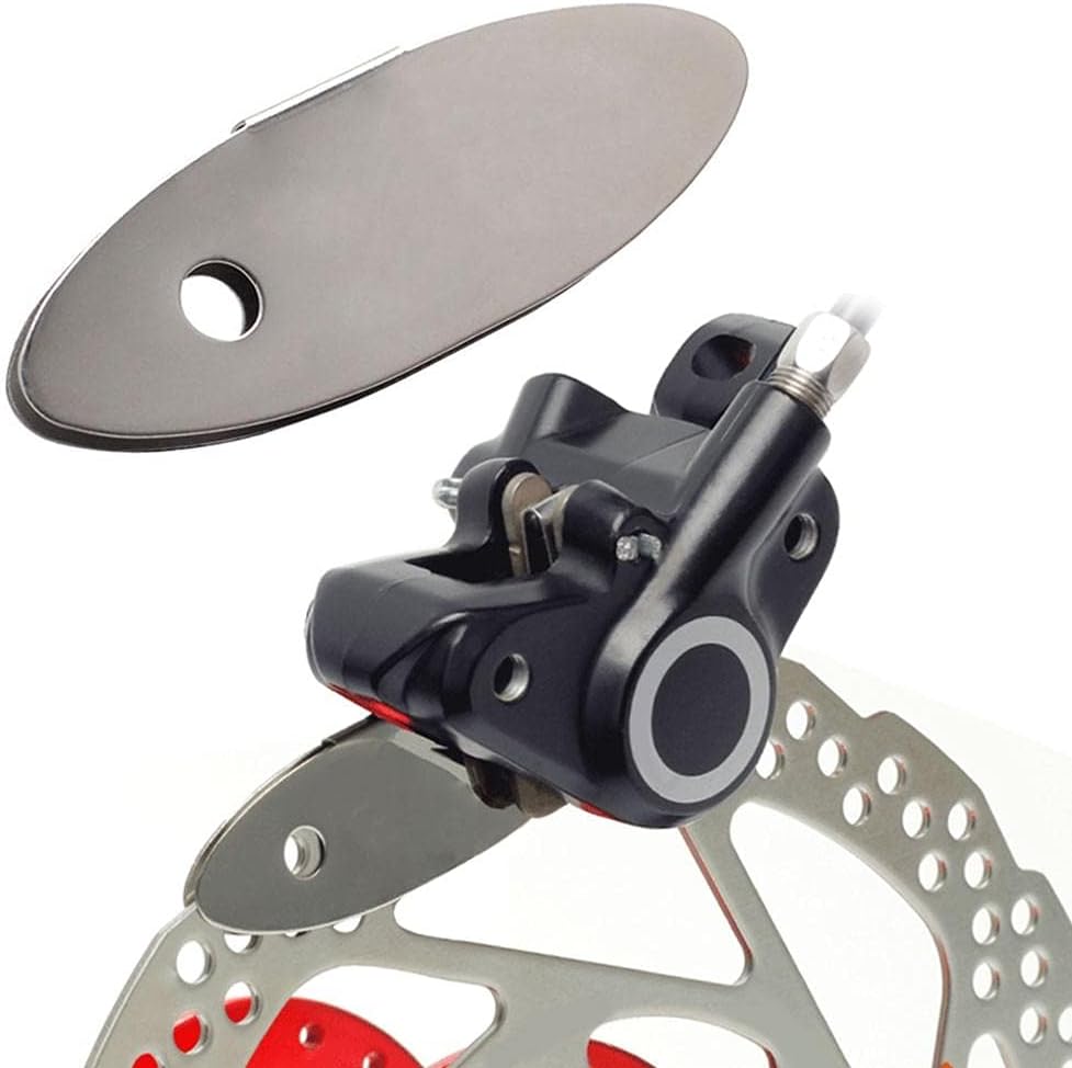

Μιας και το συζητάμε, έχω και ένα επίσης κόλπο ώστε να μένει ελάχιστο κενό στη επαφή των τακακίων με το δίσκο όταν σφιγγουμε τις δαγκάνες.

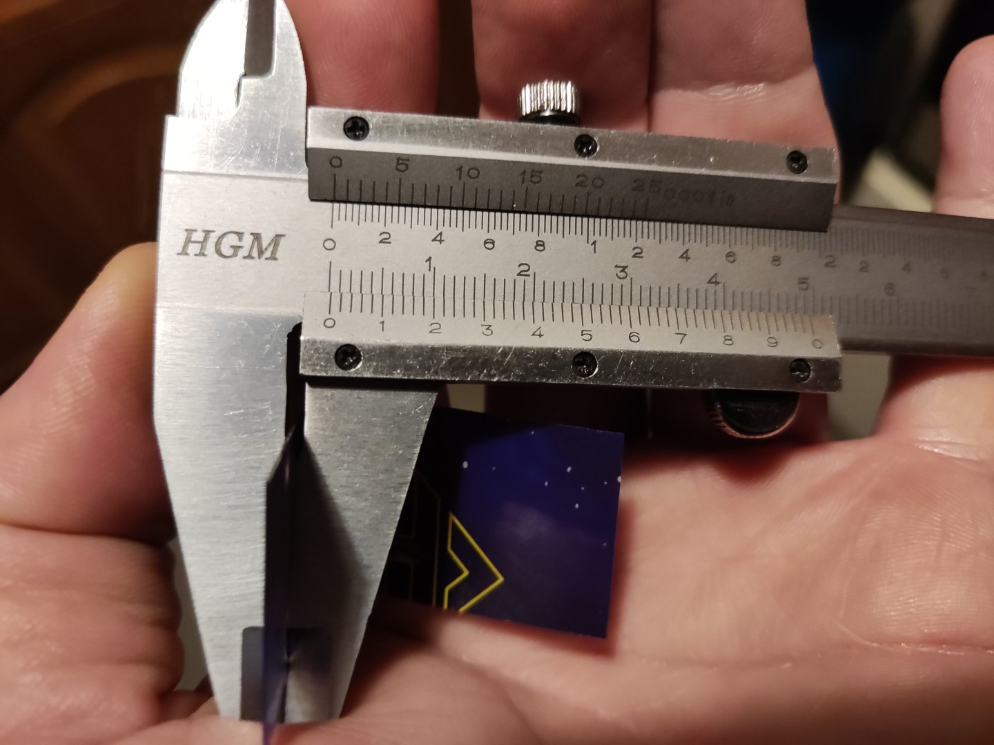

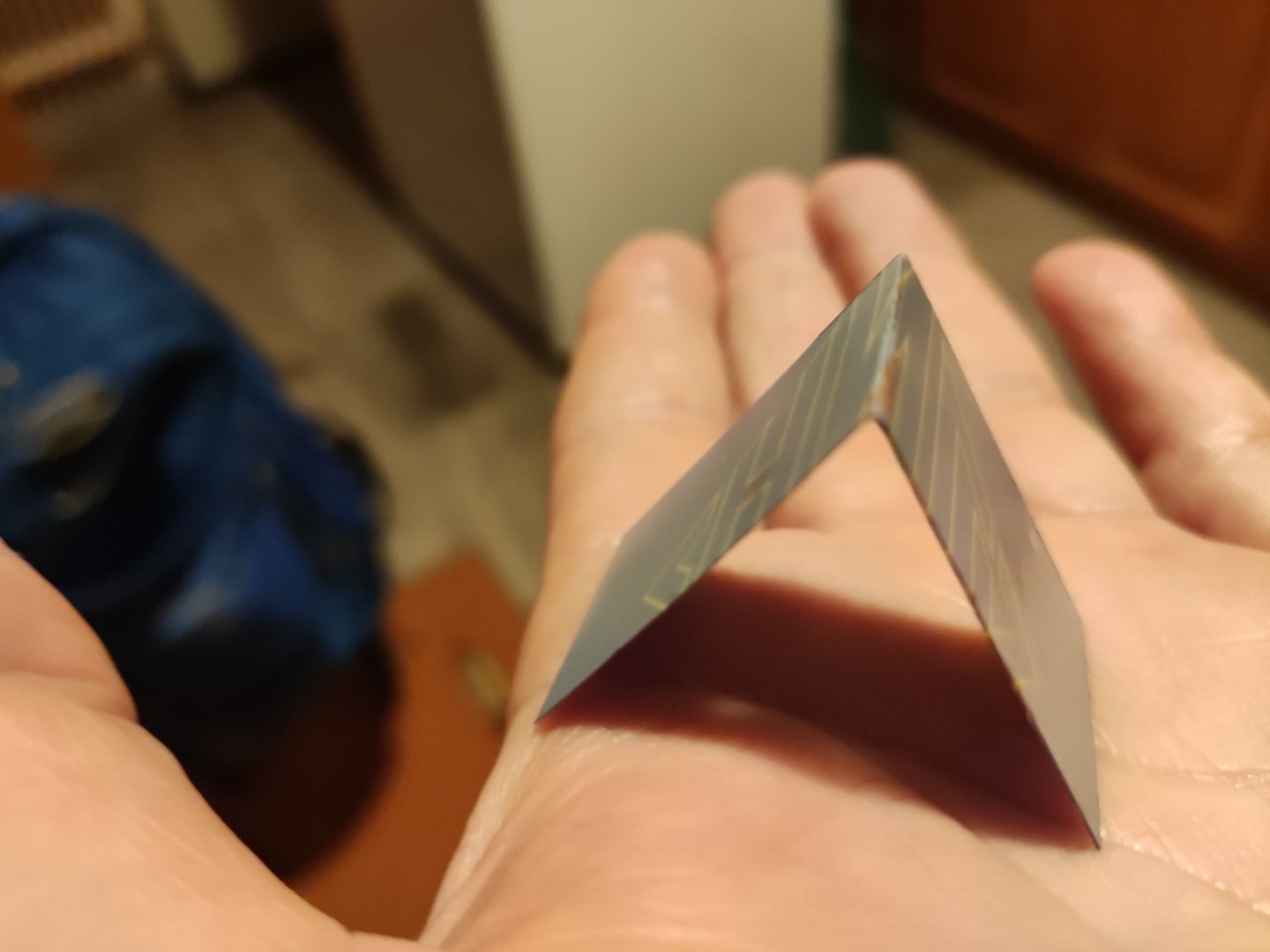

Για το κεντράρισμα στις δαγκάνες έχω επινοήσει ένα θκόμ κόλπο, βάζω ανάμεσα στα τακάκια αυτό
Είναι ένα κομμάτι πλαστικό κομμένο ώστε να χωρά μέσα στη δαγκάνα και ανάμεσα στο δίσκο με αυτό το ενεπαισθητο πάχος
Πατάς μανέτα, σφίγγεις δαγκάνα και μένει ένα κενό ώστε όταν υπερθερμανθεί και ζευλώσει ο δίσκος να μην ακουμπά στα τακάκια. Αυτό κυρίως στους shimano δίσκους που παρουσιάζουν αυτό το πρόβλημα επειδή είναι σάντουιτς με αλουμίνιο για καλύτερη ψύξη. Με τους campagnolo δίσκους δεν υπάρχει αυτό το πρόβλημα, αλλά το εφαρμόζω και κει.
Άλλα 50€ :lolsign:
Υπάρχουν και γκάτζετ για αυτή τη δλειά, εμείς είμαστε Έλληνες πολυμηχανοι και δεν νογάμε απαυτά :biggrin:

28.029
21.895
Υπάρχουν πολλά παρόμοια, απλά έβαλα κάποια στην τύχη με σχετικά χαμηλή τιμή.
ΥΓ. Δεν είχα δει το λινκ που έβαλες μάλλον μετά.

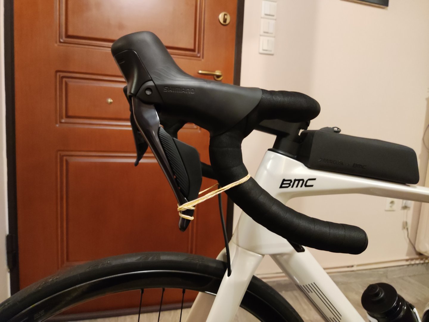

Όσο καλή εξαέρωση να κάνεις στα φρένα της shimano δεν θα καταφέρεις ποτέ να βγάλεις όλο τον αέρα μέσα από το κύκλωμα. Δεν ξέρω που οφείλεται το πρόβλημα, είναι όμως γεγονός.
Εγώ τώρα επειδή είμαι λίγο ψυχάκιας στο θέμα φρένου (αλλά και γενικότερα) ψάχνω εδώ και καιρό λύση.
Θα με πεις τώρα, δεν λειτουργούν τα φρένα?
Λειτουργούν κανονικά, αλλά πάντα στα πρώτα πατήματα η διαδρομή των μανετώνε έχουν πολύ αυξημένη διαδρομή, κάποιες φορές αν το ποδήλατο μείνει καιρό στάσιμο στα πρώτα πατήματα οι μανέτες πλησιάζουν το τιμόνι.
Το εναρκτήριο λάκτισμα για όλο αυτό ήρθε ένα πρωινό που κατέβαινα το βουνό για να πάω στη δλειά, κατεβαίνω ένα τσιμεντόδρομο με αρνητική κλίση 16% και στο πρώτο stop βγαίνω πάνω σε δρόμο ταχείας κυκλοφορίας, βλέπω έρχετε λεωφορείο, έρχομαι με ταχύτητα, τσιμπάω αρχικά τα φρένα και περνάει η πρώτη μαχαιριά, τα πατάω τέρμα και ενώ το λεωφορείο έρχετε τα φρένα δεν έχουν ακόμα πίεση, οι μανέτες έχουν φτάσει στο τιμόνι και εγώ έχω ξεκινήσει το πάτερ υμών.
Ο οδηγός (μέγα γάτα) με βλέπει, πέφτει στα φρένα και στρίβει λίγο τη πορεία του λεωφορείου ώστε να μου δώσει χώρο να χωθώ και εγώ στη πορεία, ετσι και έγινε. Αφού με γαμωστάυρισε, συνεχίσαμε όλοι τη πορεία μας, εγώ βέβαια με μια ικανοποιητική ποσότητα κακάκια στο pad...
Η λύση εντέλει είναι πολύ απλή, για ένα ολόκληρο βράδυ θα πρέπει να μείνουν οι μανέτες καλά πατημένες, βάλε φαντασία πως θα το κάνεις, εγώ έκανα αυτό View attachment 349588
Τη επόμενη μέρα κάνε εξαέρωση and the problem solved.
50€ :biggrin:
Αυτό είναι "γνωστό" σε όσους ασχολούνται με μηχανές και εξαερώνουν τα φρένα μόνοι τους (οι μηχανικοί δεν ασχολούνται τόσο με τις μηχανές μας). Καλό είναι να καθαρίζουμε και λίγο τα έμβολα όταν αλλάζουμε τακάκια ή πιο τακτικά.
