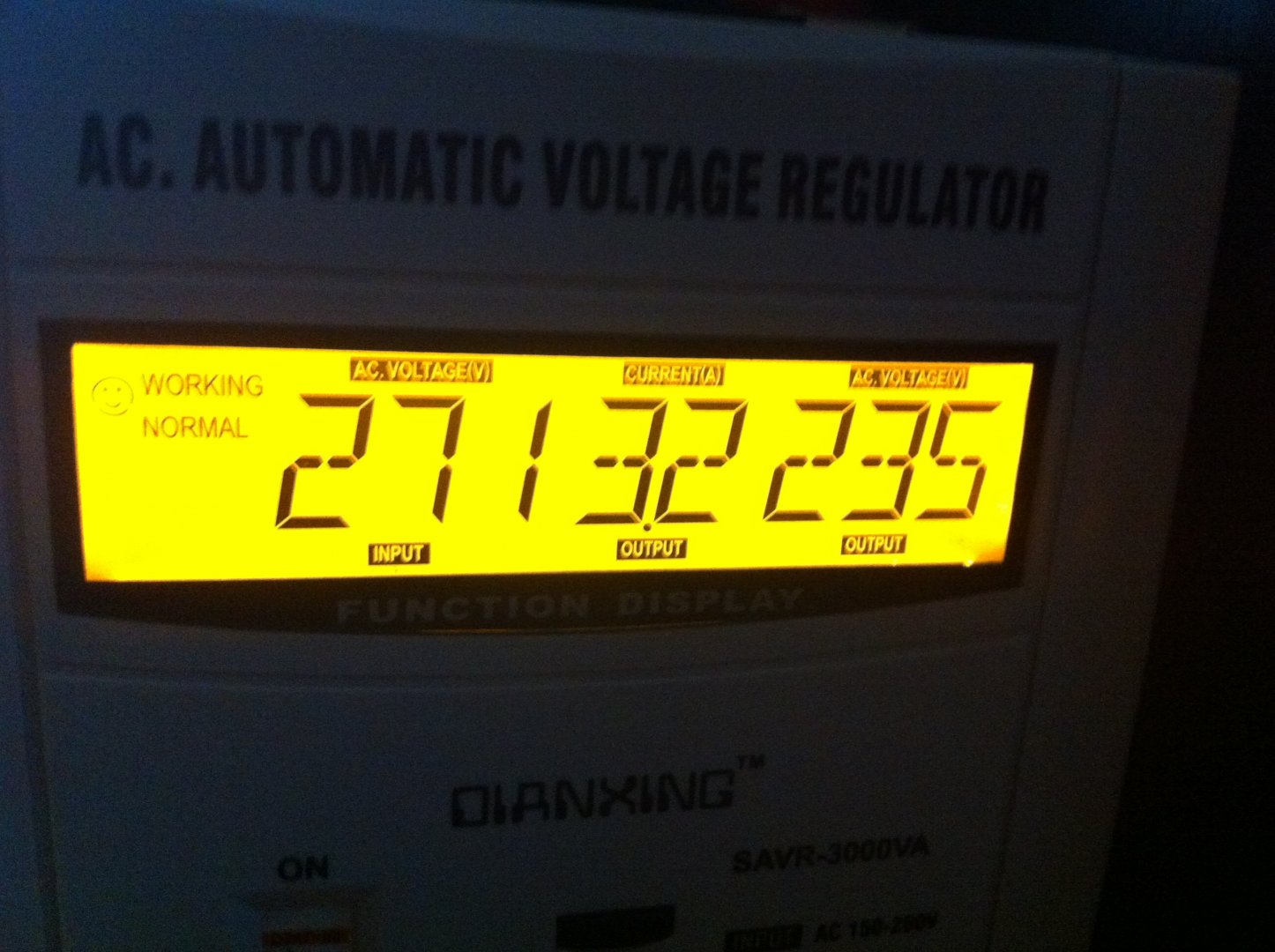

τι χαρακτηριστικά, π.χ VA, πρεπει να εχει για να υποστηρίξει ενα κομπλε home cinema με βαραβατους τελικους κτλ;

Αναλόγως τι τραβάνε οι ενισχυτές σου.
Δες max καταναλώσεις ενισχυτών , και ανλόγως πράττεις.
Μπορείς να βάλεις 2 αντί ενός μεγάλου μοιράζοντας τα φορτία.
Και εγω δυο χρησιμοποιώ. 2 των 3000VA .
Προσοχή να είναι απαραίτητα servo controlled και όχι relay. Ο λόγος ότι το relay , αλλάζει από την μία τάση στην άλλη λίγο απότομα και τα μηχνήματα βλέπουν στην εισοδό τους απότομες μεταπτώσεις , πχ 230 την μία και μετά 210 την άλλη και πάλι τα ίδια μετά με αποτέλεσμα κάποια παλιά λαμπάκια να ταλαιπωρούνται ή και να καίγονται. Σε γραμμικά τροφοδοτικά.
Πάντως τα ΚΕΒΟ είναι αρκετά γρήγορα και προλαβαίνουν μέχρι και κρουστικές υπερτάσεις που είναι το ζητούμενο.
