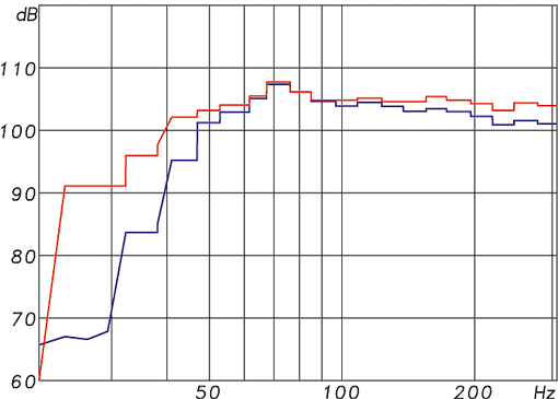

Αυτα τα ντεσιμπελ μπορει να τα πιανουν σε πολύ ψηλότερες συχνότητες. Ουτε για πλάκα δεν θα πλησιάζουν τα 100db στα 31,5Hz, τον κόβω και τον πετάω στα ψάρια (εκείνα τα μαύρα που έχεις)
Δείτε τις αντίστοιχες μετρήσεις απο το sub της Neumann (10in)
