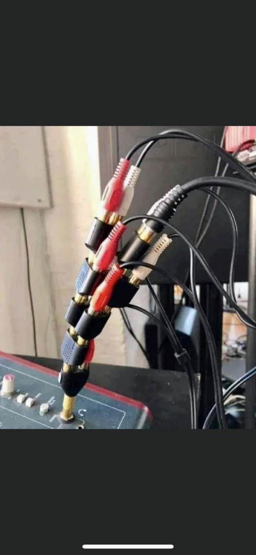

Για να ευθυμήσουμε λιγάκι τσέκαρε τις συνδέσεις σου😀
Πιο σοβαρά κοίταξε να αλλάξεις κάποιο καλώδιο. Ίσως των ηχείων ή του ρεύματος.
