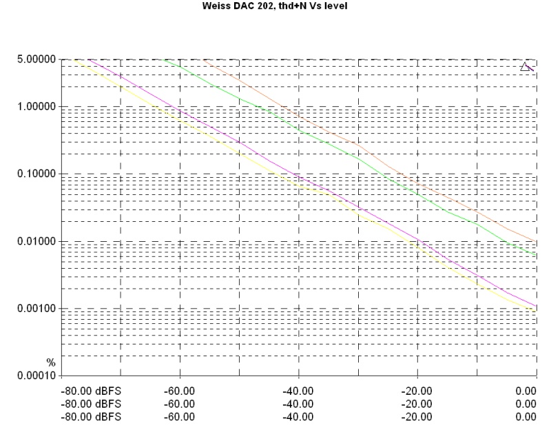

Ο Ζαπ. παλιότερα μου είχε υποδείξει μία μέτρηση του Δ. Σταμ. που εξετάζει την παραμόρφωση σε συνάρτηση με τη στάθμη του μετατροπέα. (πορτοκαλί γραμμή είναι η χειρότερη περίπτωση). Δείτε πως αρχίζει και γίνεται σοβαρή η παραμόφωση κάτω από το -40dBFS. To οποίο -40 δε νομίζω ότι είναι ακραία περίπτωση αν μιλάμε για χαμηλά περάσματα καλής ηχογράφησης κλασσικής μουσικής.

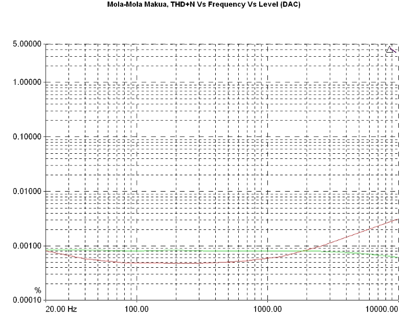

Ενώ για τον μετατροπέα της Μόλα-μόλα (που γενικά έχει τις καλύτερες μετρήσεις από ότι έχει δοκιμάσει), το αντίστοιχο διάγραμμα είναι (πράσινη γραμμή είναι -20dFBS):

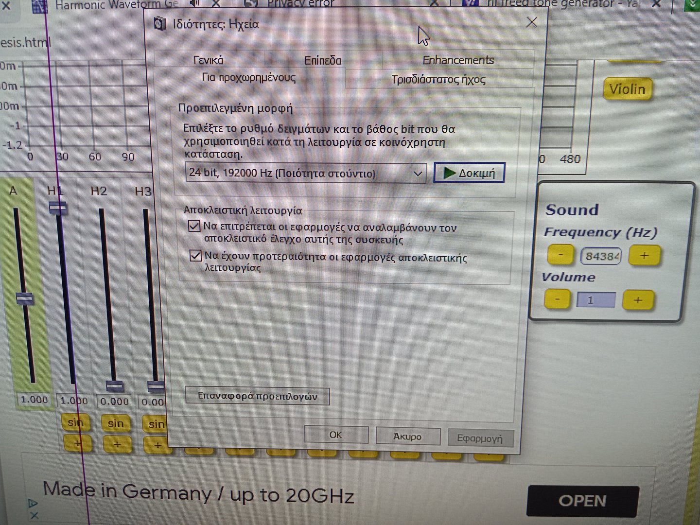

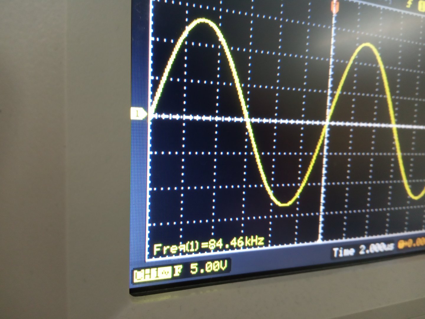

Ta dac δεν παίζουν πέραν του ακουστικού ορίου, έχουν φίλτρα. Να γιατί το βινύλιο είναι ανώτερο -sic- :dance2:
