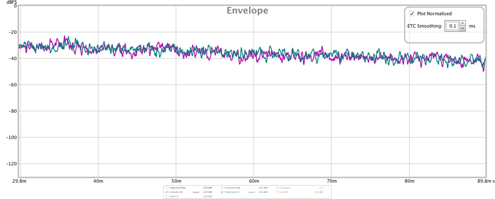

ανα 10db η κλιμακα γιατρε μου
για βαλε etc smoothing 0.1 για τα 2 ηχεια
Δεν κατάλαβα Κώστα.
Παω στο Graph, μου βγάζει το κατεβατό με τα smoothing. Ποιο θελεις;
Υπόψιν οτι τρέχω σε MacBook, ισως εχει διαφορές στα preferences.
22.273
15.548
πας overlays μετα etc ...πας controls και βαζεις etc smoothing 0.1
σορυ....κανω δουλειες στην βεραντα και δεν παρακολουθω..:)

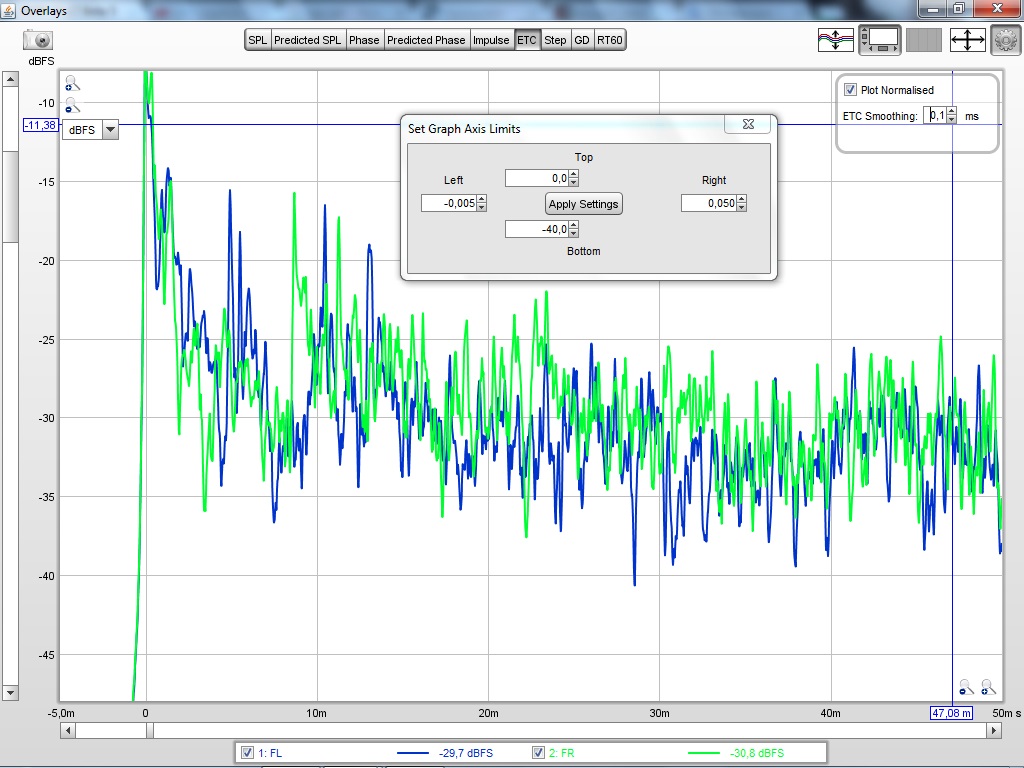

Αυτο ειναι;
δεν εχω ιδεα περι τινος προκειται και αν το εκανα σωστα :roflmao::roflmao::roflmao:
(χωρις Dirac η μετρηση)

καλε τι ειναι αυτο ! :roflmao:
φτιαξτο ετσι ....κανε και ενα googlαρισμα καημενε..:D

να δεις αυτη στα 5ms(1,7μ) που ειναι δυνατη και για τα 2 ηχεια.
Απο ο,τι καταλαβαίνω τά έχετε βάλει και οι ΤΡΕΙΣ με το τραπεζάκι μου.
zakman35
1.985
4.008
Αυτό που λέει έμμεσα ο Κώστας είναι οτι στο γραφημα της ETC οι ανακλάσεις για τα πρώτα 5 ms τουλάχιστον θα έπρεπε να είναι 20db κάτω απο τον αρχικό παλμό ο οποίος στην περίπτωση σου ξεκινάει από τα -5db.
Οτιδήποτε λοιπόν περισσεύει απο τα -25db και επάνω είναι ανεπιθύμητο.
Επιπλέον το γράφημα δείχνει ότι οι ανακλάσεις μεταξύ των ηχείων διαφέρουν μιας και ο χώρος παρά την παρούσα ηχητική φροντίδα συνεχίζει να μην ειναι συμμετρικός και οι ανακλασεις παραμενουν ανεξελενκτες.
Όσον αφορά το Spectrogram δείχνει πως κάτω απο τα 200 hz υπάρχουν προβλήματα που δεν λύνονται με το Dirac.

Δεν τα κανει ολα το Dirac. Αλλα δες πως ειναι χωρις το Dirac
Γιαυτο ψηνομαι για resonators.
Θα τα μελετήσω. Δύσκολο παντως να μπορέσω να κάνω κατι περισσότερο για την ασυμμετρια.

δεν ξεκινανε απο -5 οι ανακλασεις....σε μπερδεψε η etc smoothing 0.1
...και κατω του -15db ειναι μια χαρα..
γιατρε μου βαλε στην etc αντι για 0.1 καντο 1 και βαλε να δουμε....
να παιρνεις το τραπεζακι οταν ακους μουσικη :p
μια χαρα τα εχεις καταφερει δεδομενου του χωρου..:)
να βαζεις ιδια κλιμακα για να κανεις συγκριση για ιδιο γραφημα
