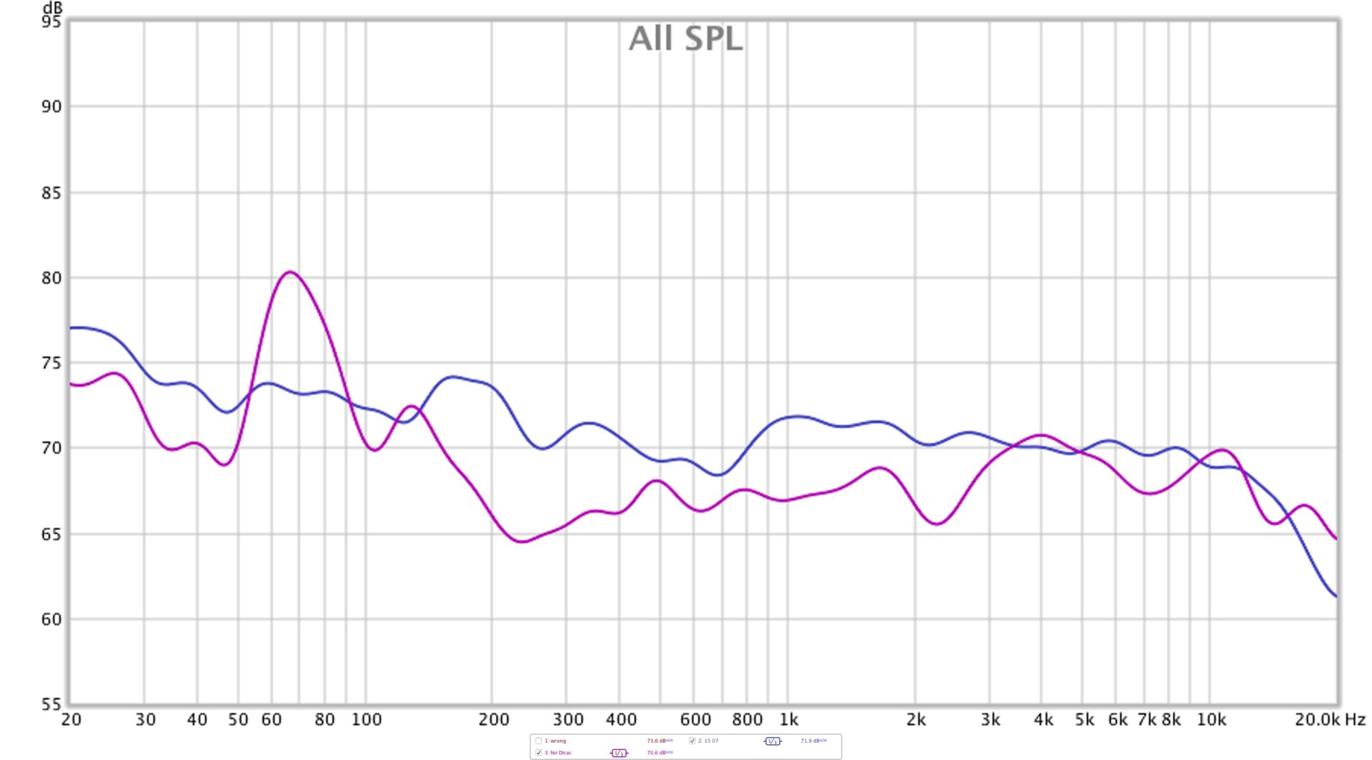

Αντε και μια μετρηση πριν-μετα Dirac για να παρετε μια ιδεα (1/3 smoothing)
Λοιπόν αυτήν την καμπύλη, κυρίως στα 60 με 70 hz την παρουσιάζουν και τα klipsch rf 62, όχι μόνο τα δικά μου (δηλαδή από απόψεως χώρου εννοώ) αλλά και στο διαδίκτυο παρατηρώντας είναι "κουσούρι" όλων των rf 62... http://www.hometheatershack.com/for...r-evaluation-home-audition-event-results.html
Το πρόβλημα το διόρθωσε σχετικά σε μεγάλο βαθμό ο marantz. Από την άλλη, ίσως είναι εσκεμμένη αυτή η κίνηση από τον κατασκευαστή, διότι σε χαμηλές - μεσαίες εντάσεις, αν όχι εντυπωσιάζει, τουλάχιστον γεμίζει ευχάριστα τον χώρο.
