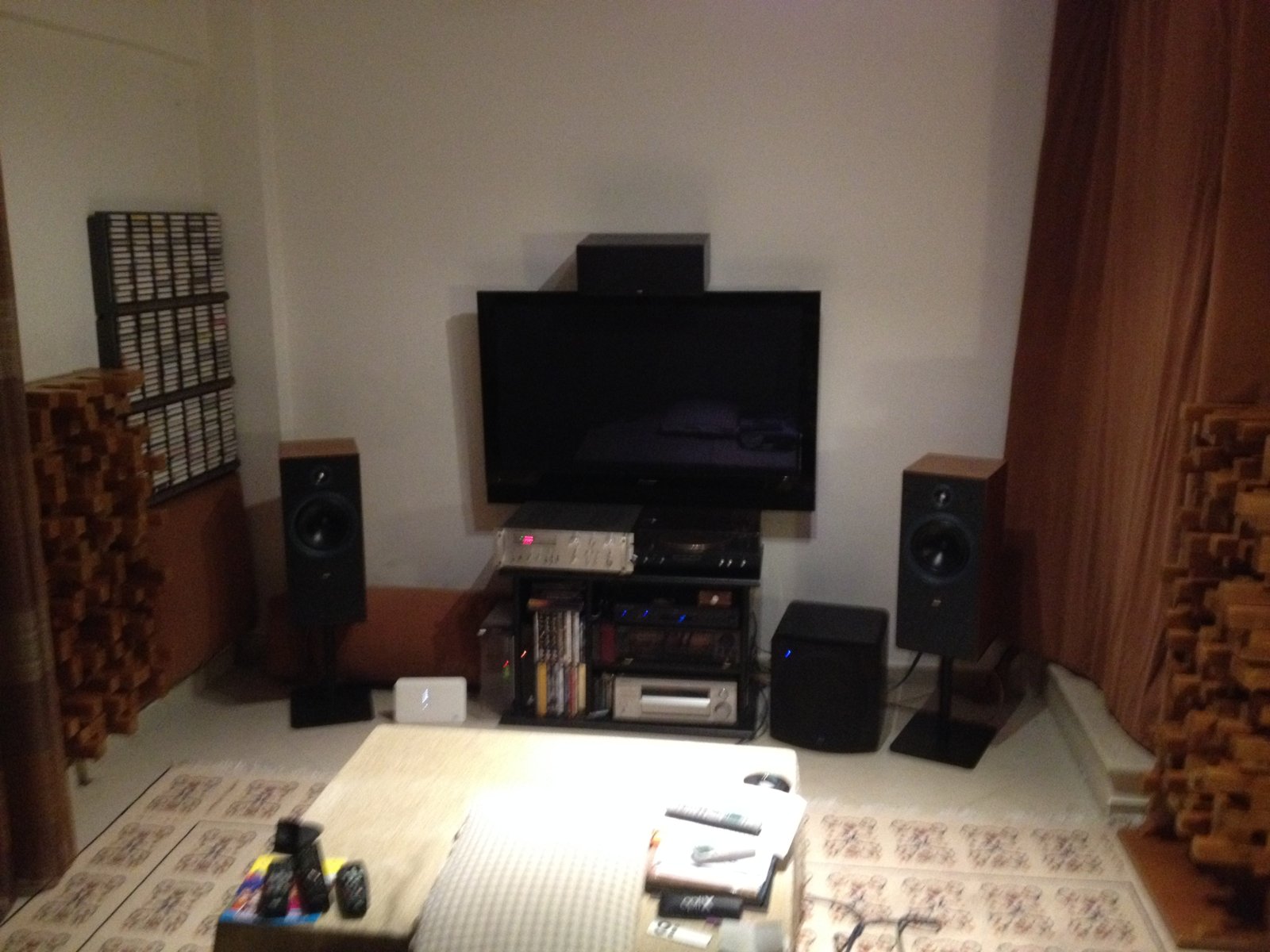

Ηρθαν τα super-sized Skyline Diffusers, κατασκευη marios. (Well Done!!!)
Πηραμε και τα τελικα μετρα για την κατασκευη του resonator, ελπιζω σε κανα δυο εβδομαδες να ειμαστε ετοιμοι.

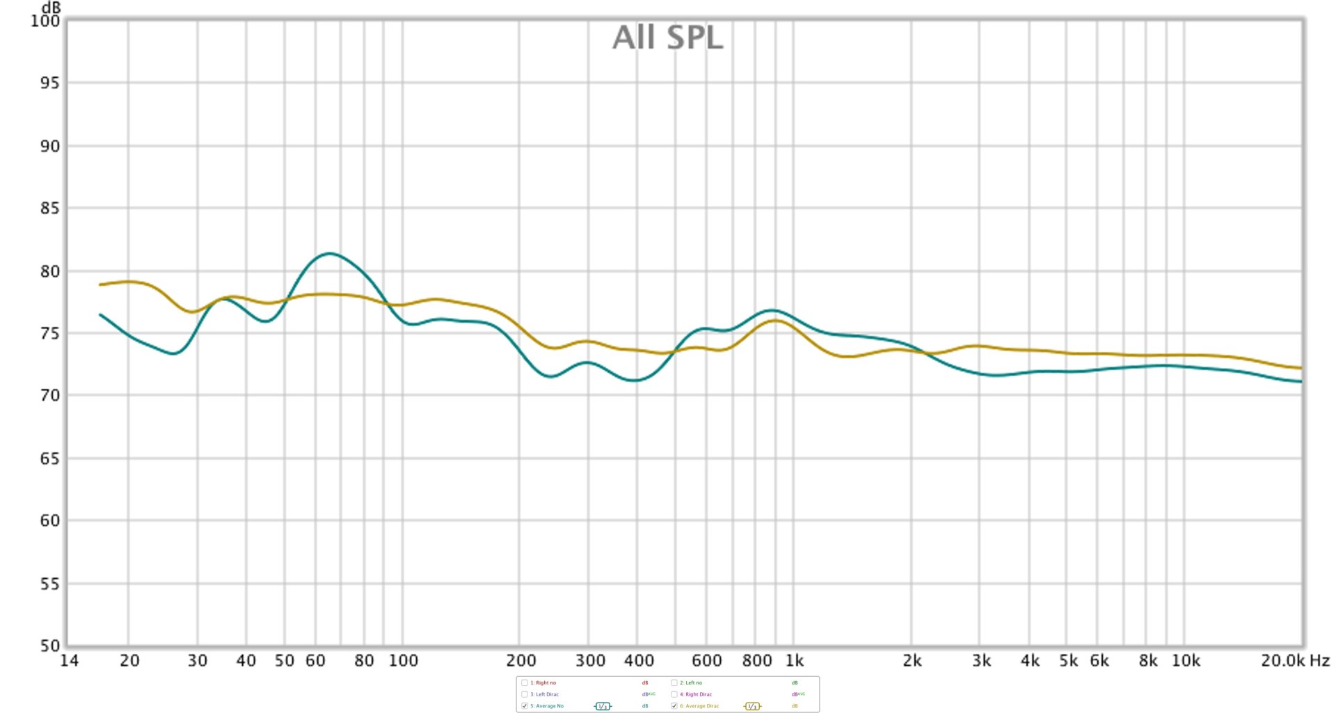

Εγινε και το Dirac απ την αρχη (πρασινο χωρις/ χρυσο με):

Τες πα, έγινε το μπάλωμα, από τις συγκριτικές νιαρφιλντ μετρήσεις των 2 τουιτερ μπορεί να φανεί πόσο επιτυχώς έγινε η επέμβαση
Μια χαρα παίζει. Και μετράει (farfield) συγκριτικά ίδια με το αλλο.
Έλα να ακουσεις και αποφασίζουμε.
Α! , και κατι ακόμα: η αρχική μου εντύπωση http://www.avsite.gr/forum/threads/Σταδιακή-Αναβάθμιση-Ηχοσυστήματος.149534/page-18#post-2092515 για το καινούργιο crossover παραμένει.
Θα ανεβάσω καποια στιγμή συγκριτική μετρηση πριν και μετα την αλλαγη, nearfield, να δούμε τι εκανε το crossover στο spl (αν και αυτη δεν πρέπει να ειναι η κυριως διαφορά). Πρέπει να εχω τις παλιές αποθηκευμένες, αλλα χθες βαρέθηκα να μετρήσω απο κοντά. Μόλις βάλω και τα υπόλοιπα στο χώρο θα ξαναβγάλω τον τρίποδα απο την αποθήκη.

Πολυ ωραια δουλεια,μπραβο κι απο 'μενα.
Θα θελα να κανω μια ερωτηση...
η αποσταση των diffusers απο το πατωμα ,εχει να κανει με την αποσταση των μεγαφωνων των ηχειων απο αυτο ?
και επισης - εαν εχω καταλαβει καλα - αυτη η κατασκευη δουλευει στις μεσαιες - μεσο'υ'ψηλες ,αν αυτο ισχυει σημαινει πως σ' ενα ψηλο ηχειο οπως το δικο μου (jmlabs focal electra 936) θα πρεπει να τοποθετηθει σε σχεση με το υψος των μιντ-τουιτερ ?

Αν πας μερικές σελίδες πίσω στο θρεντ, θα δεις πως αρχικά οι διαχυτές είχαν το μισό ύψος, και ηταν τοποθετημένοι στην πρώτη ανακλαση (έλεγχος με καθρέπτη), στο ύψος των μίντ-τουιτερ.
Θα δεις επίσης πως μέλη του φόρουμ με περισσότερες γνωσεις-εμπειρία πρότειναν το μεγάλωμα τους στο 1.20 περιπου. Αυτο ακολούθησα.
Οι συγκεκριμένοι λειτουργούν χοντρικά απο 800-4000Hz (κάπου εχω γράψει το ακριβές νομίζω), και συμφωνα με μερικούς στην πράξη αυτο το εύρος ειναι πάντα μεγαλύτερο απο αυτο που δίνει η θεωρία.
Δεν μπορώ να σου δώσω συμβουλή για το ηχείο σου, ούτε για τον τύπο του διαχυτή που θα επιλέξεις. Μονο για ορθοπαιδικά θέματα δικαιούμαι να ομιλώ. Στον ήχο κάνω διάφορα στου κασίδη το κεφάλι (το δικό μου) άλλες φορές ρωτώντας άλλες φορές αυτοσχεδιάζοντας αλλα δεν μπορώ να πάρω άλλους στο λαιμό μου, ειναι δύσκολο το θέμα . Ας πουν αυτοί που ξέρουν κατι παραπανω.

- εαν εχω καταλαβει καλα - αυτη η κατασκευη δουλευει στις μεσαιες - μεσο'υ'ψηλες ,αν αυτο ισχυει σημαινει πως σ' ενα ψηλο ηχειο οπως το δικο μου (jmlabs focal electra 936) θα πρεπει να τοποθετηθει σε σχεση με το υψος των μιντ-τουιτερ ?.
Βασικά εσύ έχεις τοίχο και από τις 2 πλευρές, και το πρώτο σου βήμα για να μειώσεις την πρώτη αντανάκλαση είναι να στρέψεις κι άλλο τα ηχεία προς τα μέσα, ώστε η δέσμη τους να επικεντρώνεται 50 εκατοστά πχ μπροστά από τη θέση ακρόασης.
Δεύτερο βήμα πιθανά ένας διαχυτής στην επιφάνεια του τοίχου δίπλα από τα ηχεία, που να πιάνει όλο το ύψος του ηχείου και λίγο παραπάνω δε κάνει κακό, και πλάτος κάνα μέτρο καλά είναι για αρχή.
Αυτά, έτσι στα γρήγορα.
Για πιο ολοκληρωμένες προτάσεις, θα χρειαστεί μετρήσεις στο χώρο σου. Γιατί δε λες κάποιον επαγγελματία να σε αναλάβει;
