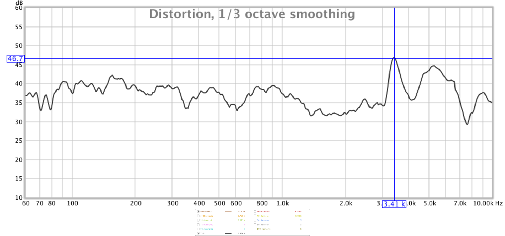

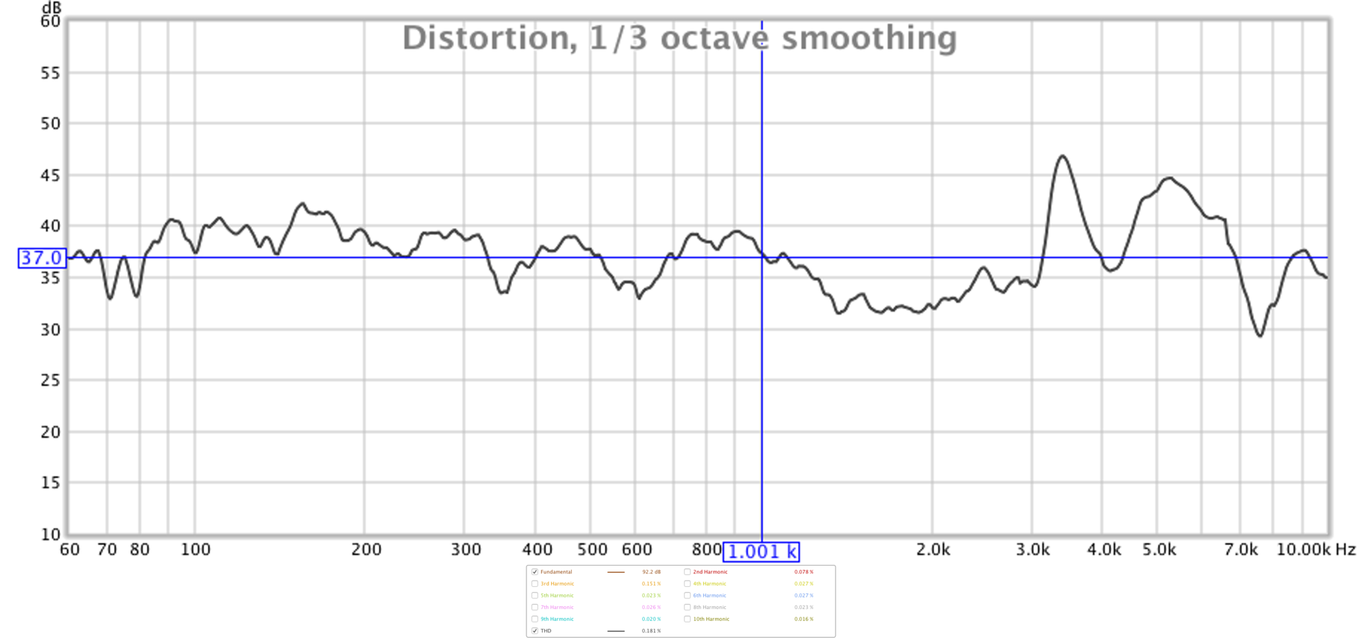

Μερικες μετρησεις πριν και μετα την αλλαγη του tweeter, ιδια περιπου σταθμη και αποσταση περιπου 10cm. Σιγουρα δεν ειναι απολυτως ταυτοσημη η θεση του μικροφωνου σε αποσταση και υψος, οτι μπορουσα εκανα.
31.629
91.683
Παμε πρωτα με το δεξι που ειχε το προβλημα, μετρηση Distortion/ THD
Πριν
Αν κανετε μεγεθυνση στην εικονα θα δειτε THD 0,18% στο 1KHZ και 0,82% στο μεγιστο

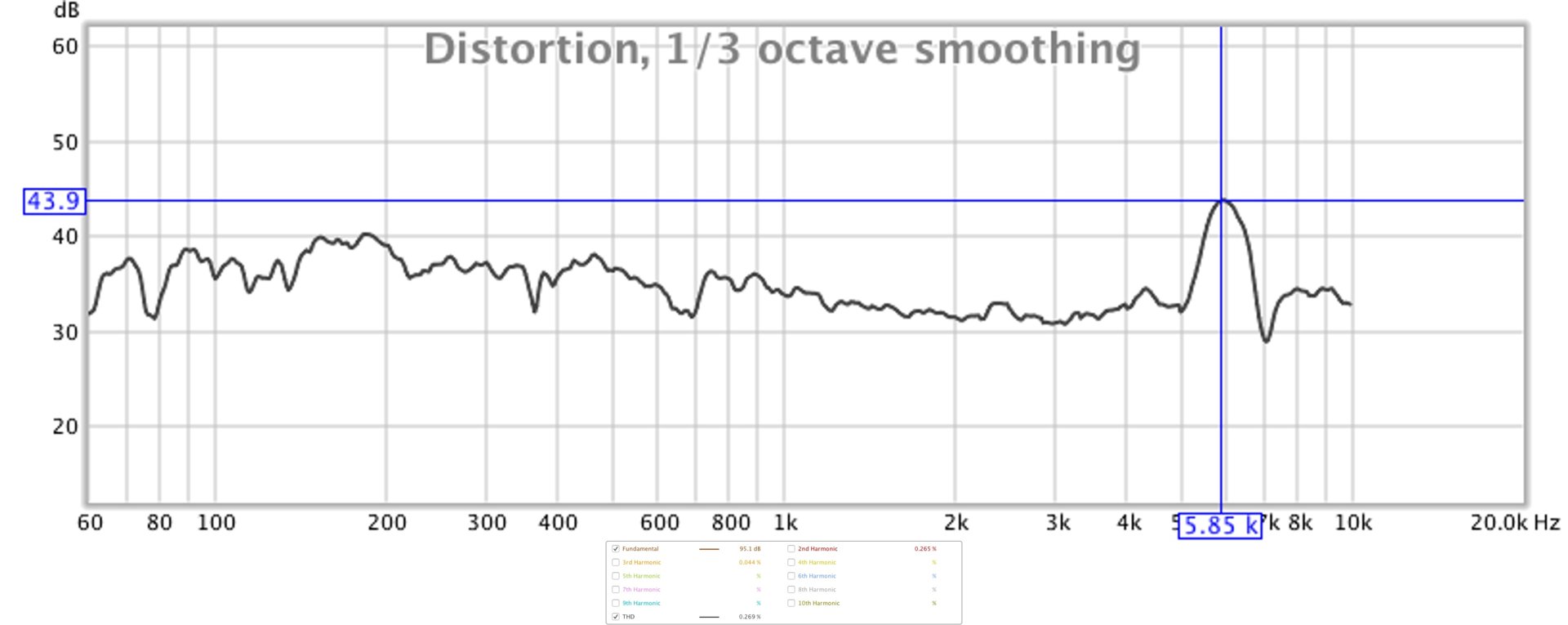

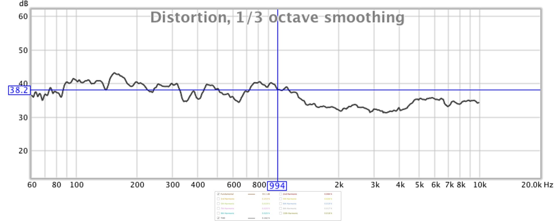

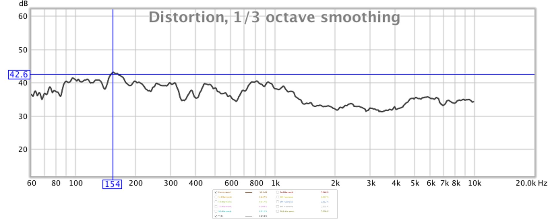

Μετα:
Πολυ καλυτερο οπτικα, το μεγιστο τωρα ειναι χαμηλα στους 154Hz, 0,25% THD, και ιδιο περιπου 0,16 στους 1000Ηz.
Βγαινει καποιο συμπερασμα αραγε ή πρεπει να γινονται αλλιως αυτες οι μετρησεις; Παντως "φατσικά" ειναι καλυτερο το "μετά" γραφημα

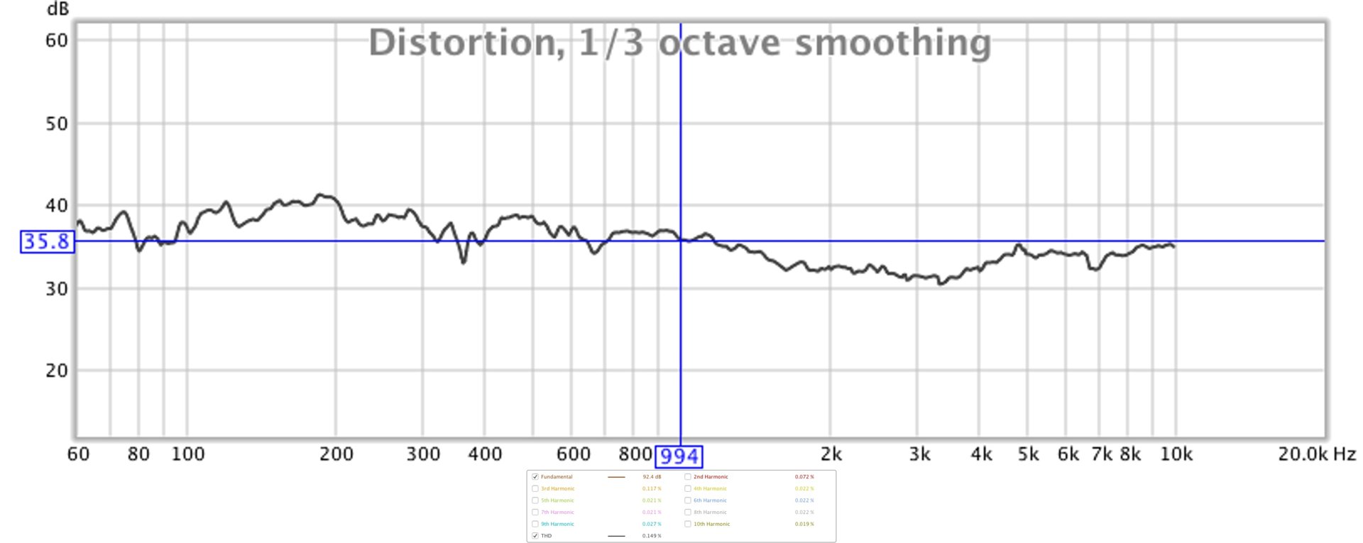

Αριστερο
Πριν:
0,269% THD στο μεγιστο
Μετα
0,14 THD στους 1000Hz, χωρις "περιεργα" στο διαγραμμα

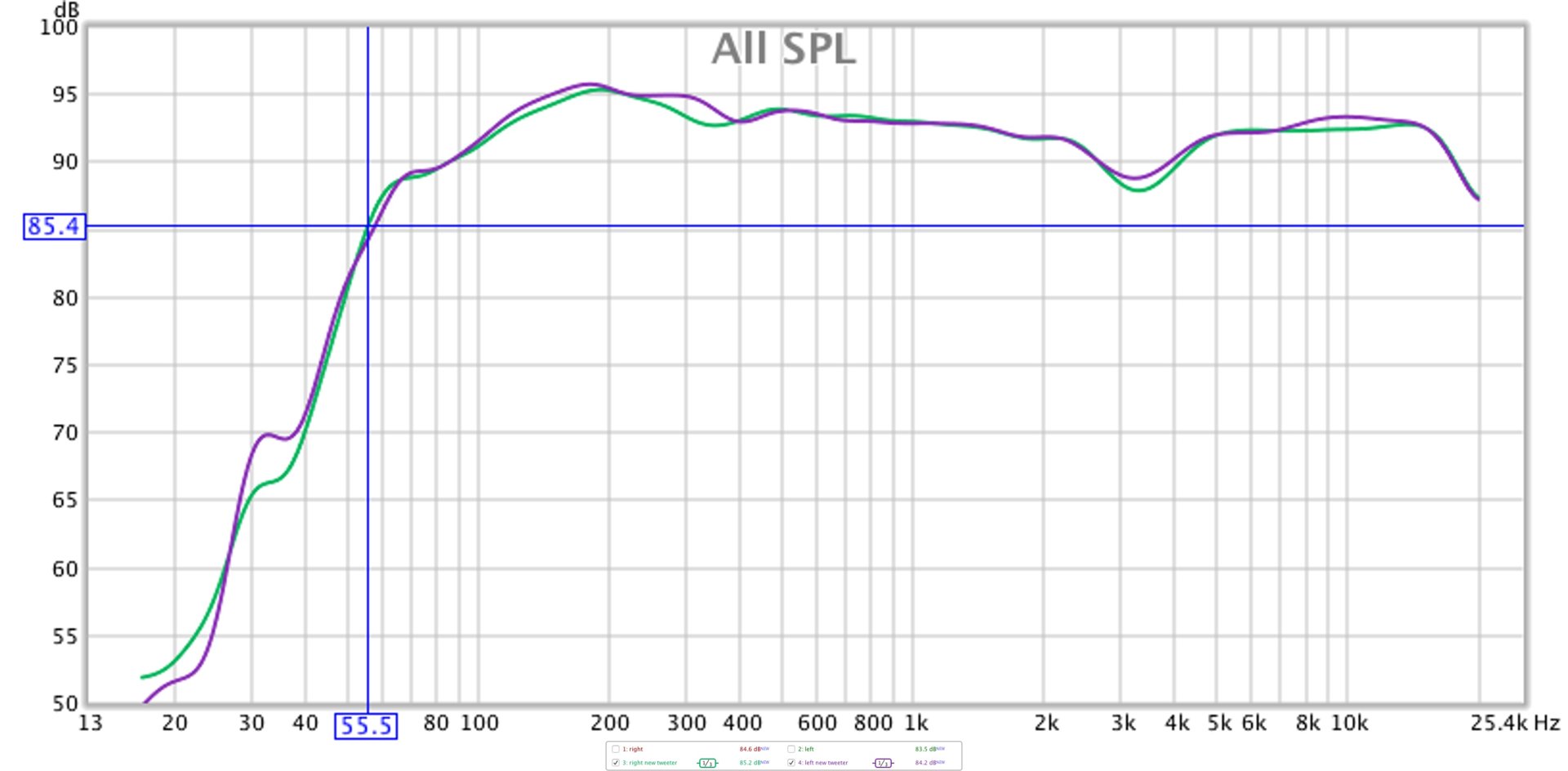

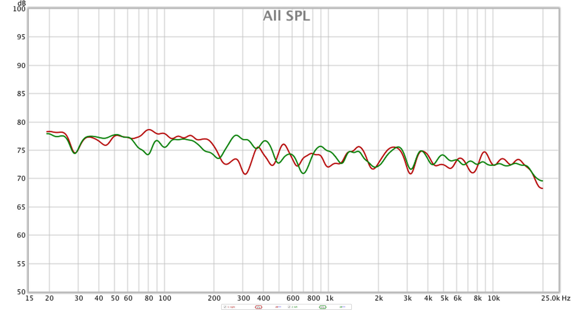

Και τα δυο μαζι (καινουργιο tweeter) SPL, crossed at 80 Hz.
(Δεν θελω σχολια για το BBC dip στους 3000, ειπαμε ειναι εξεπιτουτου. Google it. )
Νομιζω πως υπαρχει βελτιωση στα γραφηματα.
58.919
144.977
Το δεξί που το είδα, είχε τσαλακωμενο λίγο το φορέα του πηνίου, αυτό που σου έδειξα. Ε, μετριέται η παπαριά όπως βλέπεις.
Οι κάψες θέλουν πολύ προσοχή στο μπες βγες μέσα στο μαγνήτη, οποιαδήποτε φθορά θα μετρηθεί, όπως και το μετρησες άλλωστε.
Προφανώς και το άλλο τουιτερ είχε αρπάξει λίγο.
Δε ξέρω αν ακούγεται αυτό και πολύ πιθανώς όχι, αλλά βγάζει μάτι η μέτρηση.
Χιντ: Μη ψάχνεις μεταξένια πρίμα επειδή έχει λιγότερες παραμορφώσεις, ψάξε πιο σκληρά δυναμικά κει πάνω, πιο βαρβατίλα. Αν ξέρεις τι ψάχνεις, μπορεί και να το ακούσεις. ;)

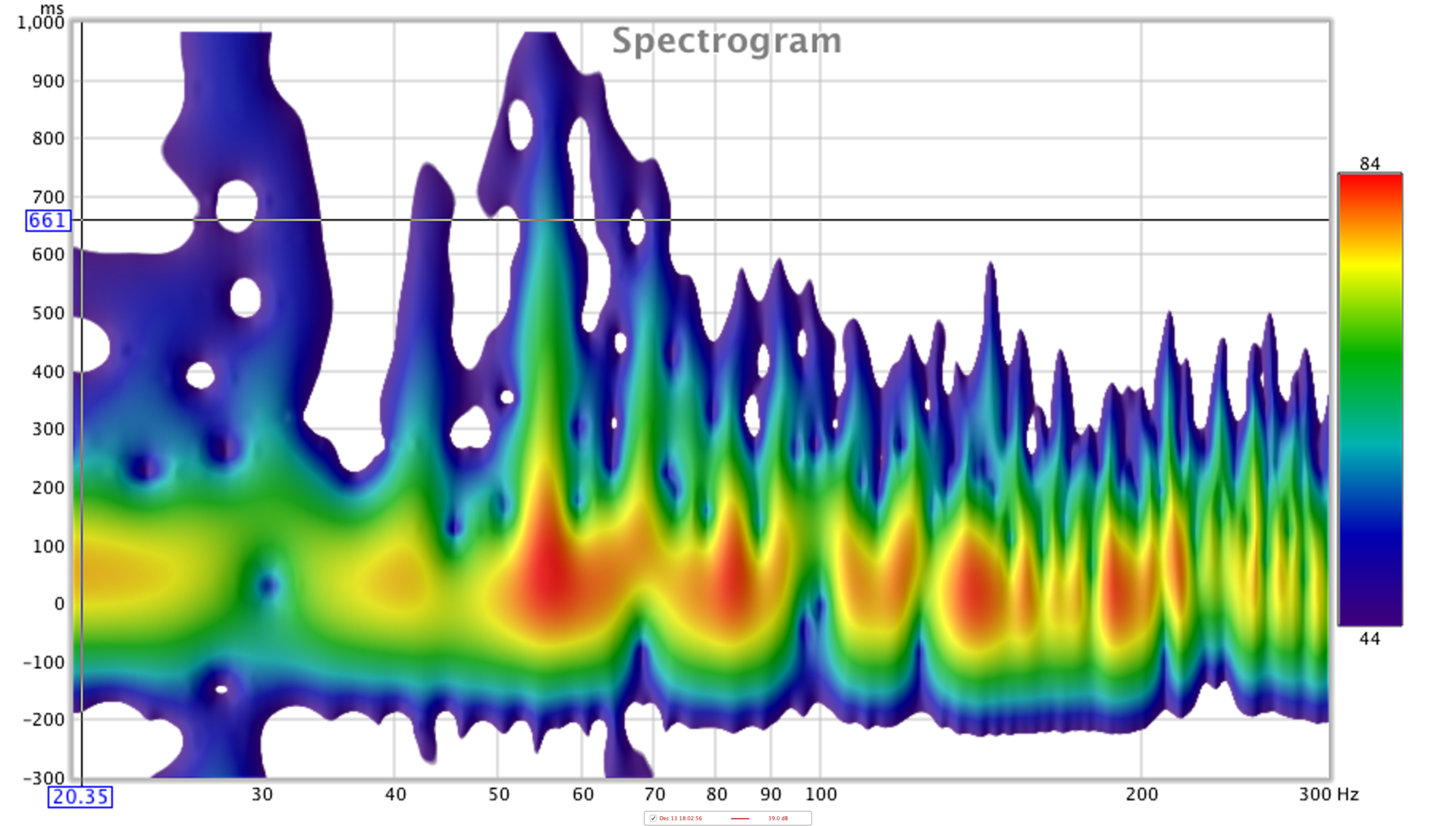

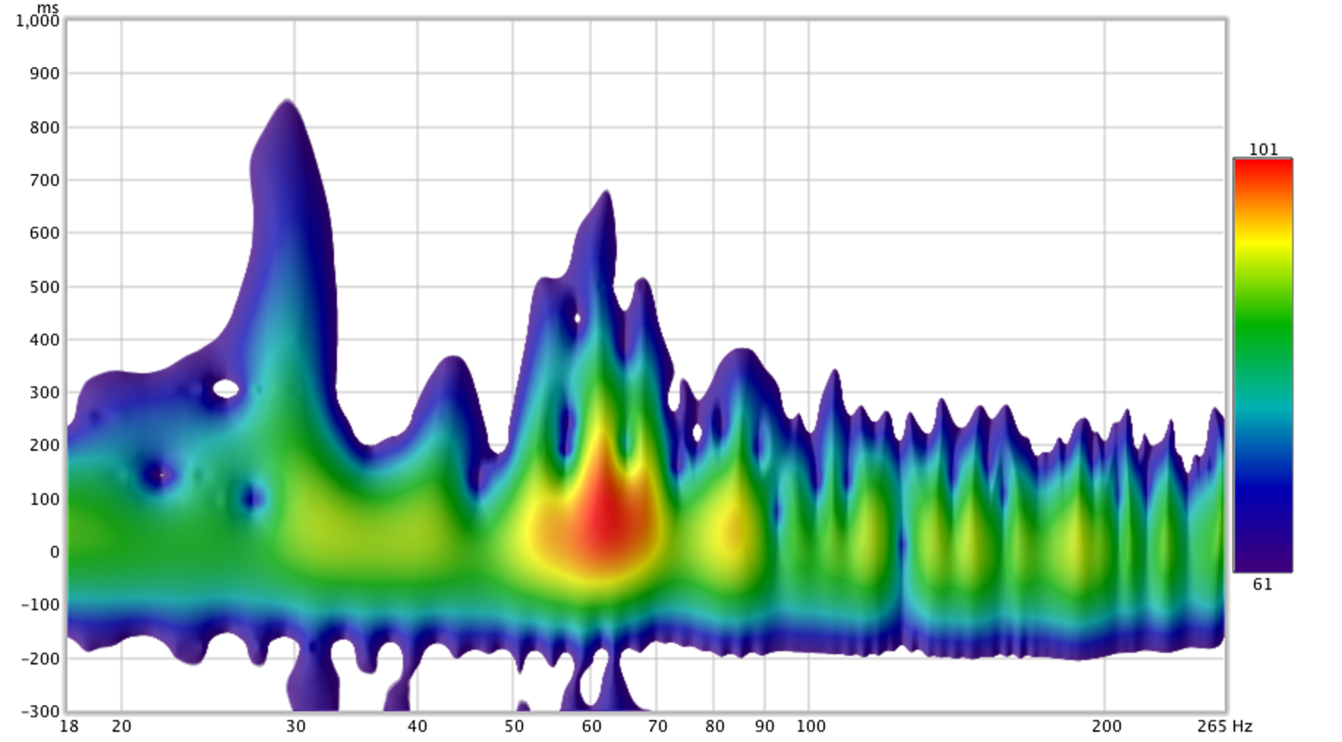

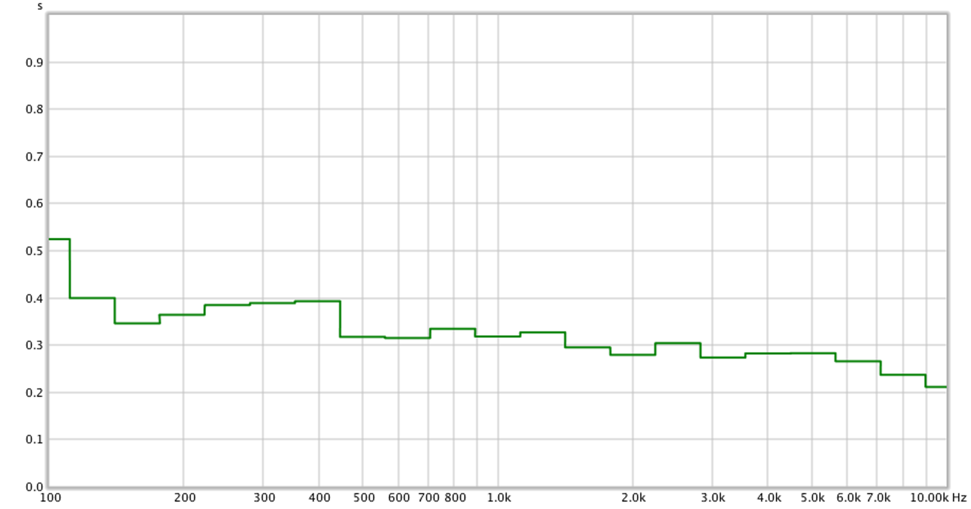

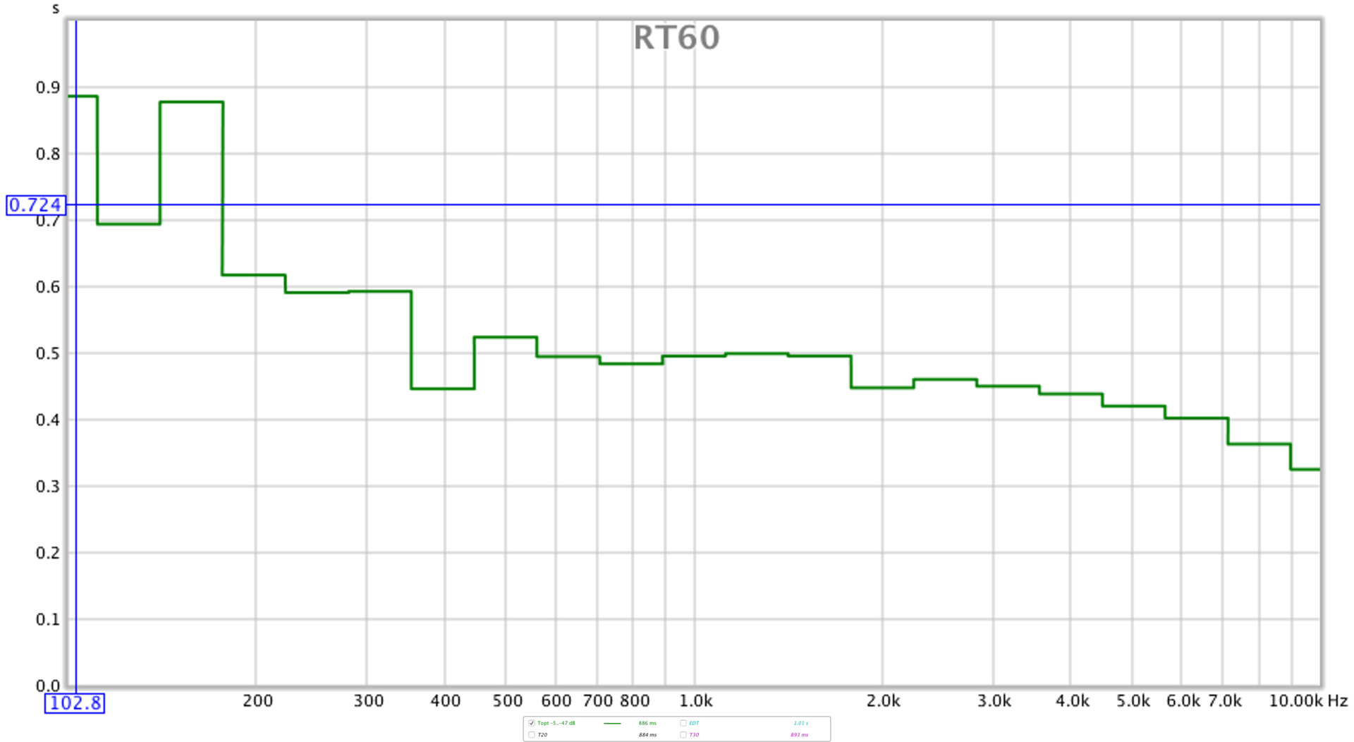

Ολοκλήρωσα (λέω πως..) την φροντιδα του χώρου.
Οπως ειχα πει και στο αλλο θρεντ προ εβδομάδος, εχω φτασει το RT60 σε αποδεκτό επίπεδο
ΠΡΙΝ ΕΝΑ ΕΤΟΣ (ΓΤΠΚ)
ΣΗΜΕΡΑ
ΚΑΙ Spectrogram (παλιο, off the chart ΓΤΠK, επι 2)
Και σημερα
Αυτα στα 30 και 60 HZ δεν παλεύονται, πρέπει να κάνω αγριάδες....

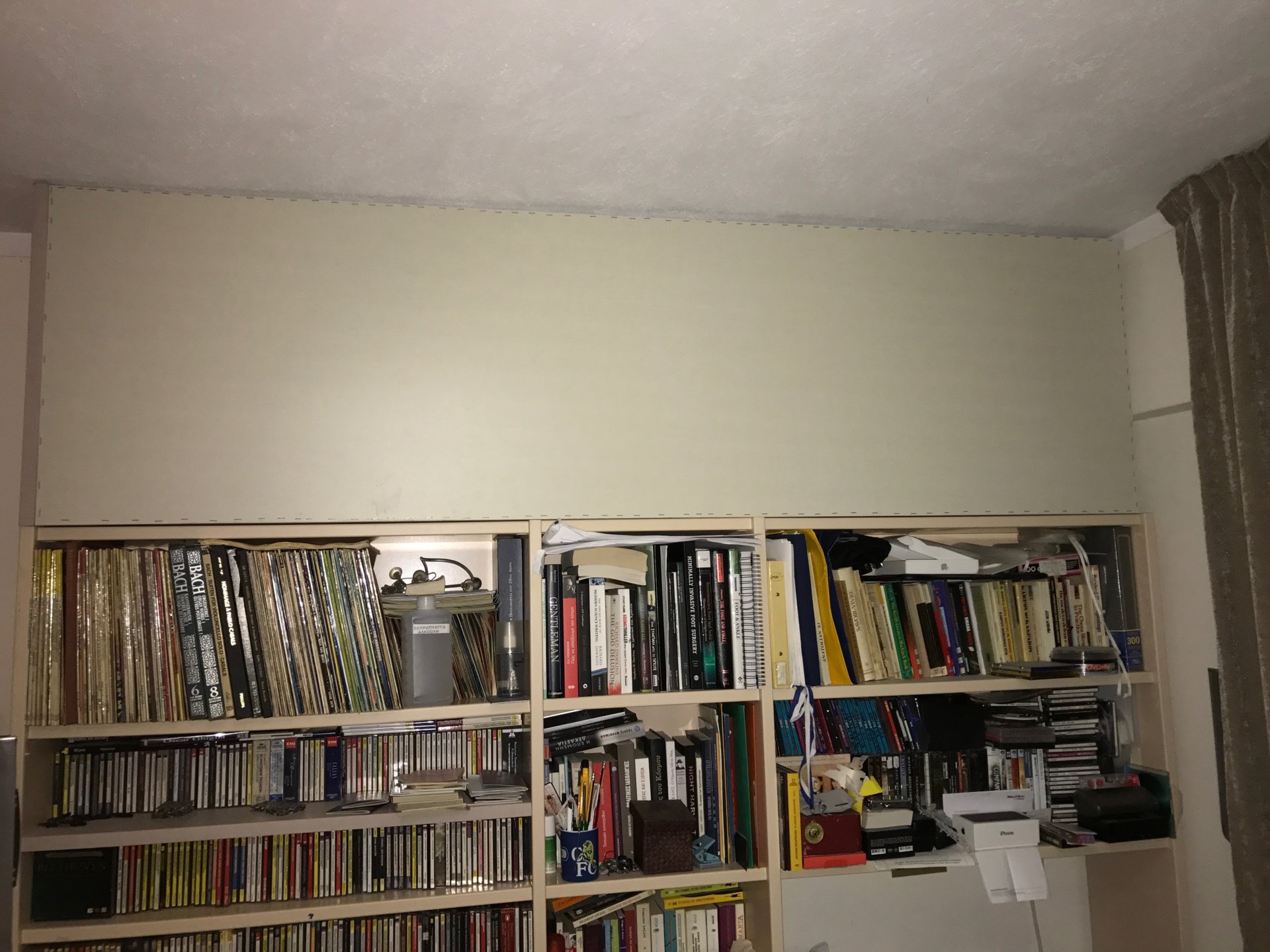

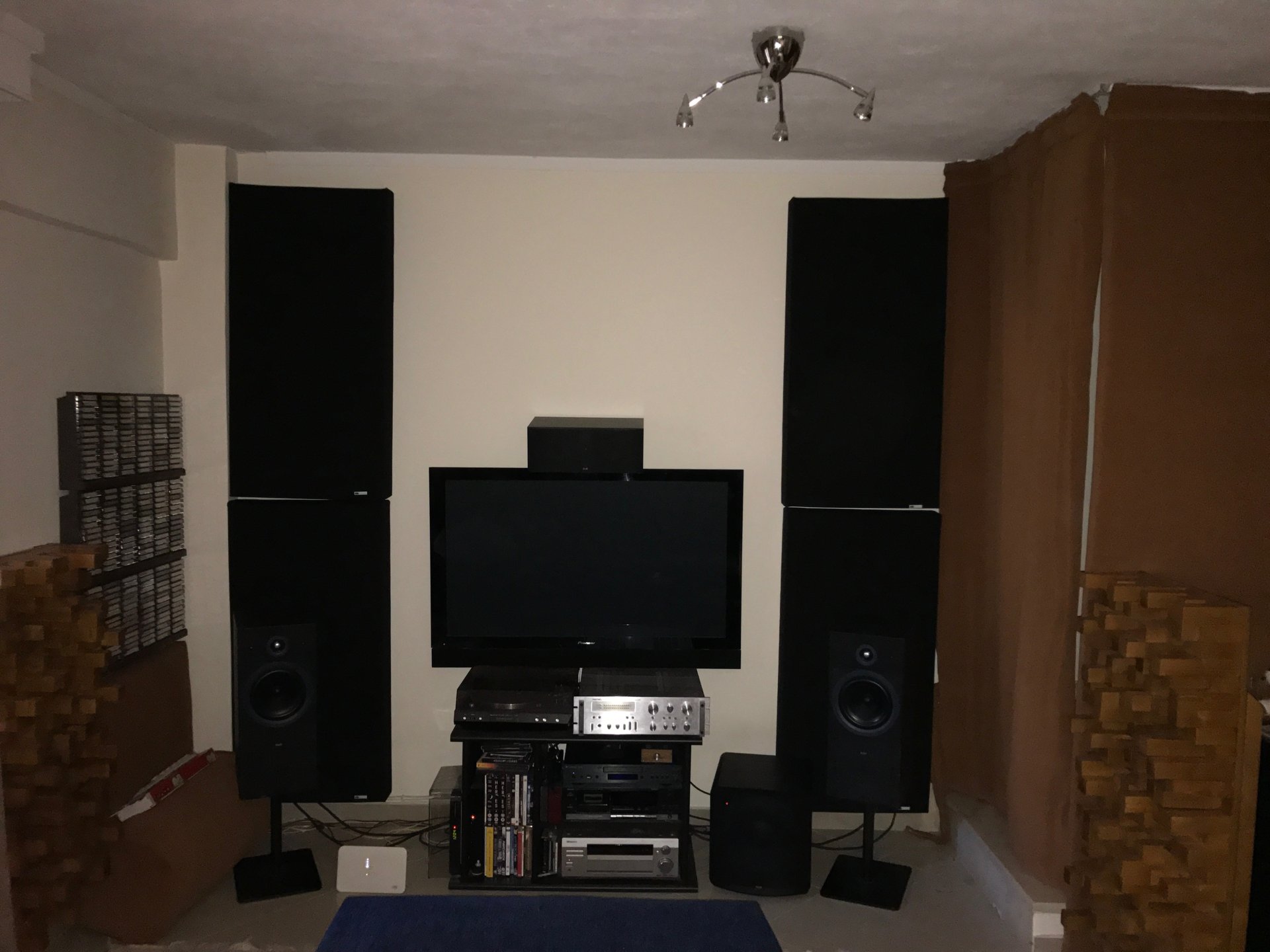

Τώρα είμαι ετσι -προσθήκη μπροστα τα :
http://www.gikacoustics.com/product/gik-acoustics-244-bass-trap-flexrange-technology/
Και πάνω απο την βιβλιοθήκη ενα βαθυ Bass resonator με τη βοηθεια Μαριου και Εαρ, γεμάτο με Aritherm. Πιθανον να το ντύσω με κάτι, θα σκεφτω με τι....Αυτό τοποθετήθηκε χτες βράδυ. :party:
Επίσης αλλαξα κουρτίνες, με πιο απορροφητικές, με σκοπο την απορροφηση ανακλάσεων και καλύτερη συμμετρία (οσο γϊνεται).

Γιατι μαυρα τα Gik?
Απ´εξω παραγγελια?
2.576
4.327
Ωραίος. Στα πάνελ άφησες καθόλου απόσταση από τον τοίχο; Θέλουν 5 cm τουλάχιστον
