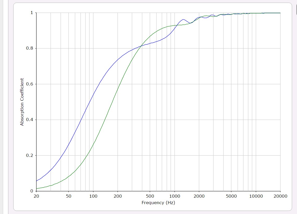

Nai στο gearslutz πάντα έτσι το προτείνουν. Επίσης αν πας στο calculator και βάλεις ένα layer air θα δεις ότι χαμηλά έχει καλύτερη απορρόφηση σε σχέση με καθόλου.
Π.χ. στη φωτό ίδιο υλικό ( Thickness και Flow resistivity ) αλλά προσθέτοντας απόσταση 10cm
Βασικά κάνε μια δοκιμή να δεις

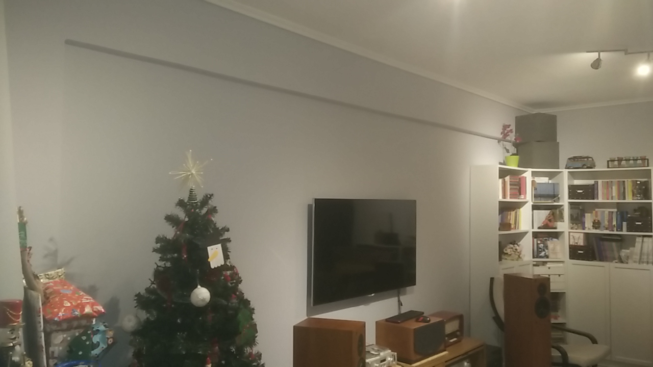

Χώρος υπάρχει. Το θέμα είναι πως το ξεκινας και πως είσαι σίγουρος οτι η οποία εργασία θα επιφέρει θετικό αποτέλεσμα.
[DOUBLEPOST=1482693247][/DOUBLEPOST]Κάτι με πάχος 5cm και λεία επιφάνεια ή με ζαγρε και ας ξεφεύγει λίγο χωράει και βγαίνει και χωνευτήρια η τηλεοραση.
Επίσης χώρος για ψευτοδοκαρο 35χ35 υπάρχει.
[DOUBLEPOST=1482693318][/DOUBLEPOST]Και η βιβλιοθήκη μπορεί να "ανέβει" νοητά μέχρι το ταβάνι.
