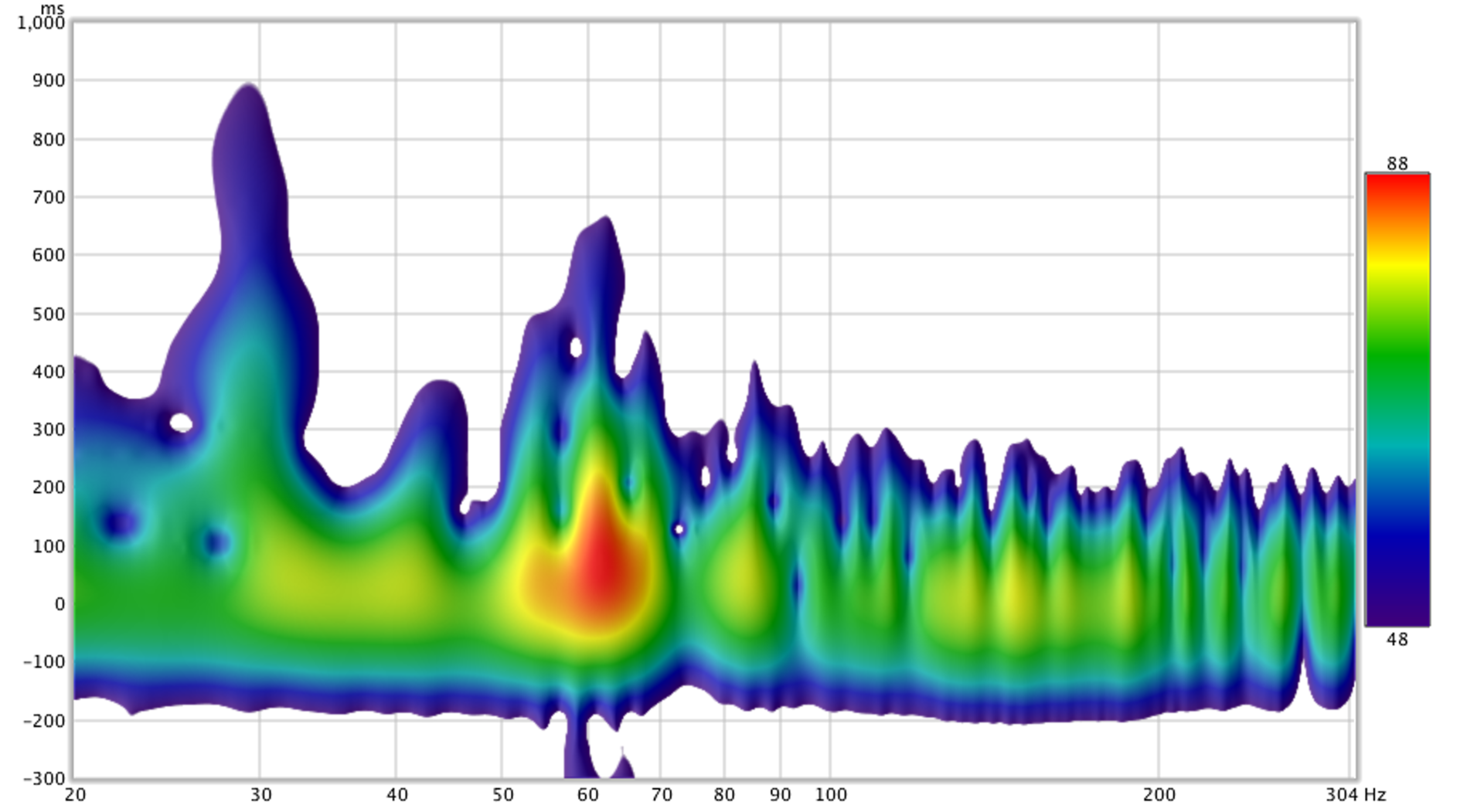

Επειδή δεν θυμάμαι, έχεις υπολογίσει το RT και το waterfall στο εύρος λειτουργίας των GIK, πριν και μετά από την τοποθέτησή τους, για να δούμε καταρχάς αν κάνουν τίποτα από μόνα τους ?

Απ' ότι βλέπω στα 43hz πήγε από 0,58sec στα 0,51 με τα GIK και μετά με αποστάτες στα 0,35, συνεπώς σε μια αρκετά χαμηλή συχνότητα που δεν μπορούσαν να δουλέψουν πολύ καλά πριν, τώρα δουλεύουν, άρα μάλλον υπάρχει η αναμενόμενη διαφορά με αποστάτες θα έλεγα εγώ...

Απ' ότι βλέπω στα 43hz πήγε από 0,54sec στα 0,51 με τα GIK και μετά με αποστάτες στα 0,36, συνεπώς σε μια αρκετά χαμηλή συχνότητα που δεν μπορούσαν να δουλέψουν καλά πριν, τώρα δουλεύουν... άρα μάλλον υπάρχει η αναμενόμενη διαφορά με αποστάτες θα έλεγα εγώ.
Αν και μου κάνει εντύπωση που δουλεύουν τόσο χαμηλά...τί πάνελ είναι, πάχος, πυκνότητα, απόσταση από τοίχο?
Well spotted, αλλα σε διαδοχικές μετρήσεις που έχω κρατήσει απο πριν τους αποστάτες υπάρχουν και τέτοιες τιμές στα 43, οπως εδω (χωρίς αποστάτες)
Είναι αυτο που ανέφερα για την "σχετικότητα" των μετρήσεων RT με αυτον τον εξοπλισμό+software. Δεν εχει επαναληψιμότητα, χρειαζονται πολλαπλές μετρήσεις και στο τέλος παίρνεις μόνο μια εικόνα-περιγραφή της κατάστασης, οχι λεπτομερειακή καταγραφή οπως πχ στο spl.

Έχω κάνει άπειρες μετρήσεις waterfall στο σύστημά μου και υπό τις ίδιες συνθήκες μου βγαίναν πάντα ίδιες ή σχεδόν πανομοιότυπες, δηλαδή δεν υπήρχε περίπτωση να έχω 0,15 δεύτερα διαφορά σε κάποια συχνότητα χωρίς κάποια αλλαγή, είναι του ματς!!

Ρε συ εγώ έχω κάνει άπειρες μετρήσεις waterfall στο σύστημά μου και υπό τις ίδιες συνθήκες μου βγαίναν πάντα ίδιες ή σχεδόν πανομοιότυπες, δηλαδή δεν υπήρχε περίπτωση να έχω 0,15 δεύτερα διαφορά σε κάποια συχνότητα, είναι του ματς!!

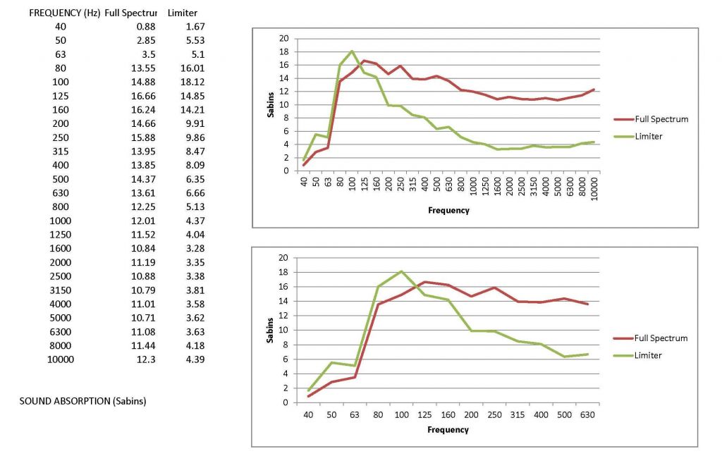

Εγω στο διάγραμμα βλέπω μέγιστο στα 125Hz (το full spectrum ειναι), λάθος βλέπω;

Τα δικα μου gik bass traps, κατασκευης περι το 2010, ειναι σκετος πετροβαμβακας μετριας πυκνοτητας. Δεν ξερω αν απο τοτε αλλαξαν το υλικο αλλα δε νομιζω.
Η αμερικανικη εκδοση εχει επιλογη πετροβαμβακα με λεπτη μεμβρανη frk μπροστα (εκδοση limiter).
