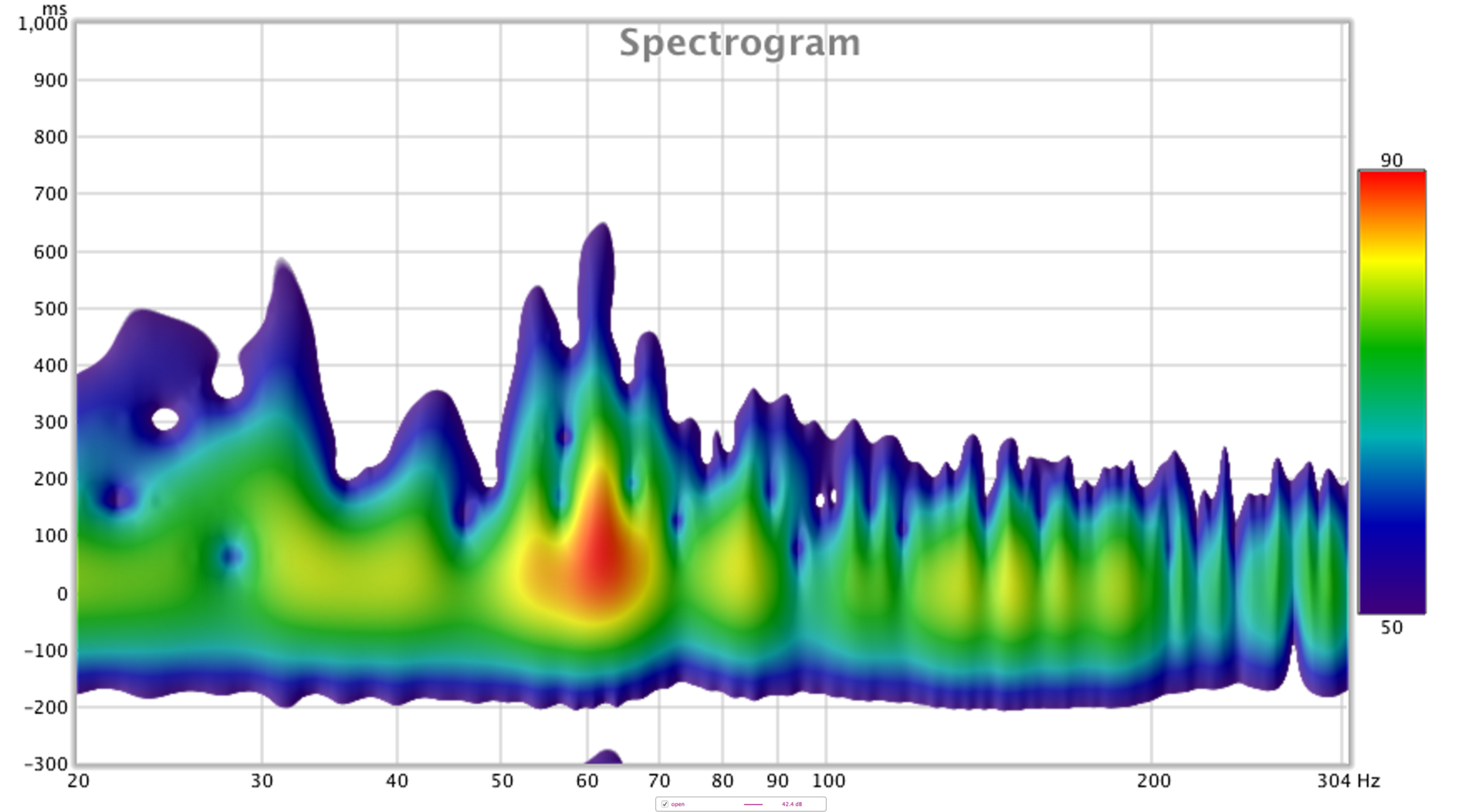

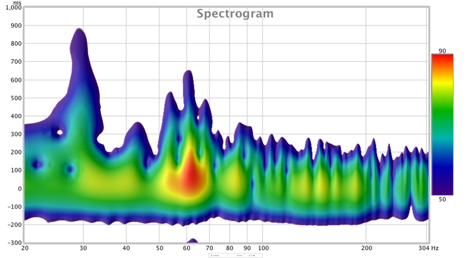

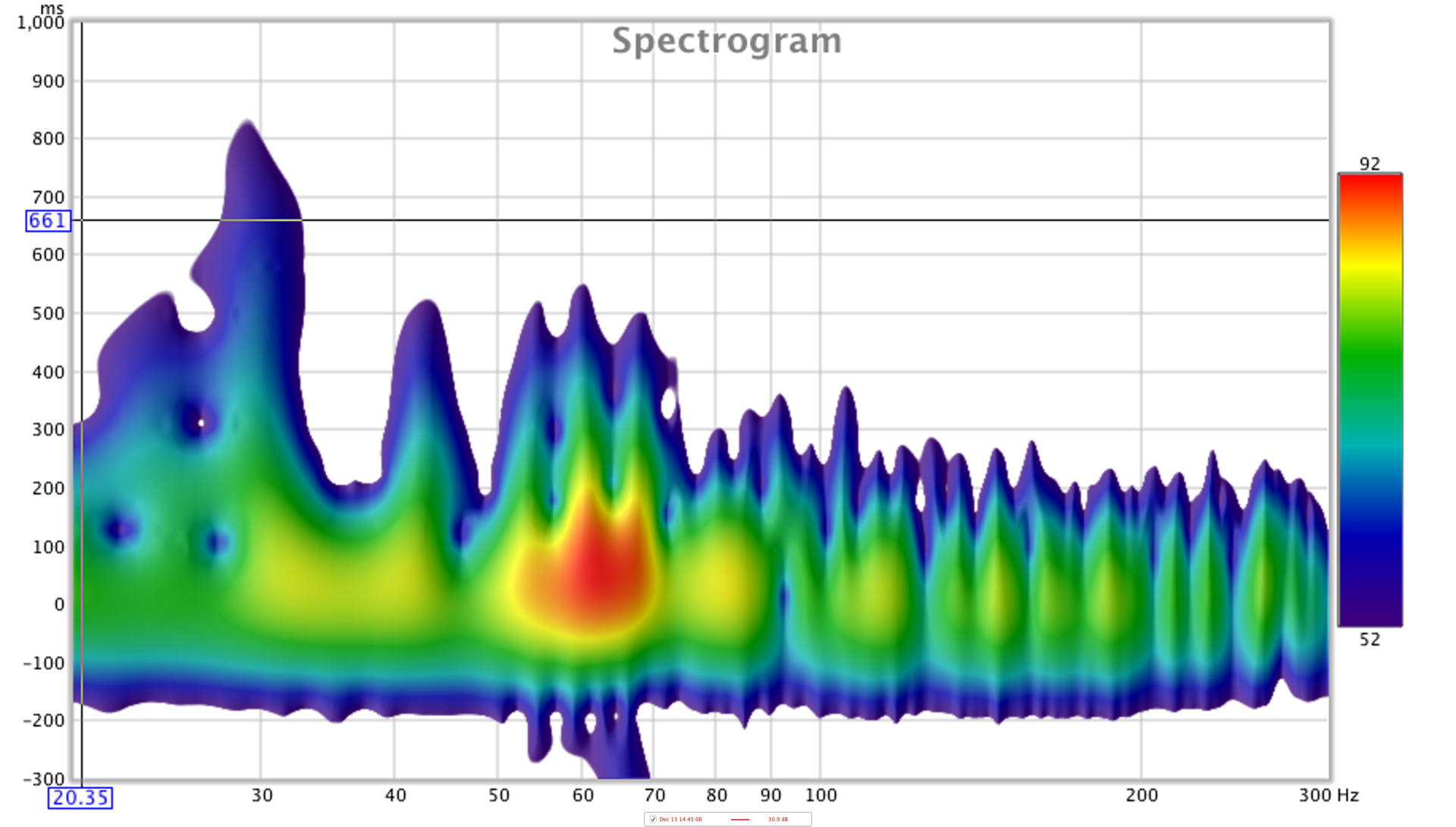

Επειδή δεν θυμάμαι, έχεις υπολογίσει το RT και το waterfall στο εύρος λειτουργίας των GIK, πριν και μετά από την τοποθέτησή τους, για να δούμε καταρχάς αν κάνουν τίποτα από μόνα τους ?
Ναι, κατι εκαναν
Δες αυτο, πριν την τοποθετηση
Και μετα
(Απο waterfall δεν ειμαι γνώστης ακομα ωστε να τα κανω ομορφα και presentable...)
Και ενα ΜΕ τους αποστατες
Ξανατονίζω πως αν κάνουμε πολλές διαδοχικές μετρήσεις, υπάρχουν αποκλίσεις απο μέτρηση σε μέτρηση. Παρουσιάζω μέσες μετρήσεις.

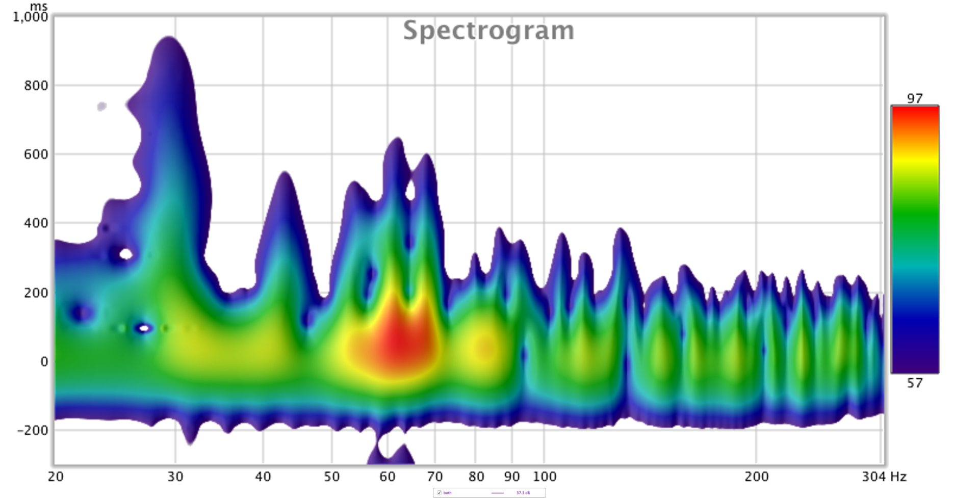

Κατι πιο ενδιαφερον ομως: Δείτε τι γίνεται στoυς 30HZ αν αφήσω την πόρτα του γραφείου της γυναίκας μου ανοιχτη:
Τσαααακ!!!! ίσιωσε!!!!!!!!!
:lolsign:
Μία γ@μημένη πόρτα σε άλλο δωμάτιο!!!! :headbang:
(το εχω επιβεβαιωσει με πολλες μετρήσεις, δεν ειναι τυχαίο. Εχω μετρήσει και αρχειοθετήσει τα πάντα, ολες τις πιθανές αλλαγές).
:lolsign:
Απ' ότι βλέπω στα 43hz πήγε από 0,54sec στα 0,51 με τα GIK και μετά με αποστάτες στα 0,36, συνεπώς σε μια αρκετά χαμηλή συχνότητα που δεν μπορούσαν να δουλέψουν καλά πριν, τώρα δουλεύουν... άρα μάλλον υπάρχει η αναμενόμενη διαφορά με αποστάτες θα έλεγα εγώ.
