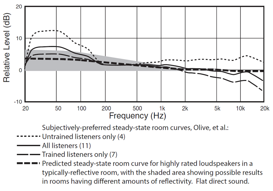

καμια απο αυτες dimi μου...:D
θελεις ταβανι τα 20 η 25hz που δεν τα εχεις......:fuckyou:
παμε σε κατι αλλο
30-60 φλατ
60-120 μειον 4-6db
120 -500 φλατ
500 - 20000 μειον 6-8 db
παμε σε κατι αλλο
30-60 φλατ
60-120 μειον 4-6db
120 -500 φλατ
Ξεκίνησες λαθος. Νυχτερίδα μου εσύ. Νιάτα μου. :roflmao:
Για δες και το ανωτέρω διαγραμμα του Εαρ.
Σταμάτησα να διαβάζω.
32.308
93.128
Άντε να μιλήσουμε σοβαρά.
Για ξανα δες τα 20Hz βρε ΚΚ...
Το οτι εχω τα 30Hz στα δυο db πάνω γίνεται επίτηδες.
Δεν "φτάνει" το sub αλλιως για μουσική, ειναι μικρό και δεν καλύπτει στα τριψήφια db. Μόνο έτσι ειναι επαρκές για μεγάλη στάθμη σε συμφωνική.
Ο,τι βλεπεις εχει γίνει για κάποιο λόγο.
Άλλες καμπύλες δεν φτιάχνω. Βαριέμαι.
Αυτές καλύπτουν ολα τα γούστα.
Η 3. ειναι και British και τη γουστάρω πολυ.

για να μιλησουμε σοβαρα πρεπει να εχεις και sub ...εχεις ; :D
Όχι, αυτο το που βλέπεις ειναι μόνο απο τα ηχεία :roflmao:
Κώστα μου, δεν ζητάω βοήθεια, ούτε έγκριση. Δεν μου ειναι απαραίτητη.
Επίσης δεν τρολλάρομαι. Μπορω να συζητάω σοβαρά κάτω απο οποιεσδήποτε συνθήκες.
Την προσωπική προτίμηση για το πως αρέσει να ακούν μουσική ρωτάω. Προσωπικό γούστο.
Εκδοχές του σωστού.
Δημοσκόπηση ειναι. Αν θες λες: "δεν μου αρέσει καμία" οπως πριν, αρκεί.
Καμπύλες μπορώ να φτιάξω πλέον οπως τις σκεφτώ, με ακρίβεια +-1db
Αν θες στην φουσκώνω αλλα δυο-τρία και παραπανω ντιμπι στα 20Hz, για επίδειξη.
Αλλα δεν θα παίξει το sub οπως πρέπει οταν χρειαστεί.
Δεν εχει κανένα νόημα. Ειναι λαθος. Ξαναδές τα διαγράμματα του Εαρ, ειναι απο πολυ σοβαρή μελέτη.

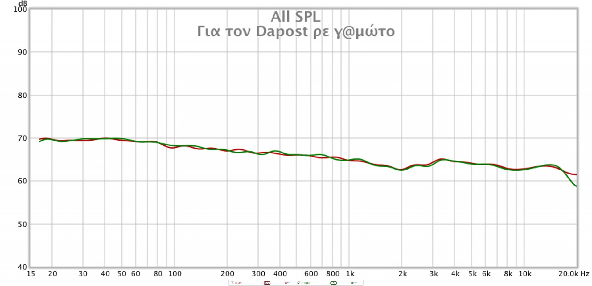

Προτεινω το ντιπ να μετακινηθει στα 7.5-8khz, οπως φαινεται στα διαγραμματα του εαρ. Επισης ενα μικρο πικ στα 12khz.
Για το BBC dip (1-3Khz) εχω ψάξει αρκετά.

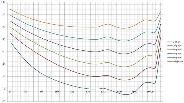

[DOUBLEPOST=1495317769][/DOUBLEPOST]Δες επίσης στην γνωστή καμπύλη ακουστότητας, το ακριβώς ανάστροφο στο 1-3KHz
[DOUBLEPOST=1495317871][/DOUBLEPOST]Τι έλεγε το BBC εδώ και 40 χρόνια

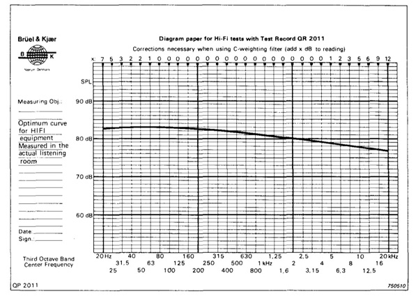

παμε σε κατι αλλο
30-60 φλατ
60-120 μειον 4db
120 -500 φλατ
500 - 20000 μειον 9 db
Χονδρικά ναι, ισχύει αυτό, με τη μικροδιαφοροποίηση που έκανα στα όρια που λες. ;)
Το όλο σενάριο περιγράφεται πιο απλά:
50Hz-15kHz μία ευθεία με συνολική πτώση 10 ντεσιμπέλ.
Τόσο απλά. ;)
(Ο ντιμιφουτ δε το τολμάει ακόμα το 10-αρι, όπως φαίνεται άλλωστε από τις καμπύλες που φτιάχνει, αλλά έχει καιρό μπροστά του, δε βιάζομαι. Άλλωστε, δεν είναι ακόμα στην κατηγορία των "trained listeners" κατά Olive, et al.)
Συμπληρωματικά στοιχεία, ή κοινώς λεπτομέρειες:
1) 30 έως 50 κύκλοι, ναι, ευθεία η απόκριση. Κάτω από 30Hz, κανονικά χρειάζεται άνοδο σημαντική, θέλει τραγικά πολύ δυνατά μεγάφωνα για να ασχοληθεί κανείς, δε ξέρω αν αξίζει τον κόπο, προσωπικά εκτιμώ πως δεν αξίζει εντός δωματίου ακρόασης με τυπικές διαστάσεις να το παλέψει κανείς, και σε κανένα AES paper δεν δίνεται ιδιαίτερη σημασία σε αυτό το τμήμα του φάσματος, για το λόγο που αναφέρω. Αν θέλει πάντως να ασχοληθεί κάποιος με το φάσμα κάτω των 30 κύκλων, τότε, αν απαιτούνται 120 dB στους 30 σημαίνει πως κάτω των 30 απαιτούνται ασυμπίεστες στάθμες της τάξης των 135 dB SPL, φιλ φρι μαδεφάκερ.. :p
2) πάνω από τα 15 kHz συνεχίζει γερή πτώση μέχρι τους 20 χιλιοκυκλους, περί τα 3-3,5 dB. Αυτή η πτώση είναι πιο απότομη από ότι η επιθυμητή απόκριση σε όλο το υπόλοιπο φάσμα. Αν θέλουμε να συμπεριλάβουμε αυτή την πτώση στην περιγραφή πτώσης στο συνολικό φάσμα, τότε μιλάμε για 13-13,5 dB πτωτική πορεία στην απόκριση.
3) το BBC "παλιό καλό κόλπο" στο "ενοχλητικό" φάσμα 1-3 kHz, δίνει μια χαϊεντιλα ωραία στο άκουσμα, αλλά αφαιρεί ολίγον τι την αίσθηση του λάιβ, την "κακία" του ζωντανού. Σε κακά έως μέτρια μεγάφωνα, ή σε κακές έως μέτριες ηχογραφήσεις, είναι πολύ καλή ιδέα. Σταματάει να "ξύνει", έτσι χαρακτηρίζεται.
4) ο "αέρας" στα πρίμα, όλη η ομορφιά των θεσπέσιων πρίμων, έρχεται πανεύκολα με ένα μικρό τμήμα εξαίρεσης στην γραμμή καθόδου της απόκρισης, δηλαδή με μια μικρή ευθεία ή οριακή άνοδο της τάξης του 1 dB στο φάσμα 9-12kHz. Τόσο απλά.
5) προσοχή: αν επιθυμείτε για λόγους εντυπωσιασμού να ανεβάσετε κι άλλο τα μπάσα, θα είναι απαραίτητο να ανέβουν κι άλλο τα πρίμα. Ως εκ τούτου, δε προτείνεται. Αντιθέτως, προτείνεται το κατέβασμα των πρίμων εκεί που προβλέπεται. Ακούγεται και περισσότερο ικανοποιητικά, με την απαραίτητη .. εκπαίδευση. ;)
Τες πα, τα πολλά λόγια είναι φτώχεια. Η ουσία είναι απλή:
50Hz-15kHz μία ευθεία με συνολική πτώση 10 ντεσιμπέλ. :drinks:

Ακόμα πιο απλά:
1db ανα οκτάβα.
Αλλά απο 20-20000 (δεκα οκτάβες)
Άλλοι λένε (λέγανε) 0.9db ανά οκτάβα, απο τα 160 και κάτω :
Αυτη η πρόσφατη δημοσίευση του Toole (2015) πιστεύω πως ειναι υποχρεωτικό ανάγνωσμα:
http://www.aes.org/tmpFiles/elib/20170521/17839.pdf
5.483
6.661
Μια χαρα το πας ...
Για να ακουλουθηθει η καμπυλη των πολυ εκπαιδευμενων απαιτειται μεσαιες, 500-2Κ με εξαιρετικα χαμηλες παραμορφωσεις , γιατι αλλιως η παραπανω των all listeners ερχεται ως αντιδοτο με καλυπτοντας το πιθανο ψεγαδι εκει...
60.176
146.744
Υποχρεωτικό, και εξαιρετικό! ;)
Και με θαυμάσιο επίλογο:
There is no need for fundamentally different approaches for auditoriums, cinemas, stereo systems, home theaters, or cars—they each have understandable distinctions but they all exhibit basically similar performances—a theme with surprisingly small variations. We don’t yet have all the pieces of the puzzle, but we have enough to imagine that some carefully constructed research can provide the missing links and validations. We do know, however, that some of the present recommendations and industry practices are not optimum and others are simply wrong.8-)
Αυτό;
(το BBC dip το κράτησα, το γουστάρω πολύ)
Πάνω απο τα 18000 δεν φτιάχνει με τίποτα αυτα τα 2-3db, ειναι θέμα του χώρου και των κουρτινών
