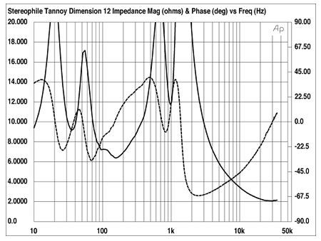

Σπύρο, στα 10ΚΩ η εμπέδηση δεν είναι κοντά στα 3,3Ω
Σωστός, δεν το πρόσεξα καλά...

Οι αναφορές για "δυσκολία" του ηχείου μάλλον υπερβολικές!
Η συμπεριφορά της εμπέδησης δείχνει προβληματική σε συγκεκριμένη περιοχή
συχνοτήτων .
Οι απαιτήσεις ενέργειας σε αυτή την περιοχή είναι περιορισμένες (και από το πρόγραμμα και
από την φύση των συγκεκριμένων συχνοτήτων).
Κάλλιστα καλοσχεδιασμένοι μικρομεσαίας ισχύος ενισχυτές
μπορούν να το οδηγήσουν.
Αν βέβαια θέλουμε διαρκείς στάθμες 120 db τότε το πράγμα αλλάζει....

Αυτό που θέλω να πω είναι, ότι ένα ηχείο που αποδίδει 92, άντε 91dB SPL με 1W, είναι προφανώς ευαίσθητο, και δεν χρειάζεται ιδιαίτερα ισχυρό ενισχυτή, εάν ο ακροατής τοποθετείται απέναντί του σε λογική τυπική απόσταση, ας πούμε 3 μέτρα. Από τη στιγμή, όμως, που αυτό το ηχείο, ήδη από τα 10ΚΗz, έχει ήδη κατέβει στα 3Ω, εκτός από ευαίσθητο, είναι συγχρόνως και απαιτητικό σε ρεύμα. (Ας αντιπαρέλθουμε την κατάληξη της καμπύλης στα 2Ω, που τοποθετείται εκτός φάσματος, σε νεκρή περιοχή).
Δηλαδή, το ηχείο και δεν τα θέλει (τα πολλά βατ) και δύσκολο είναι (ρευματοβόρο). Βεβαίως, χωρίς αυτά να σημαίνουν ότι το ηχείο είναι κακό, ή καλό.

Το super-tweeter φταίει για όλα. To σημείο διαχωρισμού στο crossover είναι στα 12KHz γι αυτό πέφτει τόσο πολύ η σύνθετη αντίσταση στις υψηλές. Οποιος δεν ακούει καλά πάνω από τα 10 KHz απλά βάζει μια αντίσταση 2 Ω σε σειρά με το super tweeter και γλιτώνει και την τσέπη του και τα αυτάκια του.
