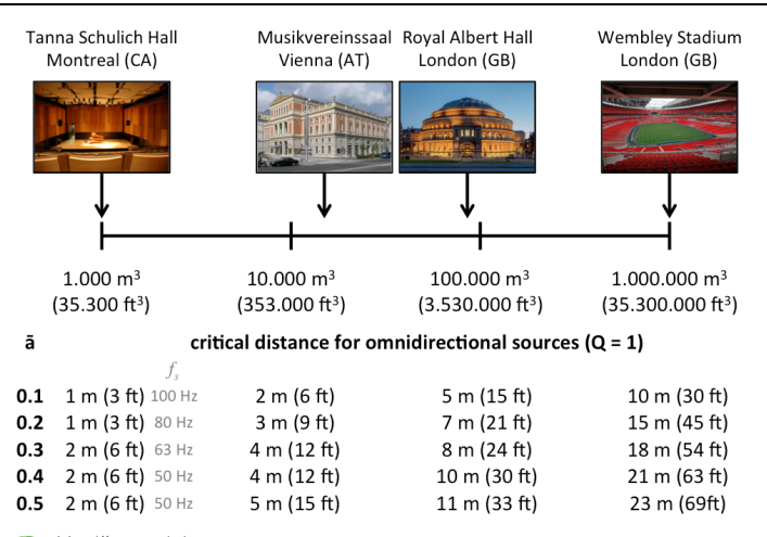

¨Οχι δεν υπάρχει critical distance στις χαμηλές συχνότητες, λόγω μικρής διάστασης των χώρων και μεγάλων κυμάτων (Χαβάη).
Να πας σε συναυλίες εάν θες να κάτσεις δίπλα στο σαμπγούφερ. Σου έλυσα και άλλο μύθο. :D
Hi FI 99 % μύθος 1 % μη μύθος. Επιστήμη. :D Μεθυστική. Μέθεξη.
H έννοια της Κρίσιμης Απόστασης ισχύει σε ολόκληρο το ακουστό φάσμα...Το θέμα με τις πρώτες ειδικά οκτάβες είναι ότι οι συμβατικής αρχιτεκτονικής πηγές εκπομπής σε αυτές έχουν τιμή κατευθυντικότητας τείνουσα προς τη μονάδα, ενώ απειροελάχιστη τείνει να είναι η τιμή στο συντελεστή ηχοαπορρόφησης για τις επιφάνειες δεδομένου χώρου ως προς τις πρώτες οκτάβες.
Άρα η μόνη μεταβλητή που θα μένει τότε στην πράξη από τον μαθηματικό τύπο της ΚΑ θα είναι το ολικό εμβαδόν από τις επιφάνειες στο χώρο.Αυτό σημαίνει με τη σειρά του ότι η σύγκριση τιμών σε KA θα είχε νόημα σε χώρους με πολύ μεγάλες διαστάσεις...
Όπως διαπιστώνεται όμως και από τον ενδεικτικό πίνακα οι εξεταζόμενες τιμές είναι αρκετά μικρές στις πρώτες οκτάβες...Είναι προφανές ότι σε τυπικούς οικιακούς χώρους θα τείνουν προς αμελητέα μεγέθη...
Εναλλακτικός τρόπος για ν'αυξανόταν η τιμή στην Κρίσιμη Απόσταση για τις χαμηλές οκτάβες είτε πρόκειται περί μικρότερων κλεισμένων χώρων είτε περί συναυλιών θα ήταν είτε διαφραγματικοί απορροφητές - μεγάλου εμβαδού - είτε ακόμα καλύτερα με αυξανόμενης κατευθυντικότητας διατάξεις για την εκπομπή χαμηλών όπως τα καρδιοειδή ή τα line arrays... :wink:

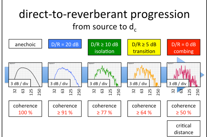

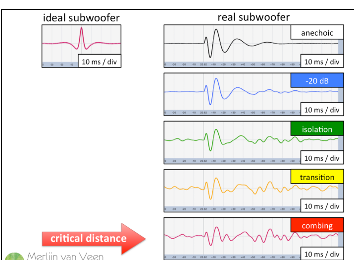

Διότι τα διαφορετικά τεμάχια εγκατεστημένων sub θα έπρεπε να παρέχουν και διαφοροποιημένη πληροφορία καθένα στη δική του άμεση εκπομπή μέσα από ισοστάθμιση ώστε να γινόταν βέλτιστη προσαρμογή με δεδομένο χώρο και θέσεις κοινού, οπότε επανέρχεται ο λόγος της άμεσης προς έμμεση με την απαίτηση για ελεγχόμενη κατευθυντικότητα ενώ θα προέκυπτε αν αφηνόταν ως έχει και ζήτημα ηχορρύπανσης από ενδοδιαμόρφωση των χαμηλών για όσους θα βρίσκονταν έξω από τον ελεγχόμενο χώρο.
Στον παρακάτω ενδεικτικό πίνακα παρατηρούμε ότι στην Κρίσιμη Απόσταση η παρασιτική στο πεδίο του χρόνου ηχητική ενέργεια λαμβάνει τάξη μεγέθους συγκρίσιμη με τον αυθεντικό παλμό από την άμεση εκπομπή.Όσο μάλιστα απομακρυνόμαστε η παρεμβολή θα γίνεται ακόμα μεγαλύτερη...
Στον παρακάτω ενδεικτικό πίνακα παρατηρούμε ότι στην Κρίσιμη απόσταση η παρασιτική στο πεδίο του χρόνου ηχητική ενέργεια λαμβάνει τάξη μεγέθους συγκρίσιμη με τον αυθεντικό παλμό από την άμεση εκπομπή.Όσο μάλιστα απομακρυνόμαστε η παρεμβολή θα γίνεται ακόμα μεγαλύτερη...
Ωραίες οι πληροφορίες, αλλά εγώ ήθελα μόνο να επισημάνω ότι πρακτικά (όχι θεωρητικά) δεν "ϊσχύει" (με την έννοιά ότι δεν έχει νόημα) η κρίσιμη απόσταση σε οικιακό χώρο, που εννοείται ότι δεν θα τον κάνουμε ανηχοικό (ή ανηχωικό απο το ηχώ και όχι τον ήχο ?) θάλαμο και άρα δεν έχει νόημα να μπεί δίπλα σου το σάμπ. Αρκεί να μην κάθονται το ένα πάνω στο άλλο και ακυρώνονται. Δεν τα ξέρω , δεν τα έχω σκεφτεί ποτέ.
Σε ανοικτό χώρο ή μεγάλη αίθουσα, υπάρχει νόημα κρίσιμης απόστασης για τις χαμηλές συχνότητες.
